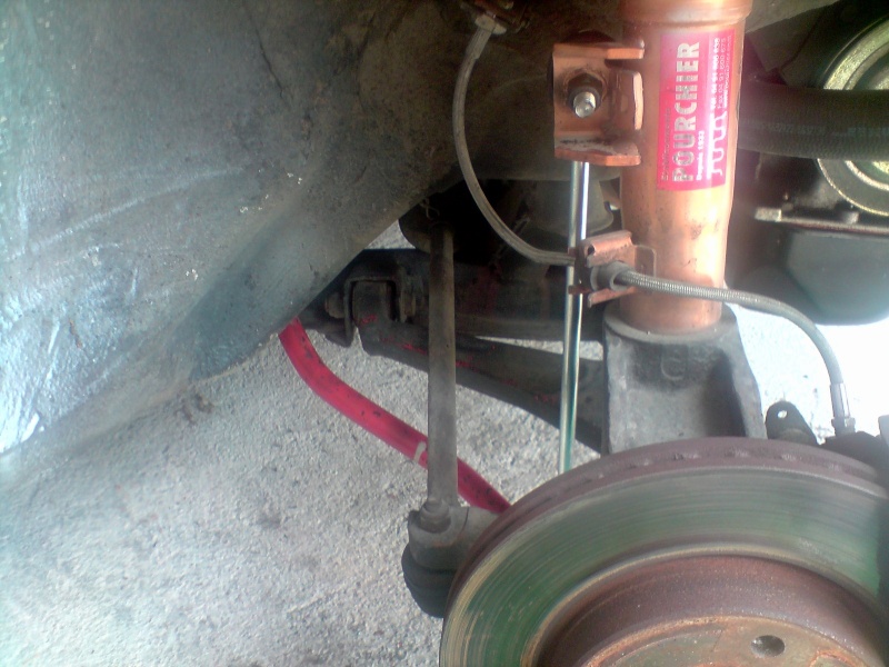

Petite scéance de mécanique ce matin.
Suite a mes soucis de motricité dans le serré avec la groupe A, j'ai décidé de faire un test en permuttant les barres stabilisatrices entre les deux voitures, celle de route a donc hérité de la barre de 309 GTI
(j'en ai profité pour mettre deux biellettes neuves par la même occasion):

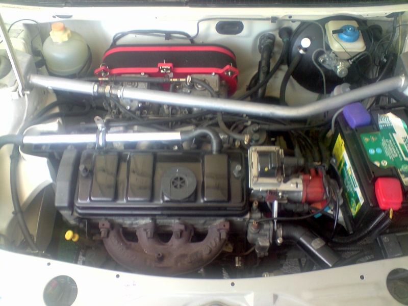

en prévision de la mini-concentr' du WE prochain, j'en ai profité pour faire un peu de nettoyage dans le compartiment moteur:
Voilà, l'auto est maintenant sous bache, vivement dimanche prochain!!

J'espère que tu nous donnera l'efficacité de tes modifs de barre stab'
J'avoue que j'avais tendance à me dire (sans avoir expérimente
) que la grosse barre stab' favorisait surtout dans le serré
considérant qu'elle limite la prise de roulis, donc la durée du changement d'appui
Cela dit, le comportement du train avant reste une symbiose entre les triangles/pivots, les amortos et la barre stab
A suivre donc
A suivre donc
- Messages : 13635
- Has thanked : 541 times
- Been thanked : 1174 times
Re: Mes 205Rallye (GrA ...et série)
le soucis, c'est que la grosse barre stab deleste la roue interieure qui du coup, n'est plus plaquée au sol et patineRobbi a écrit :J'espère que tu nous donnera l'efficacité de tes modifs de barre stab'![]()
J'avoue que j'avais tendance à me dire (sans avoir expérimente) que la grosse barre stab' favorisait surtout dans le serré
A suivre donc
Moi aussi, quand je l'ai montée, je pensais améliorer le comportement (ce qui est le cas dans le rapide) mais en slalom, il faut privilegier la motricité avant tout.
Je pratique le modelisme auto tout terrain depuis un moment et sur ses machines il y a tout les reglages possible sur les trains, carossage , pincement etc...
Je peux t assurer qu une barre stab de petit diametre a l avant ca marche mieux dans le serre

Et un autobloquant ?jean-luc13 a écrit :le soucis, c'est que la grosse barre stab deleste la roue interieure qui du coup, n'est plus plaquée au sol et patine![]()
Je vous dirai mes impressions après le slalom de Fos le 5 juillet

il vont bien ces filtres a air parce que je suis chaud dans prendre un
- doc de 205
- Amateur
- Messages : 22
- Enregistré le : 01 janv. 2009, 21:44
- Messages : 13635
associé au gicleurs qui vont bien, c'est pas mal, et la sonorité estflo a écrit :il vont bien ces filtres a air parce que je suis chaud dans prendre un
Fais toi plaisir, il est en promo chez ARS à 110€ en ce moment
