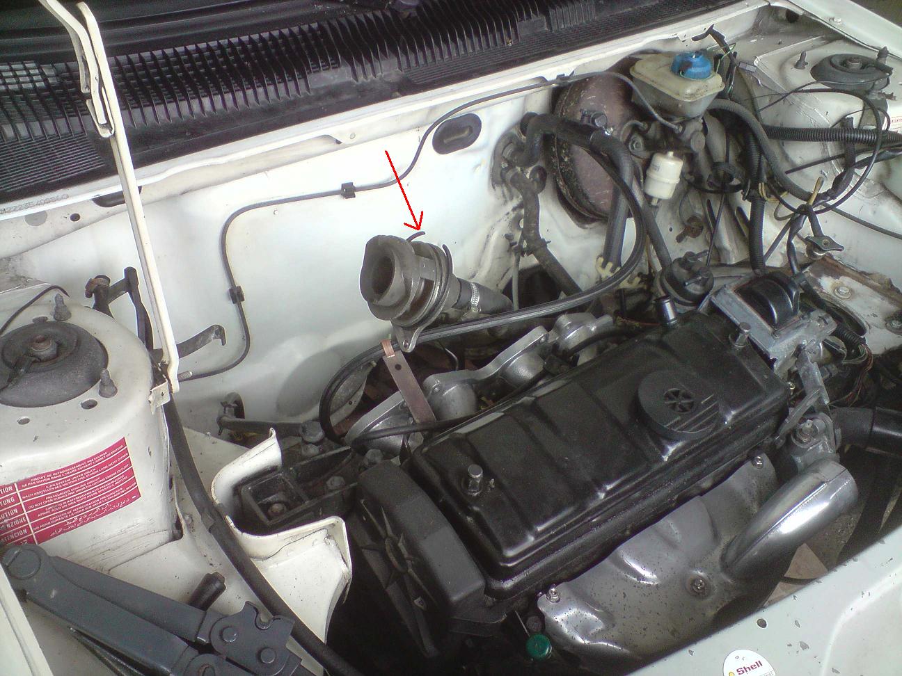

Ce matin j'ai commander un embrayage sachs (120euros) et un joint de carter d'huile car ma rallye perd beaucoup d'huile.
yen a meme dans la bobine d'allumage. sous le moteur et sur le berceau car ca goutte dessus, elle perd aussi depuis que j'ai changer le cardan gauche... La c'est de l'huile de boite... et je sait pas comment y remédier.
Enfin ya aussi la perte de liquide de refroidissement... un demi bocal tout les 15jours a cause de l'arrière de pompe a eau. faut que je démonte et que je refasse ca a la pate bleu.

Citroflo a écrit :Ce matin j'ai commander un embrayage sachs (120euros) et un joint de carter d'huile car ma rallye perd beaucoup d'huile.
Démontage des carbus , cardans, démarreur, boite etc... du taff en vu...
pour l'huile ce qui est bien c'est que j'avaiat de l'huile neuve dedans en permanence... :ok:
pour ton huile de boite regarde ton joints sortant si il est bon au pire neuf sa coute 12euros les deux (sortant entrant) :ok:
pour ton liquide de refroidissement regarde si tu n'a pas une durite de percé , sinon purge et tu verra ou il y a la fuite, sinon appuis sur les durites et tu regarde ou sa cool.
aprés monté a la pate c'est pas top selon l'endroit :crying:
bon courage tiens nous au courant :ok: :ok:

Pour les joints j'ai acheter les deux joints de sortie de différenciels.
sinon le liquide je voit ou il fuit c'est une jonction alusur alu derrière la pompe a eau et sous la pipe d'admission la ou il ya une grosse durite et une petite qui arrive ce petit bloc.
Par contre galère pour trouver une grue d'atelier a pas cher!!! trop dur a trouver sauf chez AD bien sur...

Citroflo a écrit :Pour les joints j'ai acheter les deux joints de sortie de différenciels.
HAIIE oui , mais regarde sur leboncoin.fr beaucoup de personnes en louer pour 20euros.

Au pire je tente sans j'aurais juste a caler le moteur puis le criqué si besoin.
J'ai ouvert le capot et démonter batterie carbu boite a air etc...
pour chercher la fuite et ca venait du joint qui donne dans une turbine qui va au radiateur intérieur de chauffege. ce joint été craqué et s'est coupé en deux quan je lai bouger. ca venait bien de la car en démontant ca s'est mis a pisser du liquide.
A part ca pour mon levier de vitesse j'ai trouvé pourquoi il avait un débattement anormal entre le passge de la 1ere sur mes genous et la cinquieme sur la jambe du voisin!
c'été un axe qui guide la tringlerie qui s'été dévisser du berceau coté boite. (C'est pour Lazuli 56 qui trouvait mon levier étrange) il avait pas tort... :D
Pour la fuite d'huile ca fuit aussi par la sonde sous le collecteur et beaucoup par le truc qui recoit le filtre a huile a la jonction avec le moteur. faut il le forcer pour le visser? a voir
