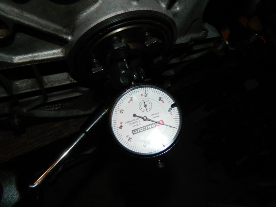

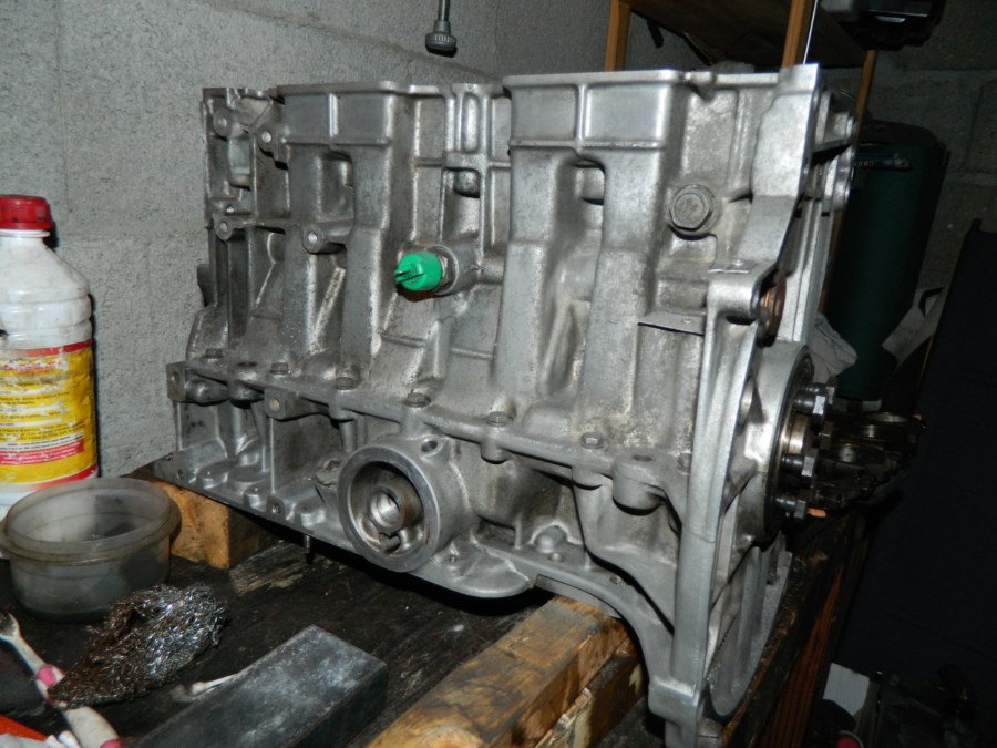

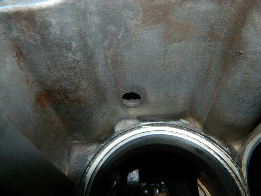

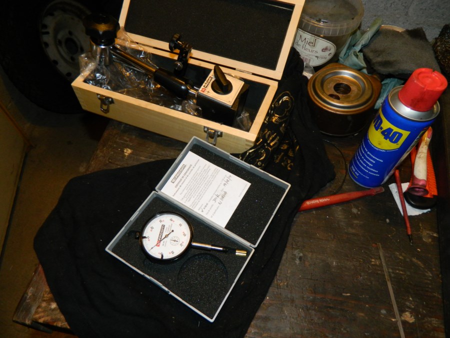

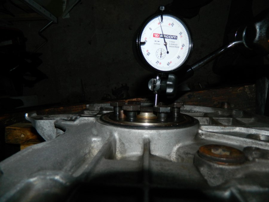

Bonjour, après avoir récupérer un comparateur, j'en ai profité pour mesurer le jeu axial du vilebrequin: je trouve entre 0,09 et 0,13mm(sachant que la doc technique donne 0,052 et 0,452mm, je suis pas mal :) )
J'ai une fourchette dans mes mesures, car je ne sais pas encore si je m'arrête au "glong" quand le vilebrequin arrive au bout ou si on appuie au maximum.... <_<

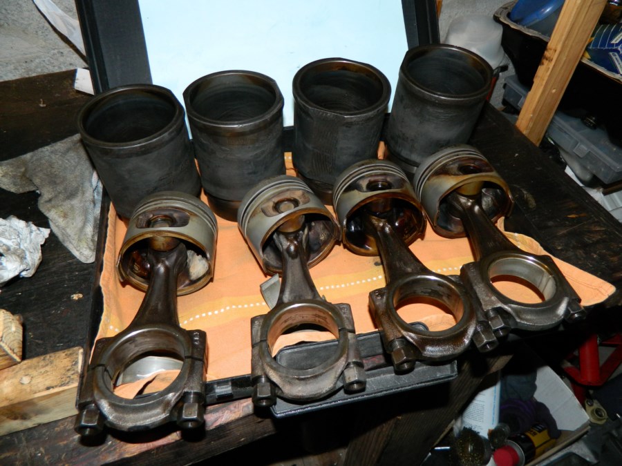

Sinon l'ensemble chemises/piston est sec, sans les segments, et puis je continue mon grattage de bloc avant de continuer mon démontage de bloc :p
Au niveau du bouchon de vidange du liqude de refroidissement, tout va bien :rolleyes:

Et bien il est désossé ce moteur :blink: beau boulot et courage pour la suite :ok:

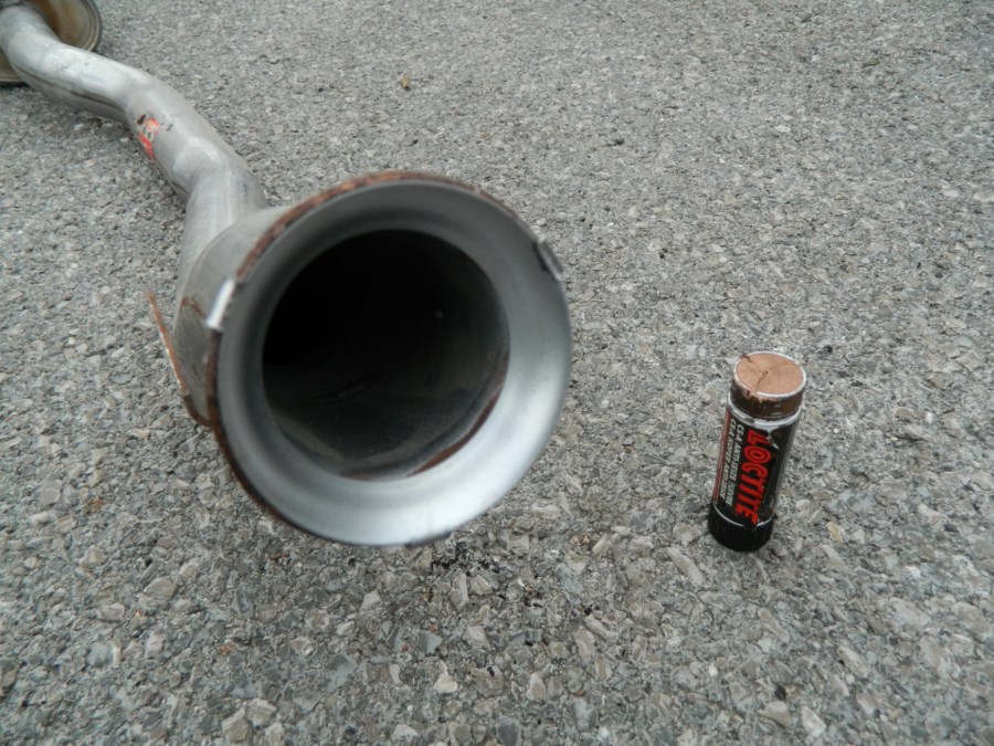

Bon,vu que c'est babysitting de mon petit co-pilote pendant les vacances :( , je ne fais pas grand chose sur la voiture:
le bloc est démonté mais maintenant c'est nettoyage "_"

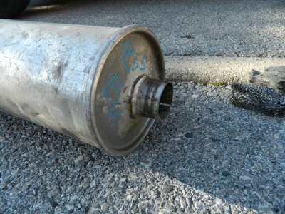

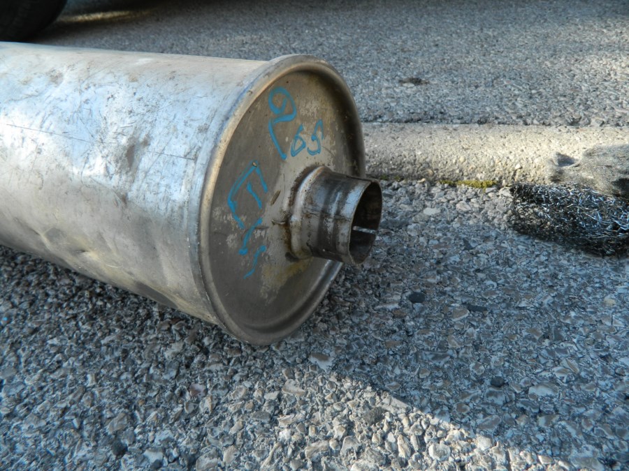

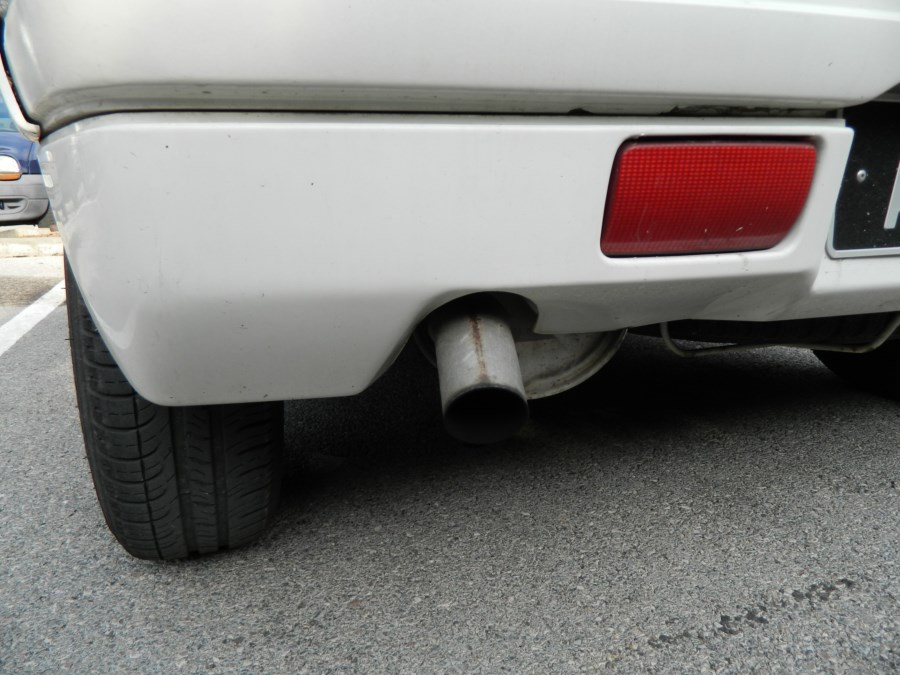

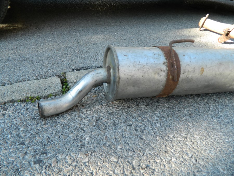

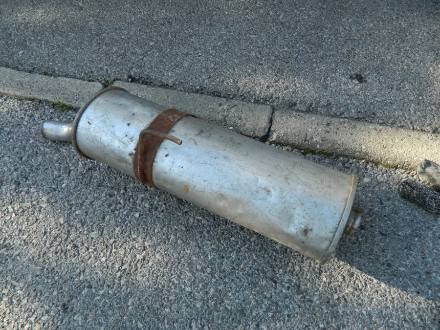

Ce matin pourtant, en rentrant de chez le médecin, bin on s'est arrêté dans une casse improbable :mrgreen:
Et je suis reparti avec ça:

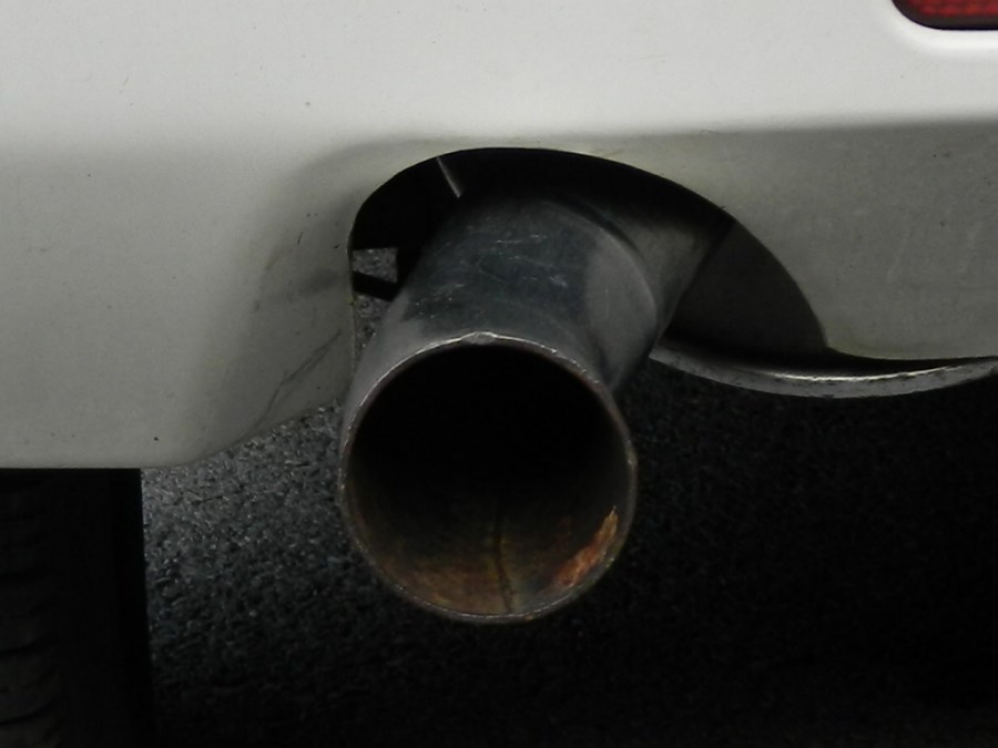

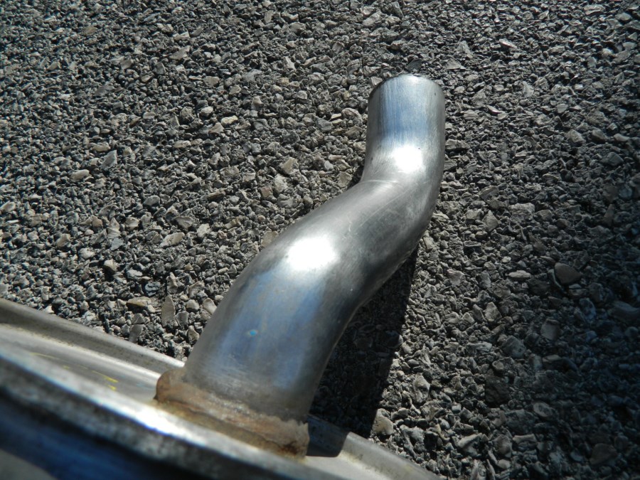

un col de cygne nicquel, et un silencieux à emmanchement, sans rouille :yeah: :yeah:

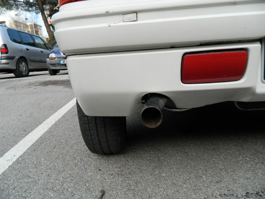

Je ne fais pas(encore) partie de la Sound-Devil-Team, mais ma sortie brille aussi :lala:
Et demain, je récupère un adaptateur emmanchement/collerette et un joint métallique pour la jonction inter/col de cygne :rolleyes:

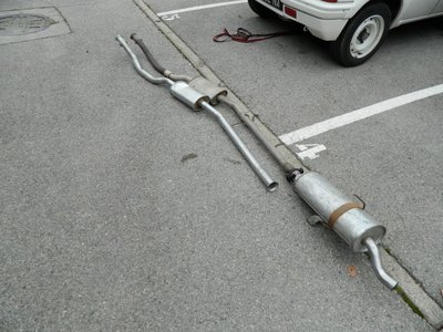

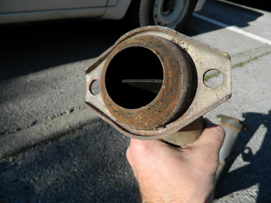

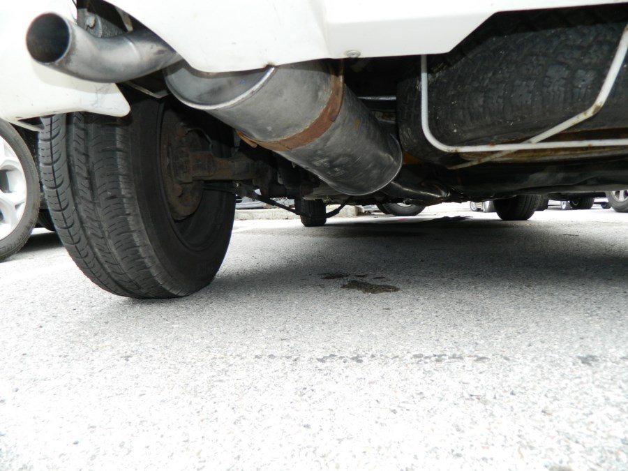

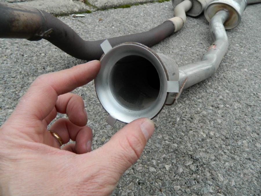

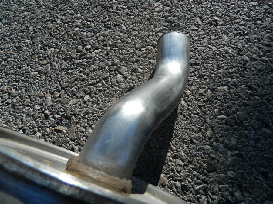

Alors, dans la suite concernant mon échappement, j'ai récupéré 2/3 pièces pour avancer dans le montage(mais le joint,ça attendra demain, y a des ressorts à détendre :) )
Avant
Après
Demain, si je peux, changement de la fixation de la collerette par une neuve, et j'en profite pour changer les silent block, et peut-être même un inter neuf: celui de la voiture a été retouché, donc un peu long.... <_<
Messages : 11571
Been thanked : 71 times
Re: Ma voiture blanche

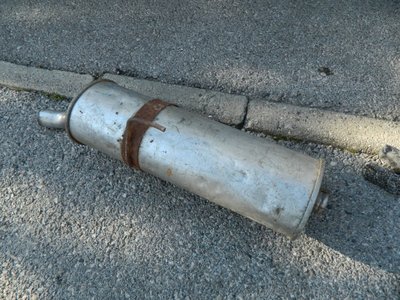

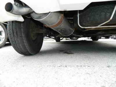

Il est bien pourtant ce silencieux,....qu'est ce que tu lui trouves? ;)
Herve
Messages : 839
Been thanked : 12 times
Message par Herve »
scale33 a écrit :Il est bien pourtant ce silencieux,....qu'est ce que tu lui trouves? ;)
Bin de souffler vers le-bas :D
J'ai pu mettre comme en premiere monte... :ok:
C'est l'occasion d'en avoir trouvé un en bon état :rolleyes:

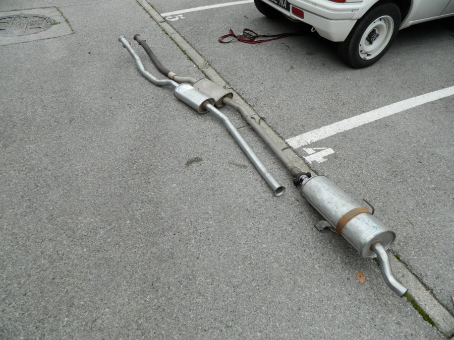

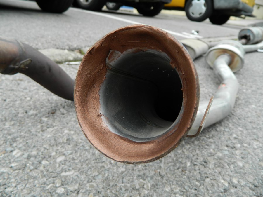

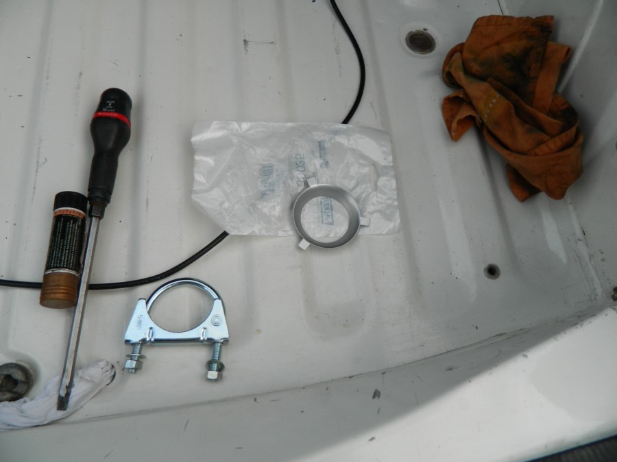

Bon, ça se présentait pas trop mal ce matin <_< : les éléments neufs, :rolleyes: y a plus qu'à....
Donc comme d'hab, vaut mieux que les veines du cul soient en bon état: il y a toujours un ressort qui va bien te faire ch...er, et l'autre qui rentrera en 2secondes ...<_<
Enfin bref, je sort l'ancienne ligne, et finalement, outre la bidouille au niveau de la connexion, elle commençait à avoir des petites fuites ici et là...

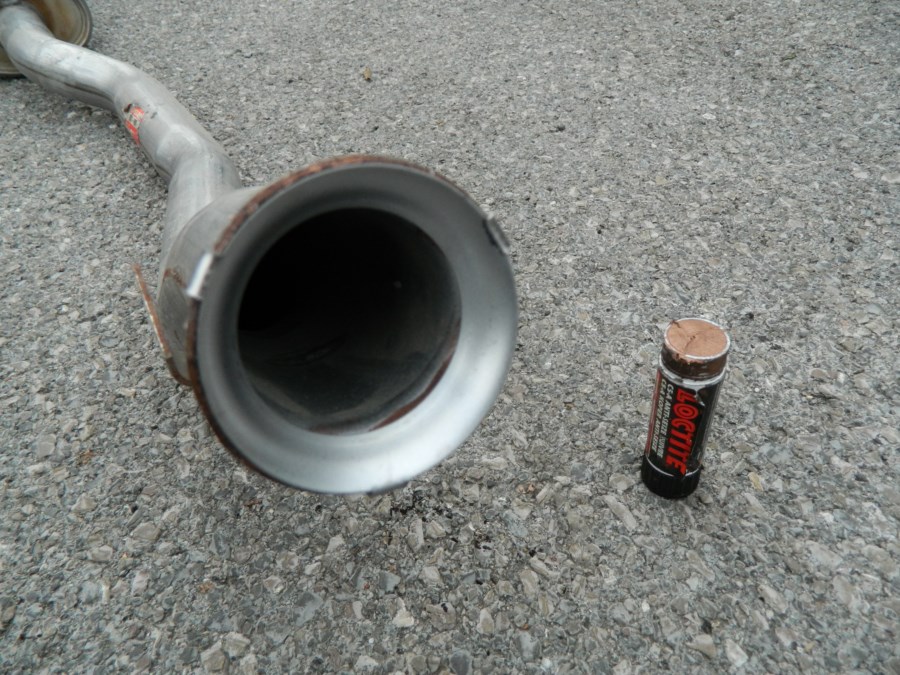

Je met le joint métallique sur l'inter neuf(+graisse cuivrée), je remonte tout, et forcément, bin ça fuit entre le col de cygne et l'inter :boxt: :boxt: :boxt: :boxt: :boxt:
C'est une voiture de +de 25ans, alors bon :jesors:
Je fais un petit tour: toutes les vitesses passent impecc (ça cogne pas en-dessous), ça ne fait plus couic-couic à l'arrière avec le silencieux qui touchait le spoiler, mais c'est pas étanche devant :angry:
Cet aprèm je vais un peu rouler, mais il faudra que je m'y remette "_"

faire ce type de boulot sur un parking, tu es courageux :ok: :ok: :ok:
ça fait chier les ressorts je traite à chaque fois celui qui a développé ce système :lol: :lol: :lol:
bab59 a écrit :faire ce type de boulot sur un parking, tu es courageux
+1, voiture posée ça ne doit pas être évident!
il est vraiment utile ce joint? je n'en ai pas et j'en ai jamais vu sur toutes les lignes que j'ai pu démonter/remonter...
