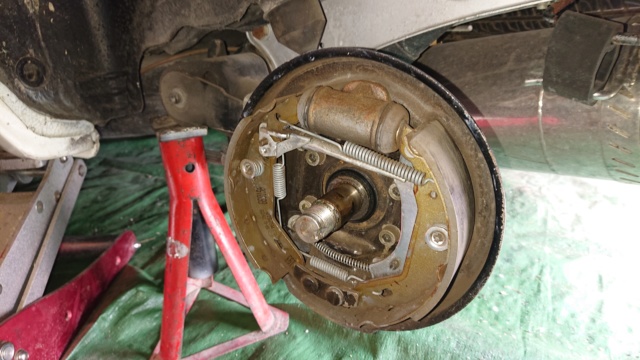

Contrôle et dépoussiérage des freins AR histoire de partir l'esprit tranquille à la concentr' :ok:

Aujourd'hui, petite balade de 50kms histoire de roder les freins et toujours cette vibration au freinage ! :angry:
Après analyse, cela vient de l'arrière car ça le fait aussi en tirant le fam. :blink:
En réfléchissant, ça me le fait depuis que j'ai fait repeindre les jantes à l'epoxy, du coup, ce soir j'ai démontés les roues et poncé soigneusement les faces d'appui sur les tambours.
Je ferai un essai demain matin en allant chercher le pain ! :mrgreen:
Messages : 13490
Has thanked : 467 times
Been thanked : 1113 times
Re: Ma 205 Rallye 1989
:unsure: Bon après essai ce matin, ça vibre moins, mais ça vibre toujours! :angry: (surtout à froid)
Au FAM, ça a l'air franchement mieux, du coup je me suis aussi occupé des faces d'appui des jantes AV ce matin :unsure:

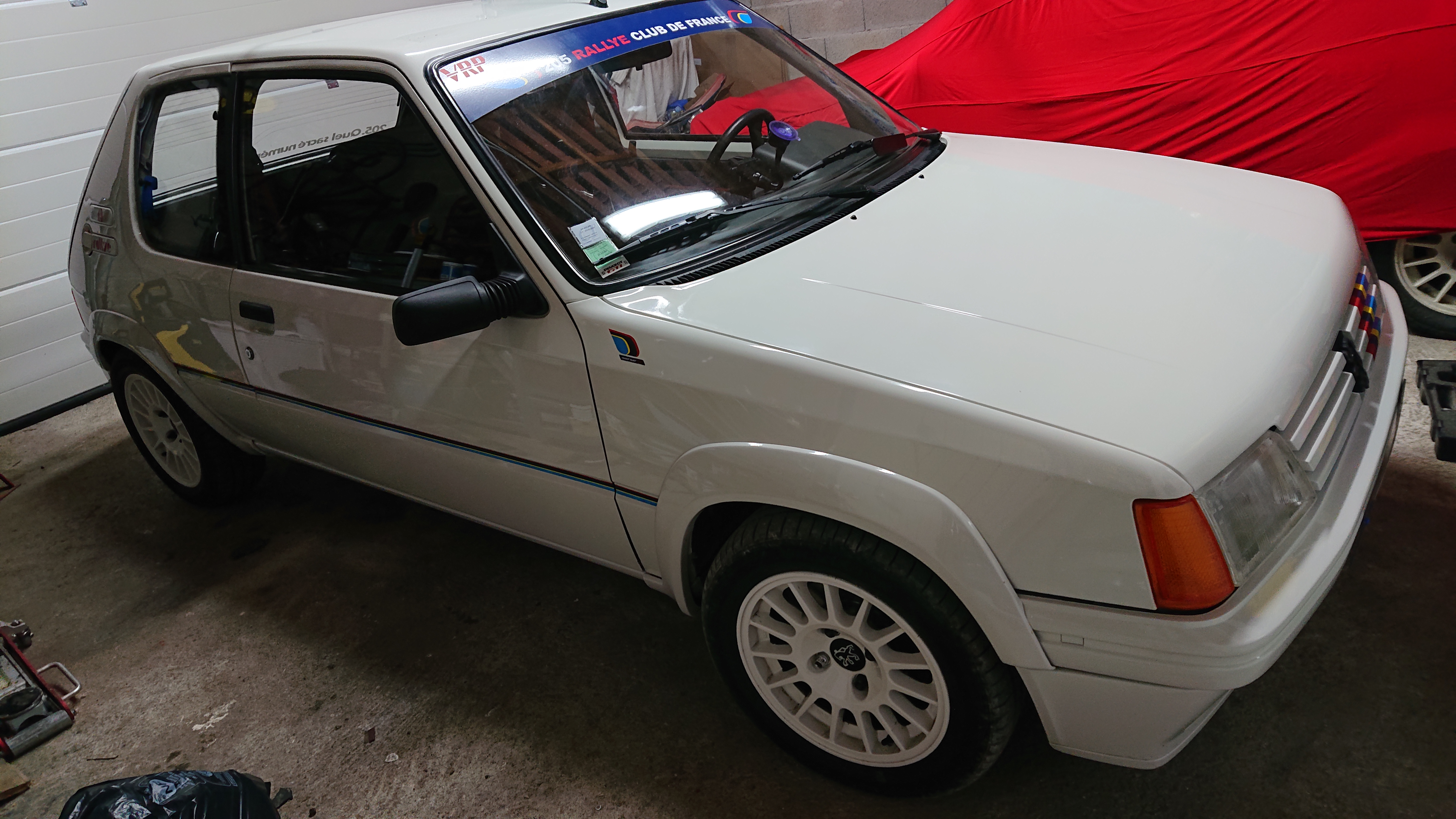

Ensuite, après avoir fait le plein d'essence, derniers contrôles, nettoyage, pression des pneus, installation du support de la GoPro, cette fois elle est prête! :ok:
Plus qu'à charger vendredi matin, attendre Rodolphe et direction la Lozère!! <oo>
