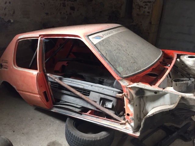

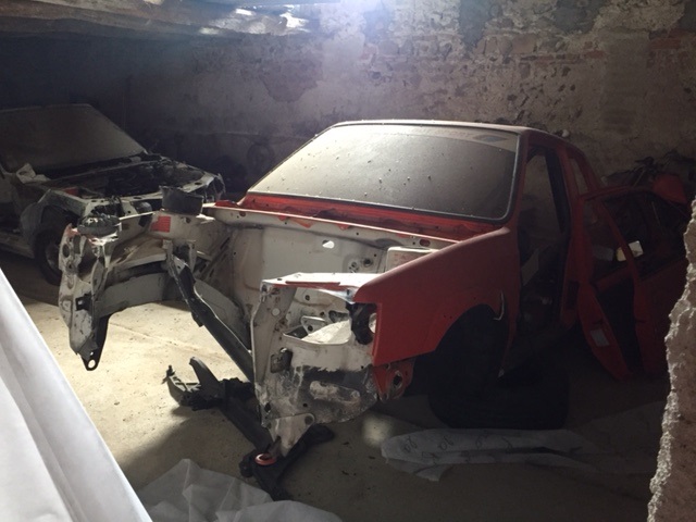

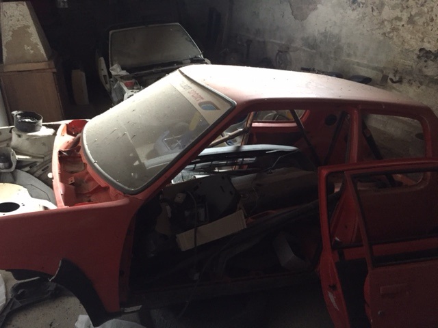

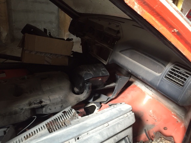

Voila le chantier qui s'offre à moi...
Pas la peine de me dire que c'est pas jouable, ou que ca va me couter plus cher qu'une neuve, je vais quand même le tenter :mrgreen:
Et je ne suis pas pressé, donc, à faire sur plusieurs années pourquoi pas... Elle sera prochainement en carrosserie pour virer l'arceau (soudé... J'ai un peu peur..), et retrouver une teinte blanche qui va bien. Puis montage sur train roulant, et après c'est là que ca va prendre un peu de temps, le temps de trouver les pièces et les fonds !

Oui TD, mais l'arrière est en tambour de 30. gti ou rallye pour 40... ou à disque vu que c'est une arceautee pour circuit.
Le berceau tu l'as ? Parce qu'un TD est en XU. Les triangles c'est bon mais la chapelle support du renvoi de commande de boite sera à deplacer. Ca se fait.

Non malheureusement je n ai pas d autre berceau que celui qu on aperçois par terre sur une photo...
Il va me manquer toutes les pièces spécifiques (moteur et train...).

Ben ca doit être le bon berceau, je vois un triangle :)
Cette caisse arceautée doit déjà avoir pas mal de ce qu'il te faut :ok:
