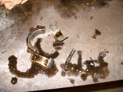

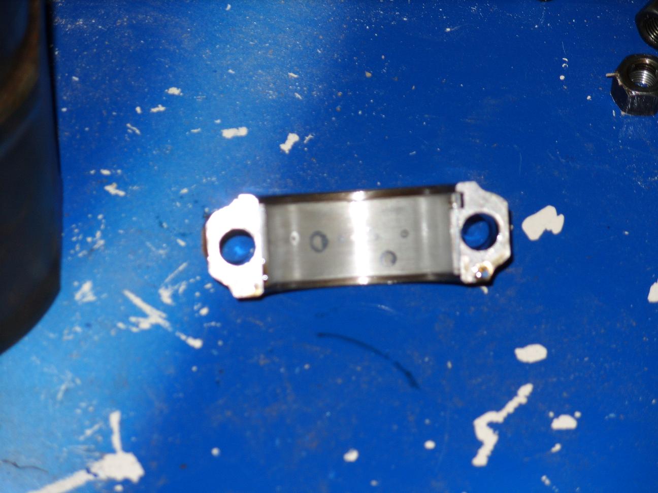

merci a vous, hier j'ai retiré le carter, et en faite c'est pas une vis qui a cassé, mais un ecrou qui c'est desseré.
Je n'y comprend rien, tout serré au couple, meme verifié, je pense que le filetage de la vis devait etre faible
Et je n'ai rien entendu d'anormal 10km avant, alors est ce que l'ecrou c'est barré dans les 2 seconde de bruit, ou bien la bielle tenait deja sur une vis depuis un bail.
Sinon la bonne news de cette histoire c'est que le moteur sera trés beau, plusieurs pieces seront trés bien nettoyées et d'autre bychromatées (direction nass olivier)

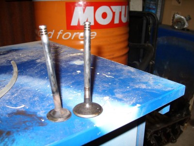

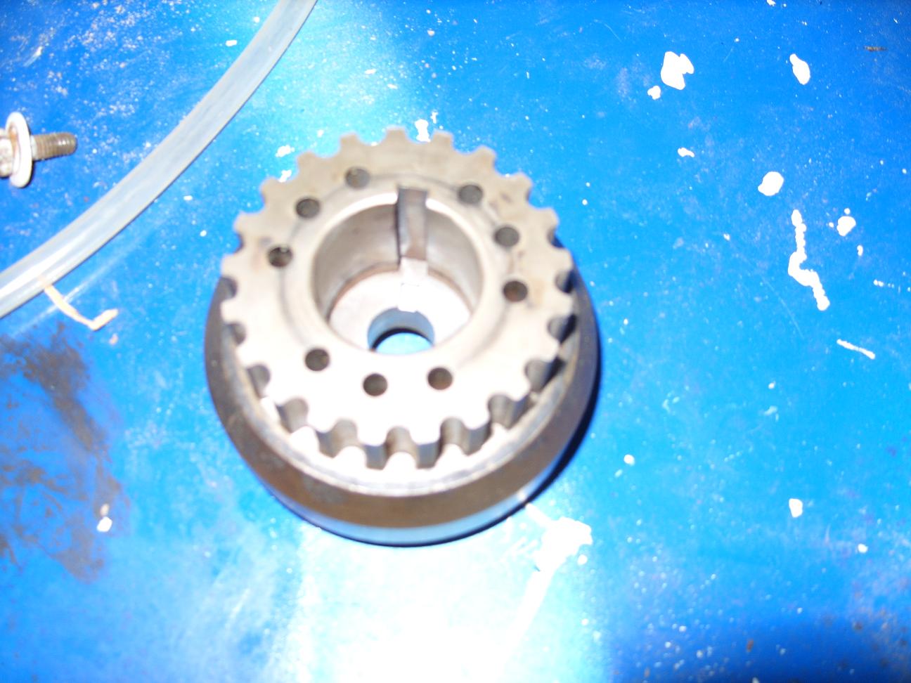

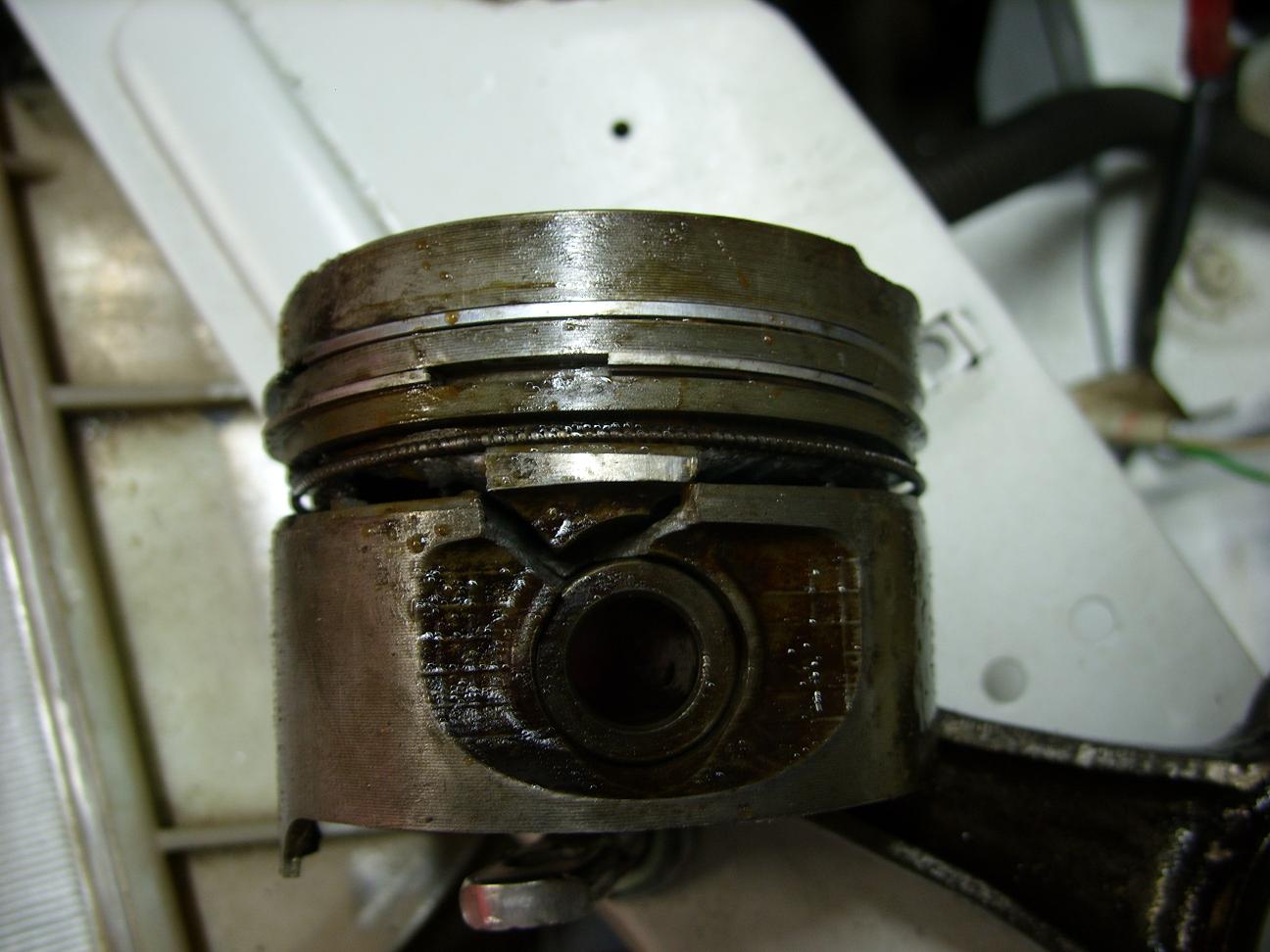

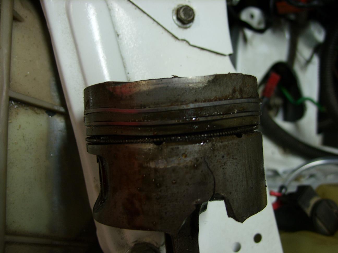

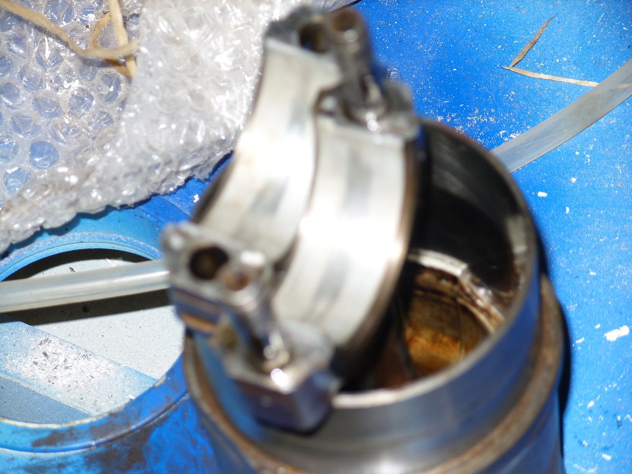

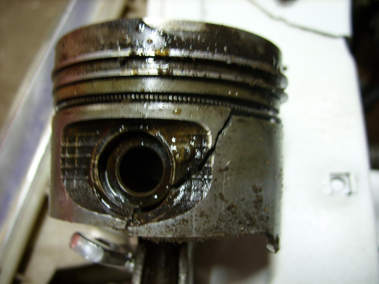

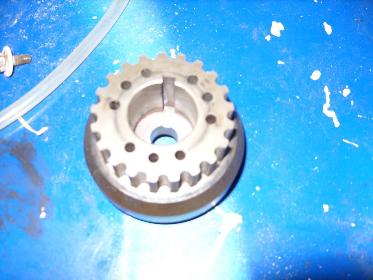

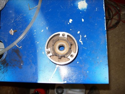

voila le reste, le piston a bien pris, il est complètement cassé, j'ai 2 soupapes de pliées, par contre je pense que j'avais un problème, car j'ai un coussinet ou il manque de la matière, et un autre ensemble rayé au milieu, sinon j'ai trouvé un beau pignon de distri allégée.
