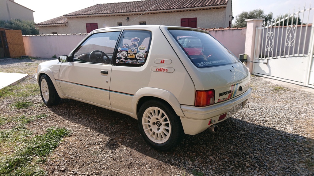

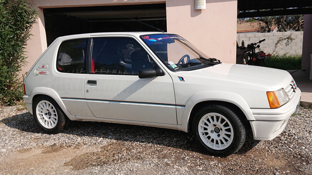

1er jour de vacances aujourd'hui et l'auto est déjà lavée (elle en avait bien besoin avec la pluie de ce WE), les harnais sont démontés et elle a retrouvé son volant d'origine! :ok:
2 petits problèmes à régler : :(
l'optique côté passager prend l'eau :o
la vitre de la porte conducteur descend toute seule! :wacko:

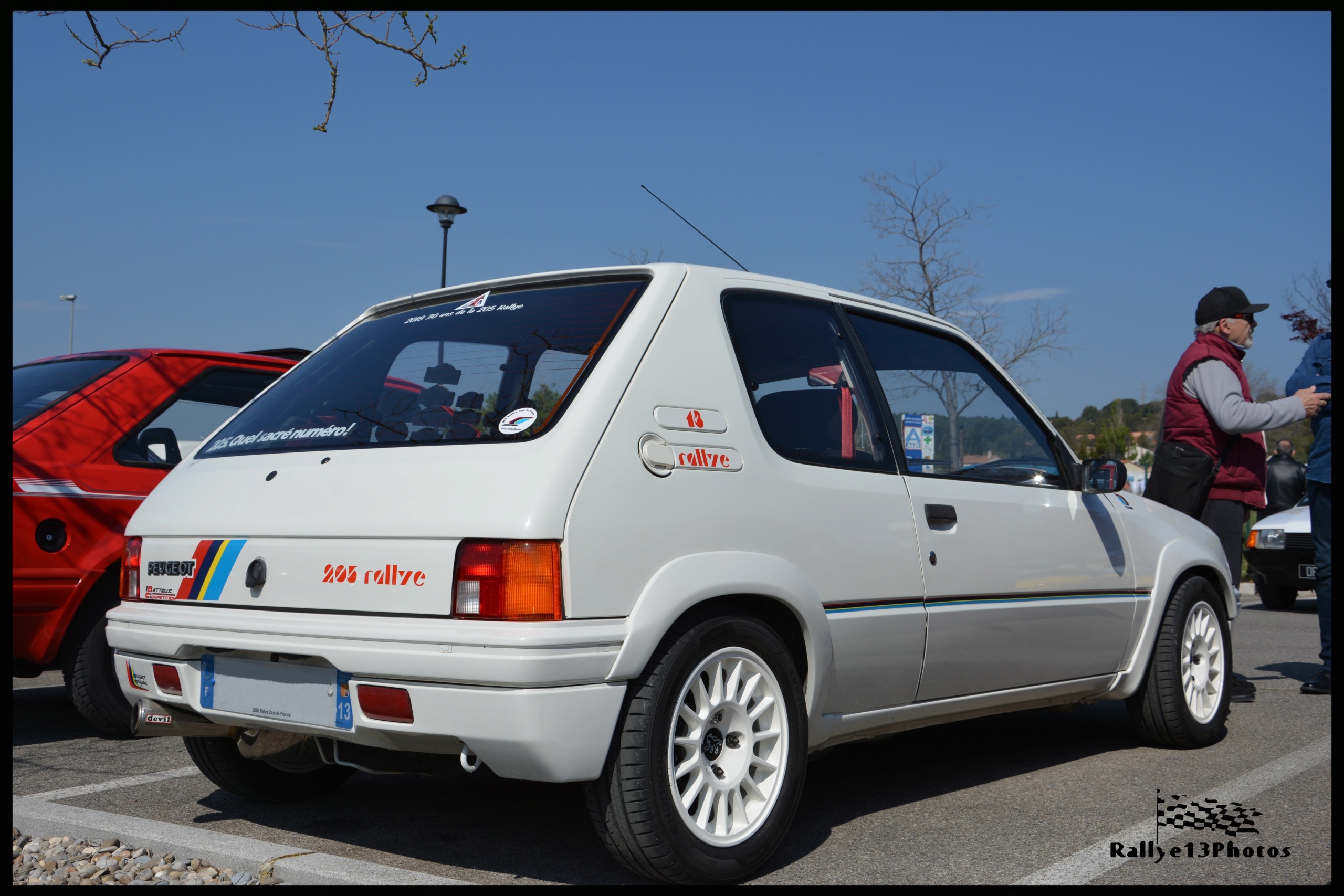

<oo> 30 ans aujourd'hui ! :ok: (1ère mise en circulation le 13 avril 1989)
Pour l'occasion elle fête ça avec des copines à l'occasion de l'expo-bourse de Velaux B)
