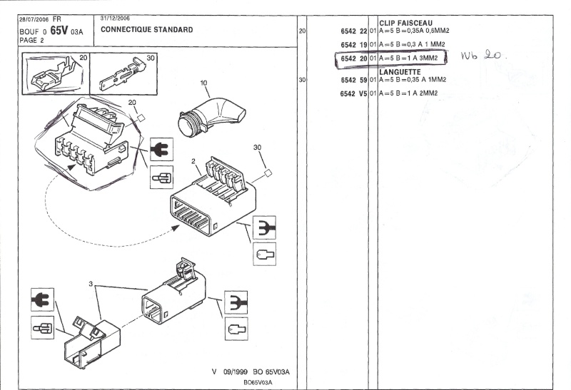

A propos du branchement de mon limiteur, quelqu'un sait il si les broches du connecteur bobine 6542 20 sont encore disponibles chez Peugeot? :unsure:
(edit: je viens de regarder sur Service Box, c'est encore dispo, je vais aller en commander lundi, ça va me permettre de faire un montage propre comme à l'origine plutôt que couper des fils :ok: )

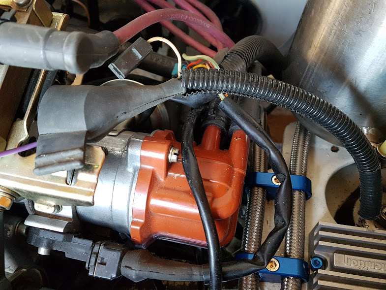

:ok: Les cosses de la broche de bobine sont encore disponibles chez Peugeot, je les reçois demain! :rolleyes:
En attendant, j'ai préparé le faisceau du limiteur avec la mise sous gaine puis j'ai passé les fils dans le soufflet de protection du connecteur de la bobine
Dès que j'aurai les cosses, je pourrai finir en raccordant les fils directement dans la broche comme un montage de série :ok:

<oo> J'ai reçu mes cosses cet après-midi:
Elles sont un peu différentes des origines mais ça a l'air de se monter :rolleyes:
Je dois donc prendre le + bobine sur la cosse n°3 et le - sur la cosse n°2:
On ouvre le connecteur:
On extrait cosse n°3:
Et , après coupé la cosse d'origine, on rajoute le fil rouge du limiteur sur la nouvelle cosse (j'ai soudé les fils ensemble par sécurité)
Même opération sur la cosse n°2 pour le - (un peu plus délicat car il y a déjà 2 fils d'origine):
Et voilà, la broche est en place! :ok:
Il me restera la masse à connecter sur la caisse, en espérant ensuite que ça fonctionne :mrgreen:
