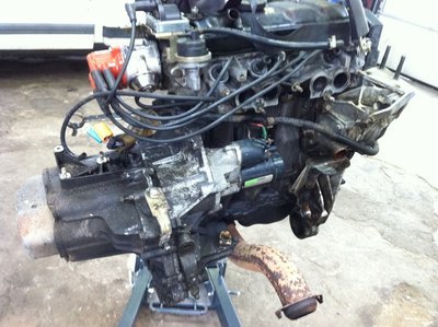

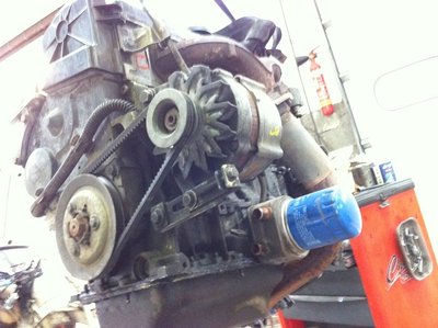

Ouf la limaille sur le bouchon de vidange ! :blink: :wacko:
Messages : 5695
Has thanked : 1337 times
Been thanked : 1457 times
Re: 205 Rallye La Limousine
tmrallye a écrit :Ouf la limaille sur le bouchon de vidange ! :blink: :wacko:
oui la boite as fait un peux de limaille , je dois l'ouvrir après depose de la mecanique.

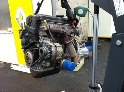

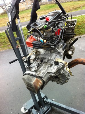

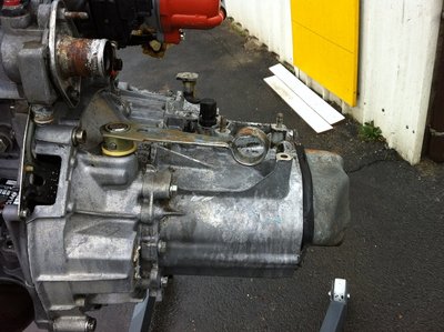

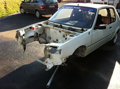

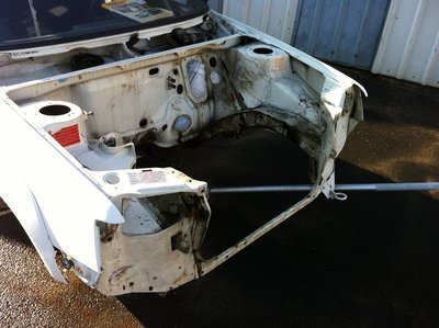

suite du demontage fait ce matin (mecanique + berceau ) et lavage du tous...........

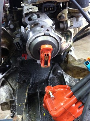

pas le bon doigt d'allumeur ...
Messages : 5695
Re: 205 Rallye La Limousine by LoLo et Marco

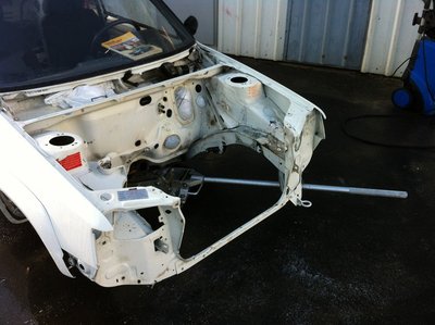

la suite...
karcher..
karcher..
c plus propre!!!
c plus propre!!!

Bravo Marco <oo> oh l'alternateur de 309 ;) je le connais celui là :ok:

laurentweber87 a écrit :Bravo Marco <oo> oh l'alternateur de 309 ;) je le connais celui là :ok:

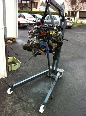

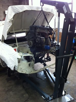

merci lolo ce soir d'autre photos du démontage de la limousine ,et dans la semaine j'attaque le ponçage du compartiment moteur .
La suite des travaux : la dépose de la boite , le kit distribution+ pompe à eau + courroie accessoire ,l'embrayage +guide de butée + joint spi sortie de BV ,refection du train arriére avec changement des axes peinture et tous le bordel, une petite revision du train avant...

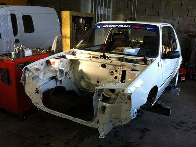

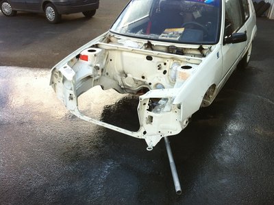

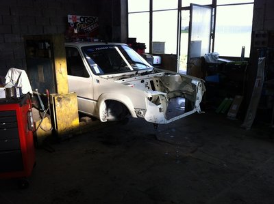

voici les photos de la limousine sans sa mecanique et lavé....

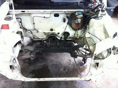

le faisceau compartiment moteur

alors la, je ne l'ai jamais vu aussi propre :mrgreen:
Beau travail marco!!
