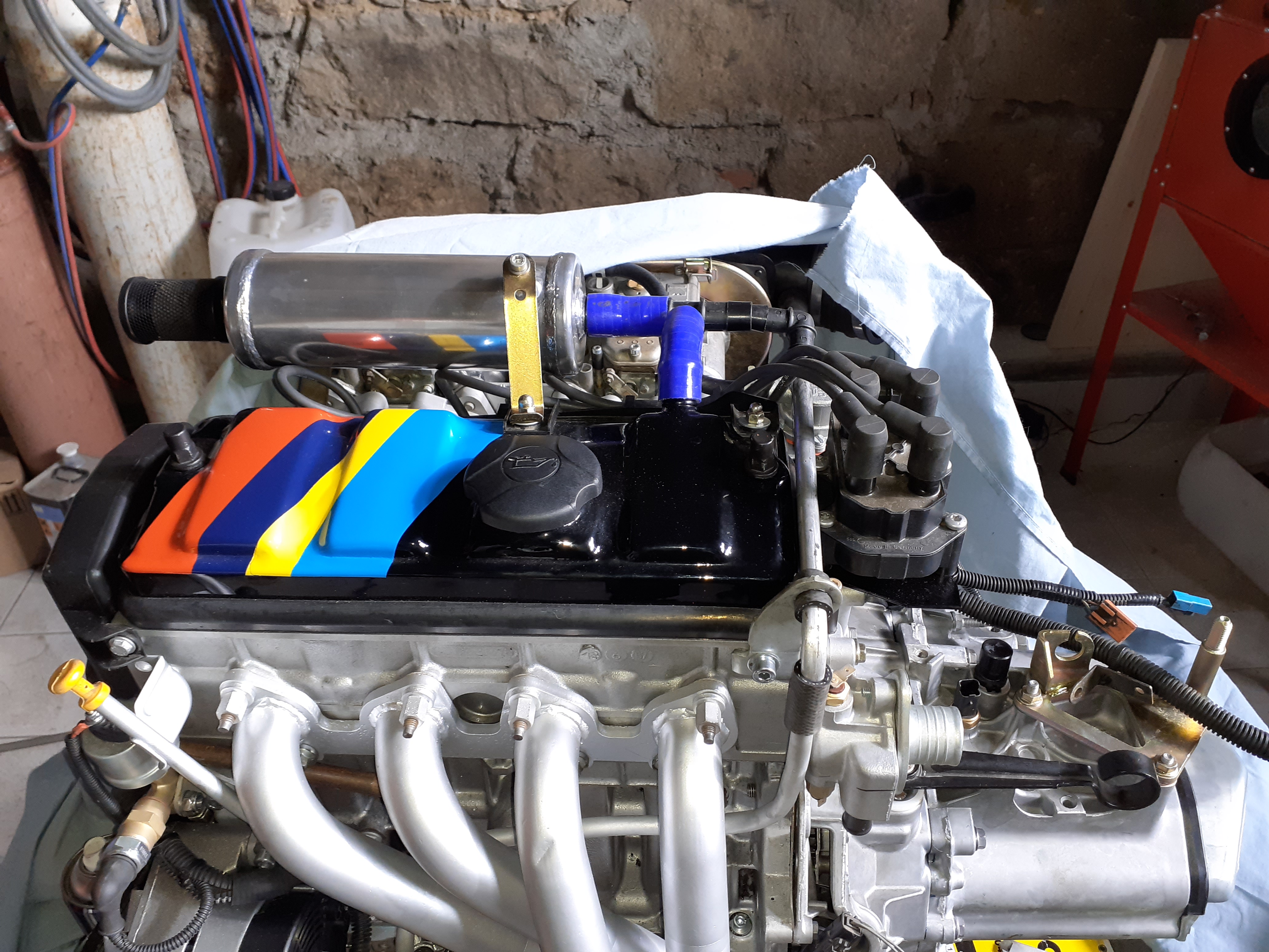

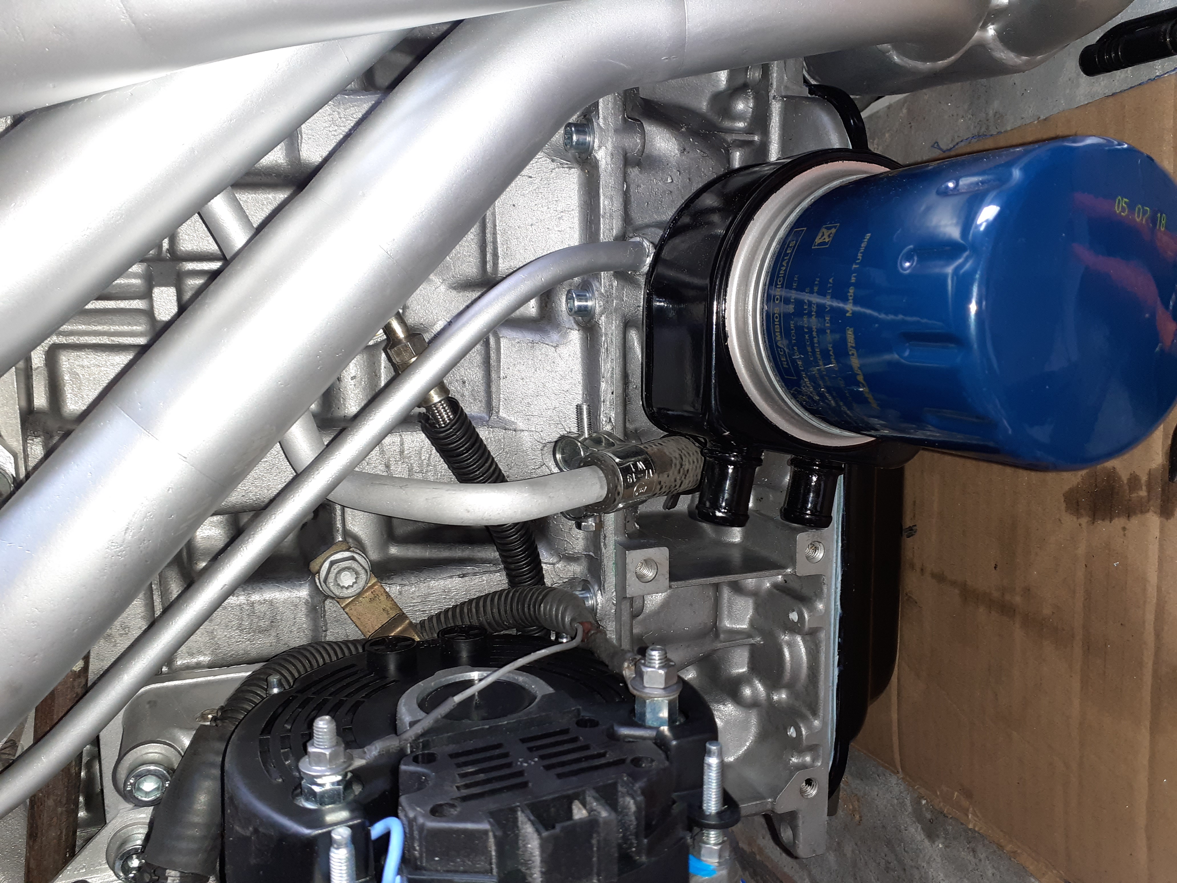

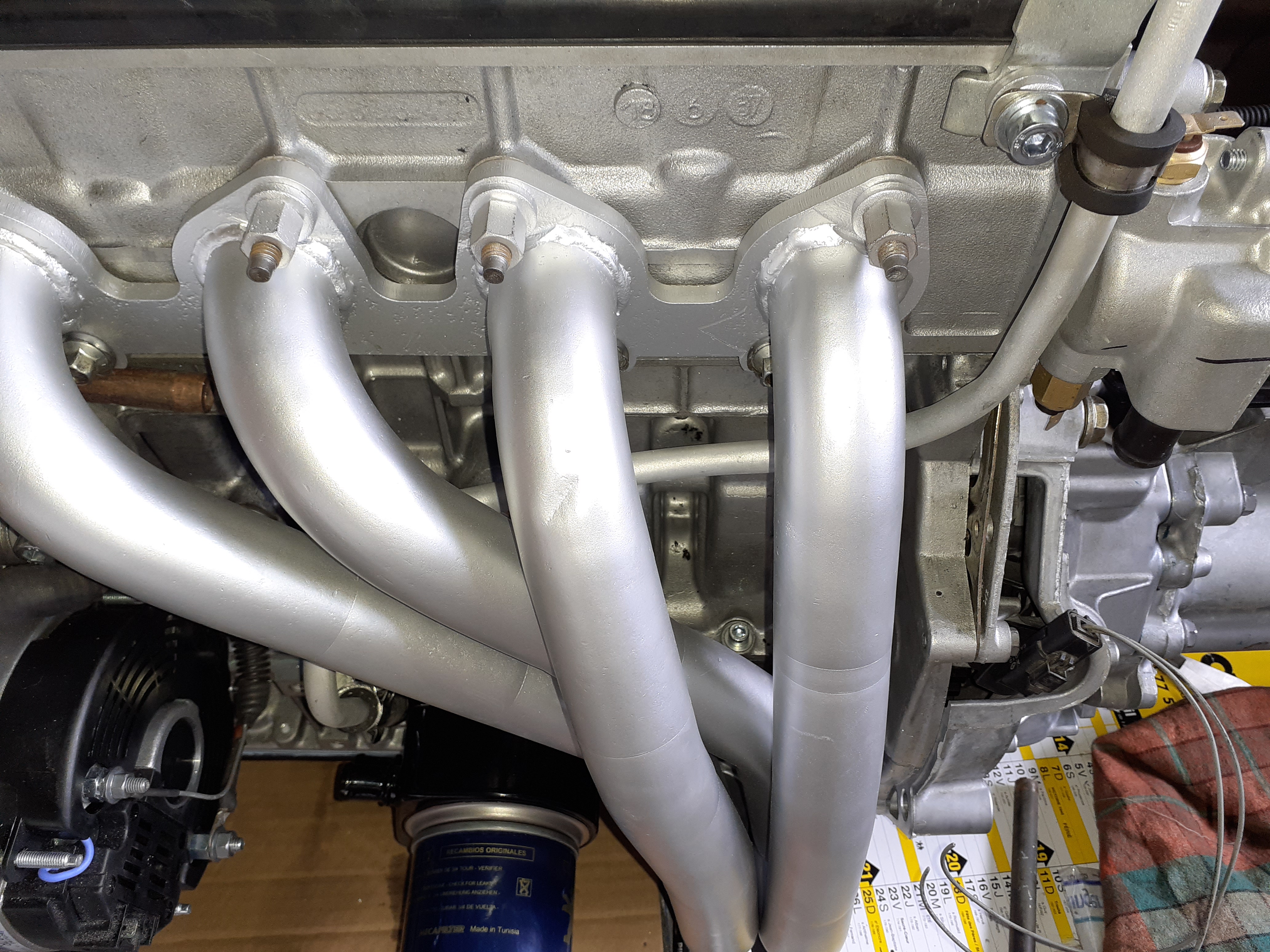

Aujourd'hui c'était bricolage chez berbert43 donc que 3 photos. Fabrication et mise en place du système dégazage duhaut et bas moteur
Messages : 5889
Has thanked : 726 times
Been thanked : 1029 times
Re: Et un de plus (nouveau moteur)
C’est bien pensé tout ça !!!
Tu ne voulais pas décaler le bocal sur un côté au lieu de le laisser au dessus de la pipe d’adm ?

En faite j'ai fais le choix de le mettre sur le moteur pour le moment en attendant de trouver une solution qui me convienne mieux. Cette boite a fais ces preuves donc l'instant elle fera le job

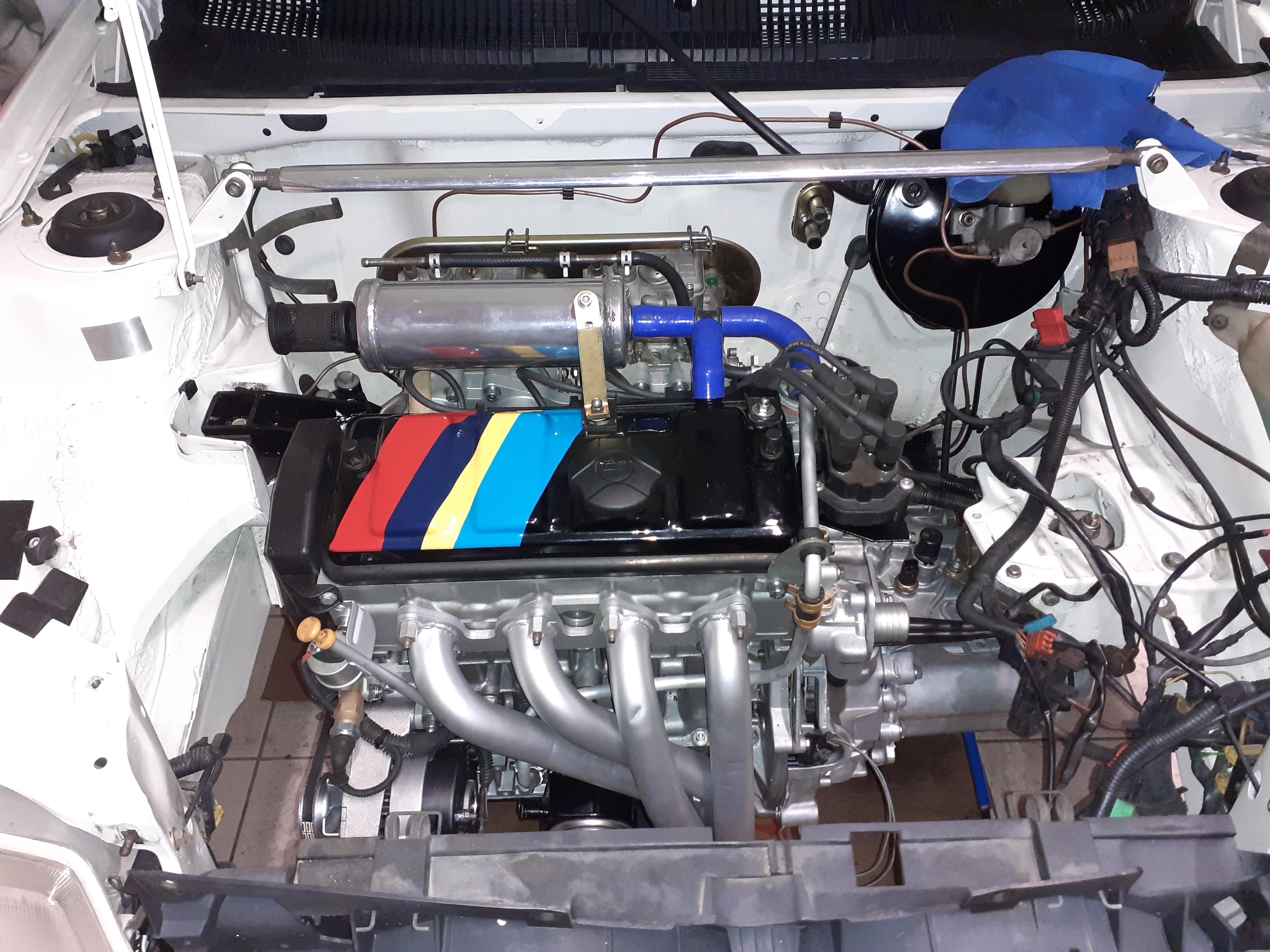

Le petit nouveau a trouvé ça place !
Messages : 5889
Mais ça va super vite !!! T’as l’air motivé dis donc.... :p

da-maye a écrit :T'as fait un trou dans ton capot pour la B.A.R. ? :mrgreen:
Capot d'automatique :mrgreen: :mrgreen: :mrgreen:
Normalement il n'y a pas besoin de faire de trous <_< <_<

Et en plus les platines de fixations sont sur mesure
