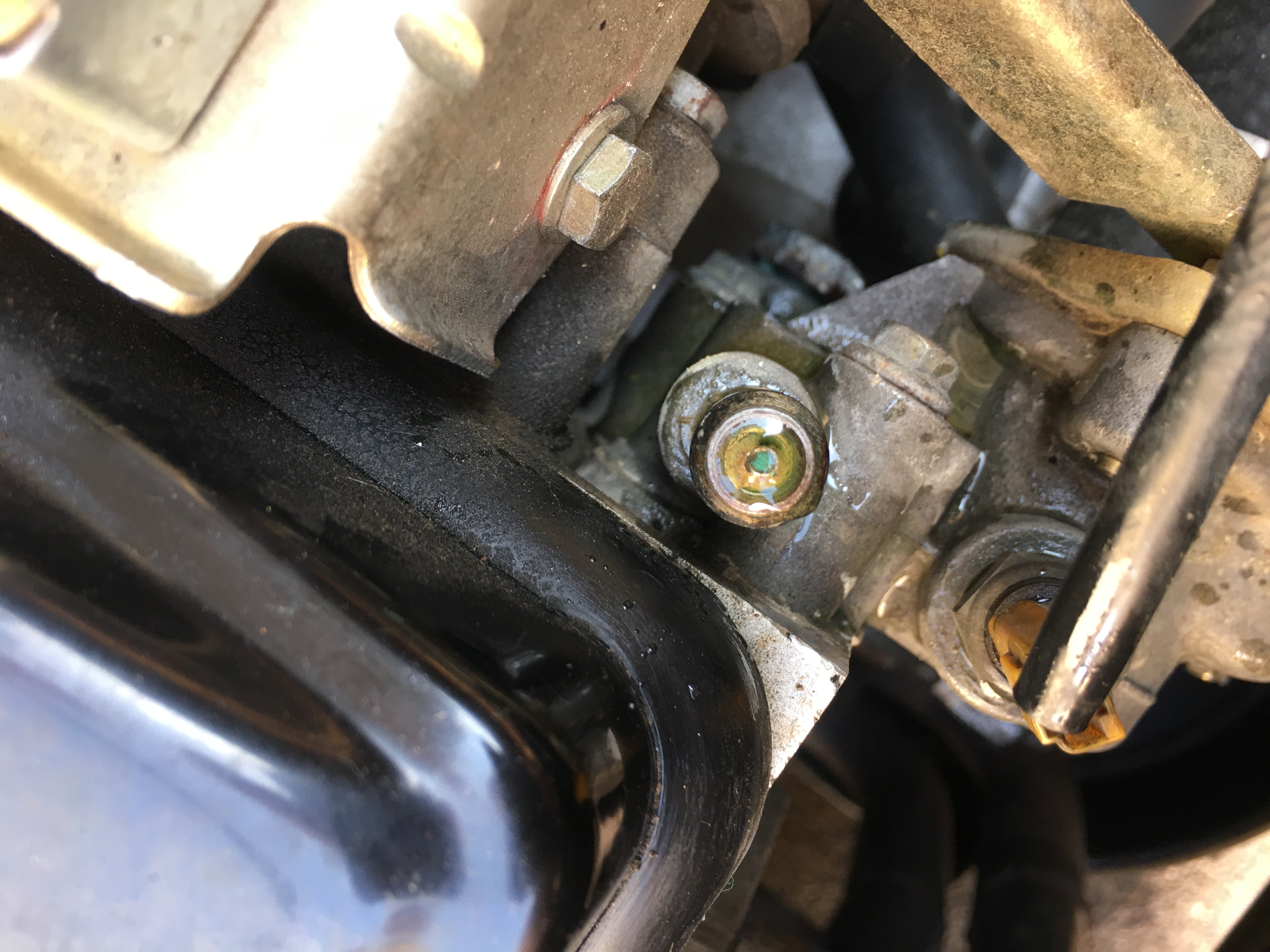

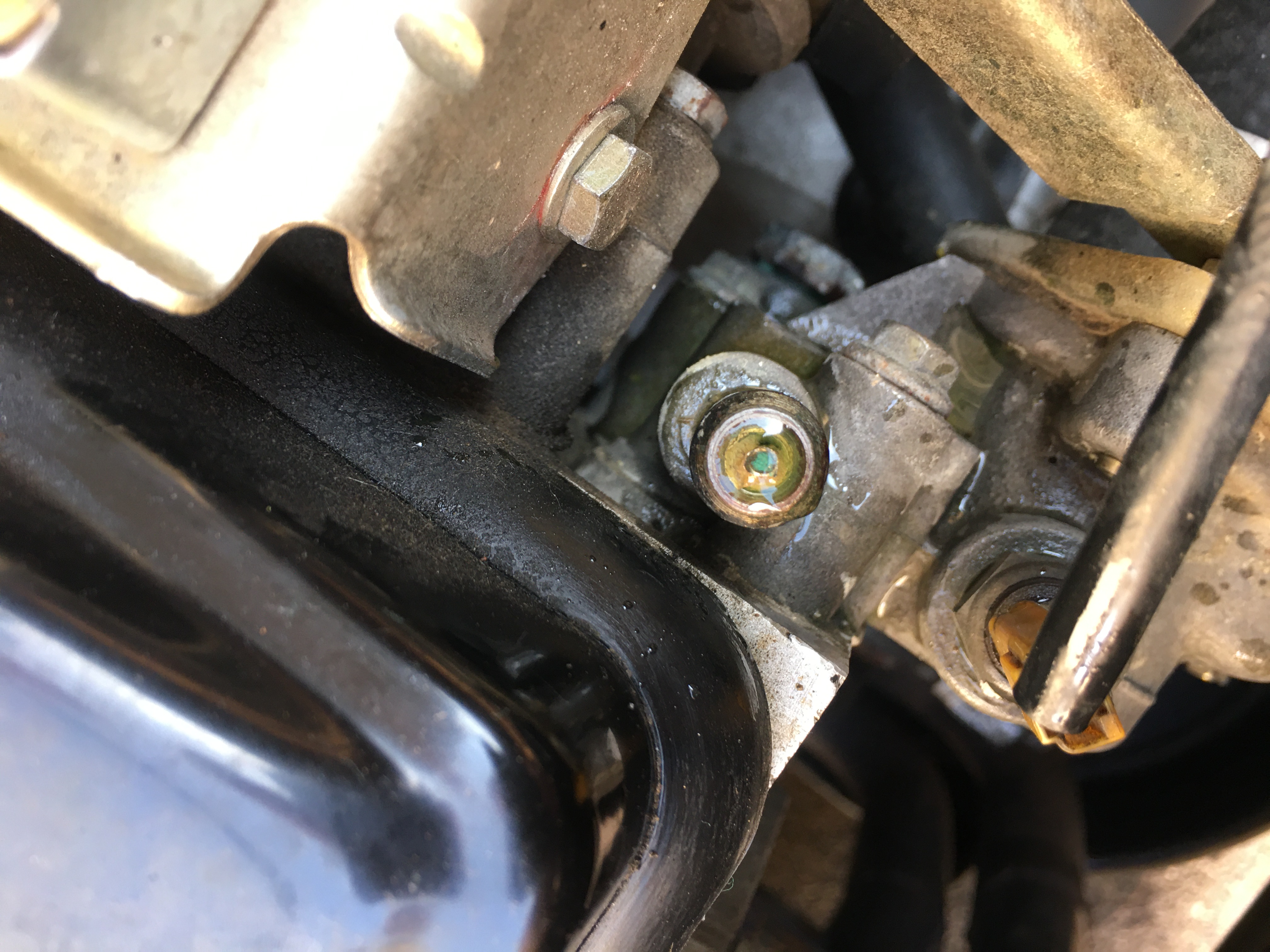

Alerte aux vis de purge !
Ça pète comme du verre !
Même une que j’ai voulu récupérer sur un TU1 qui traînait, cassée au dévissage.
Changez-les avant le drame. Ou mettez une vis simple.
