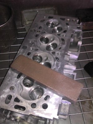

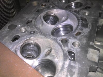

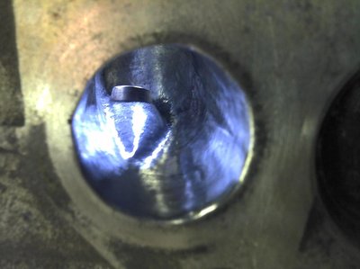

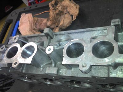

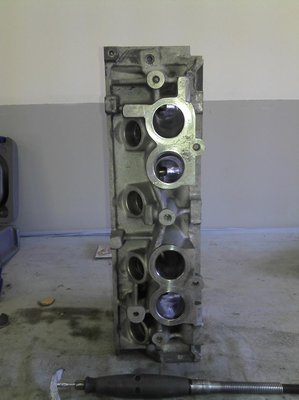

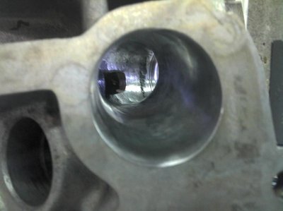

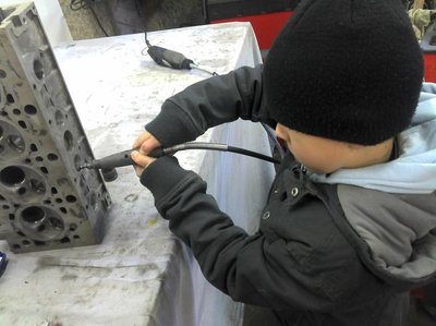

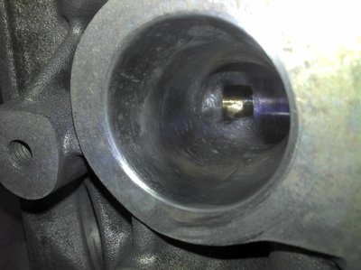

reprise des travaux sur la culasse de patladoze:
avec nettoyage du brut de fonderie des conduits admissions et echappements.
un apprentis
un apprentis
et le deuxieme
et le deuxieme

Re: la cantalienne
Depuis quand tu bosse en chine toi? :lol:
Messages : 3029
Has thanked : 804 times
Been thanked : 1199 times
Re: la cantalienne
sa s'apelle l'heritage du savoir et de la passion. :blush:
Messages : 2596
Has thanked : 37 times
Been thanked : 173 times
Re: la cantalienne
marco pts a écrit :sa s'apelle l'heritage du savoir et de la passion. :blush:
Vu comme ça, ça va :ok: :ok:
Messages : 1769
Been thanked : 148 times
Re: la cantalienne
Bourreau d'enfants :mrgreen:
Beau travail des conduits :ok:

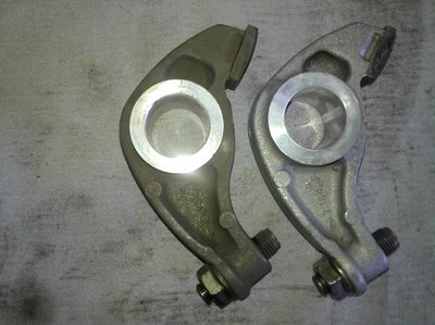

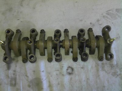

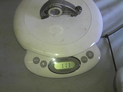

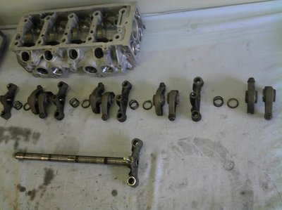

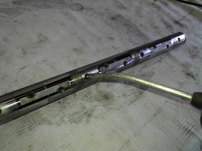

ce matin fin du taf sur les conduits et debut du controle de la rampe de culbuteur (dégraissage,nettoyage des conduits de graissage , pessage des culbuteurs et mise au poid pour tous)
dans le diluant entre midi et deux...
Messages : 3029
Re: la cantalienne
la suite ...........
111 gr pour tous
111 gr pour tous

Super travail :ok:
Messages : 3244
Has thanked : 173 times
Been thanked : 140 times
Re: la cantalienne

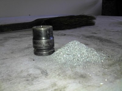

j'ai la même pierre a la maison <oo> je savais pas a quoi elle servait... du coup maman s'en sert pour gratter les peau mortes aux pieds :mrgreen: :mrgreen: :mrgreen:
en tous cas ça brille B) la culasse hein :rolleyes: !!! pas les pieds :ok:

patladoze a écrit :j'ai la même pierre a la maison <oo> je savais pas a quoi elle servait... du coup maman s'en sert pour gratter les peau mortes aux pieds :mrgreen: :mrgreen: :mrgreen:
Raahh putaing garde le pour toi merde on veux pas savoir :lol:
En tout cas big up à Marco, ca c'est du copaing :ok:

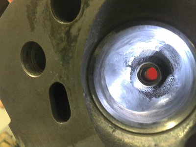

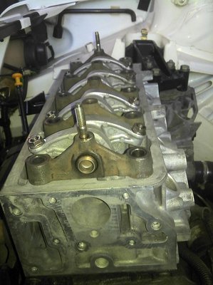

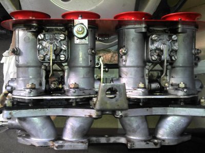

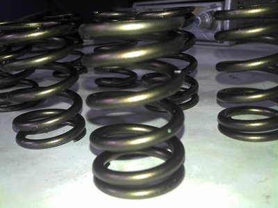

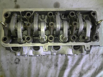

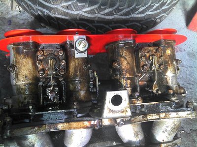

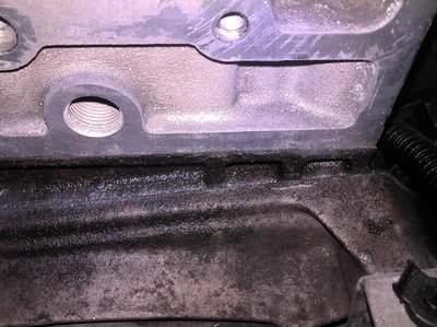

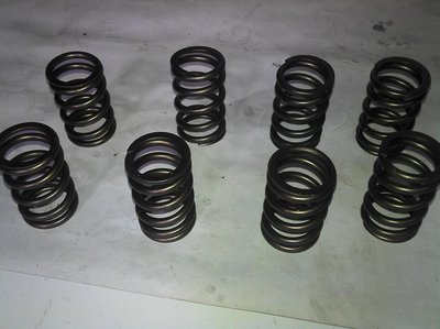

Salut aujourd'hui pas beaucoup d'avancé sur la "cantalienne" juste un petit colis arriver directement des chez ARS, un petit nettoyage exterieur des webers à pat pose à blanc de la culasse afin d'apprecier le rendus.
Place au photos............
8 ressorts renforcés
avant
avant
aprés
aprés

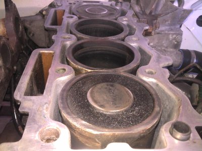

nettoyage du plan de joint
difference bloc culasse...
Messages : 3244
Re: la cantalienne
La gueule des weber :o
En tous cas la culasse brille :ok: :ok:
