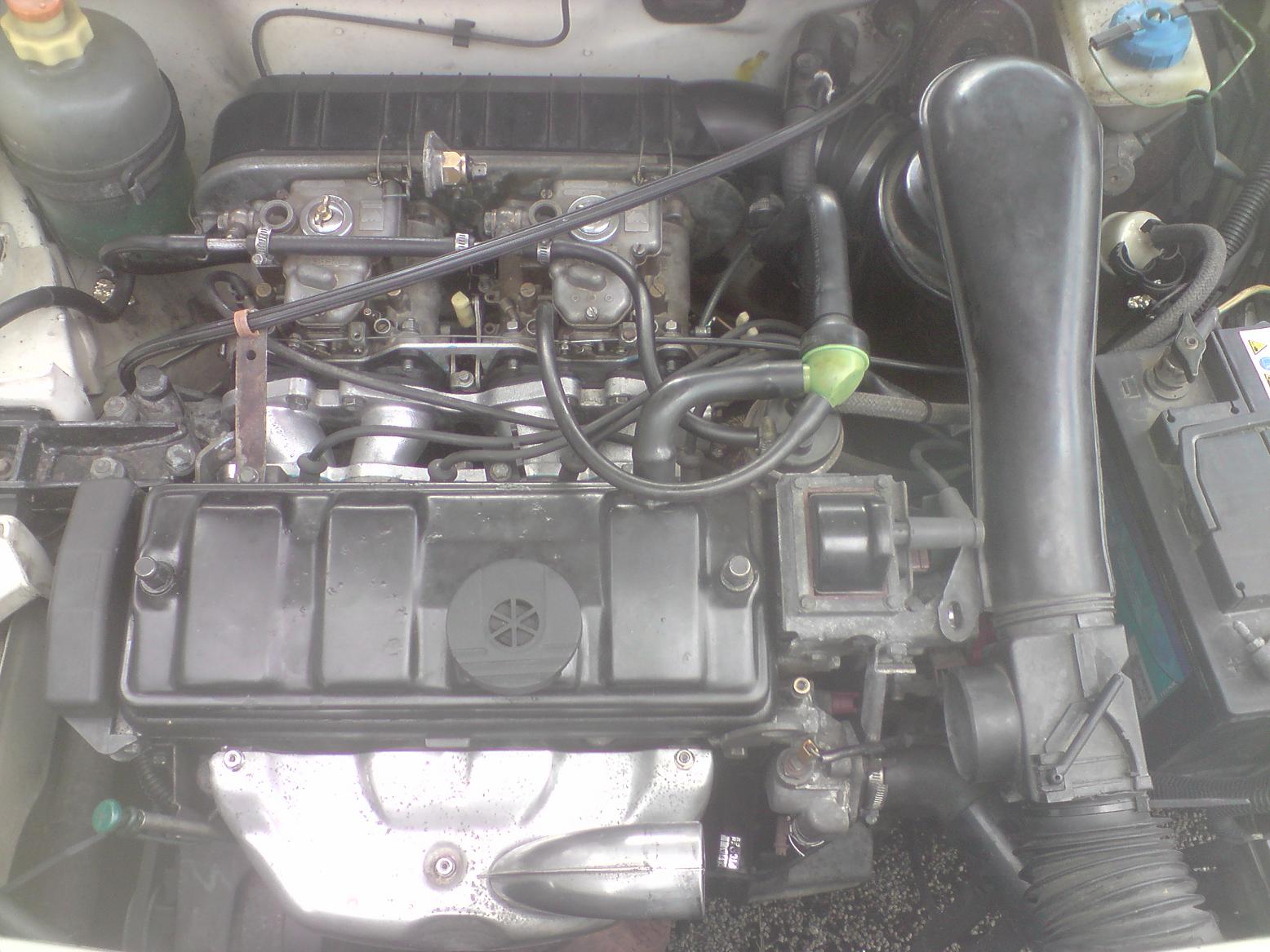

Ca y est j'ai réglé mes culbuteurs mais j'ai toujours un léger claquement... enfin ca reste très faible et elle s'envole toujours dans les tours...

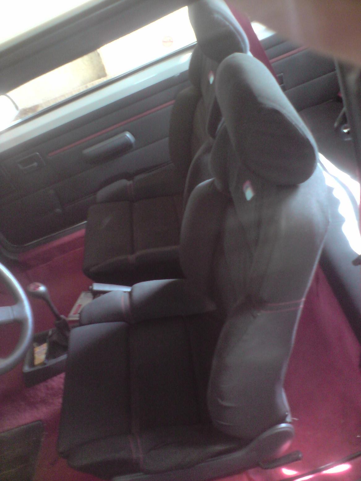

Demain je monte mon sièges dans ma 89. il est niquel d'origine, le tissu revient de couture.
Du coup je vais mettre les sièges de la 88 dans la 89 et ceux de la 89 dans la 88! comme ca dans la 89 les sièges seront au top d'origine avec une bonne épaisseur de tissu et un touché velours comme quan elle été neuve.
Je pense mettre des housses pour les protégé comme ca avait été fait car ca les conserve super bien.
Dommage qu'il n'existe pas de housse de sièges PTS... avec la flamme...
Les fotos pour plus tard...

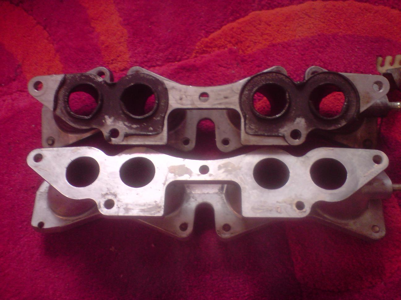

Bon ca y est mon beau siège a rejoint le 2ieme dans la 89 et du coup je me suis mis au remplacement des brides de carbu par des neuves. j'ai aussi glisser mon doigt dans la pipe d'admission et surprise quan on a jointé la pipe il y a un ans lors de la restau, j'avai mis trop de colle donc bourrelet...
Ca peut jouer niveau puissance non?
La au lieu de 32 mm en entrée admission j'avais donc 26 mm...

C bon tout est remonter. j'ai donc changer les brides , pipe d'admission et tout rejointé.
Après essai sur route je trouve l'accélération plus franche que avant et j'ai plu de trou comme avant. Ca ne broute plus.
j'ai du reréglé mes carbus pour baissé la richesse un peu et voila.
