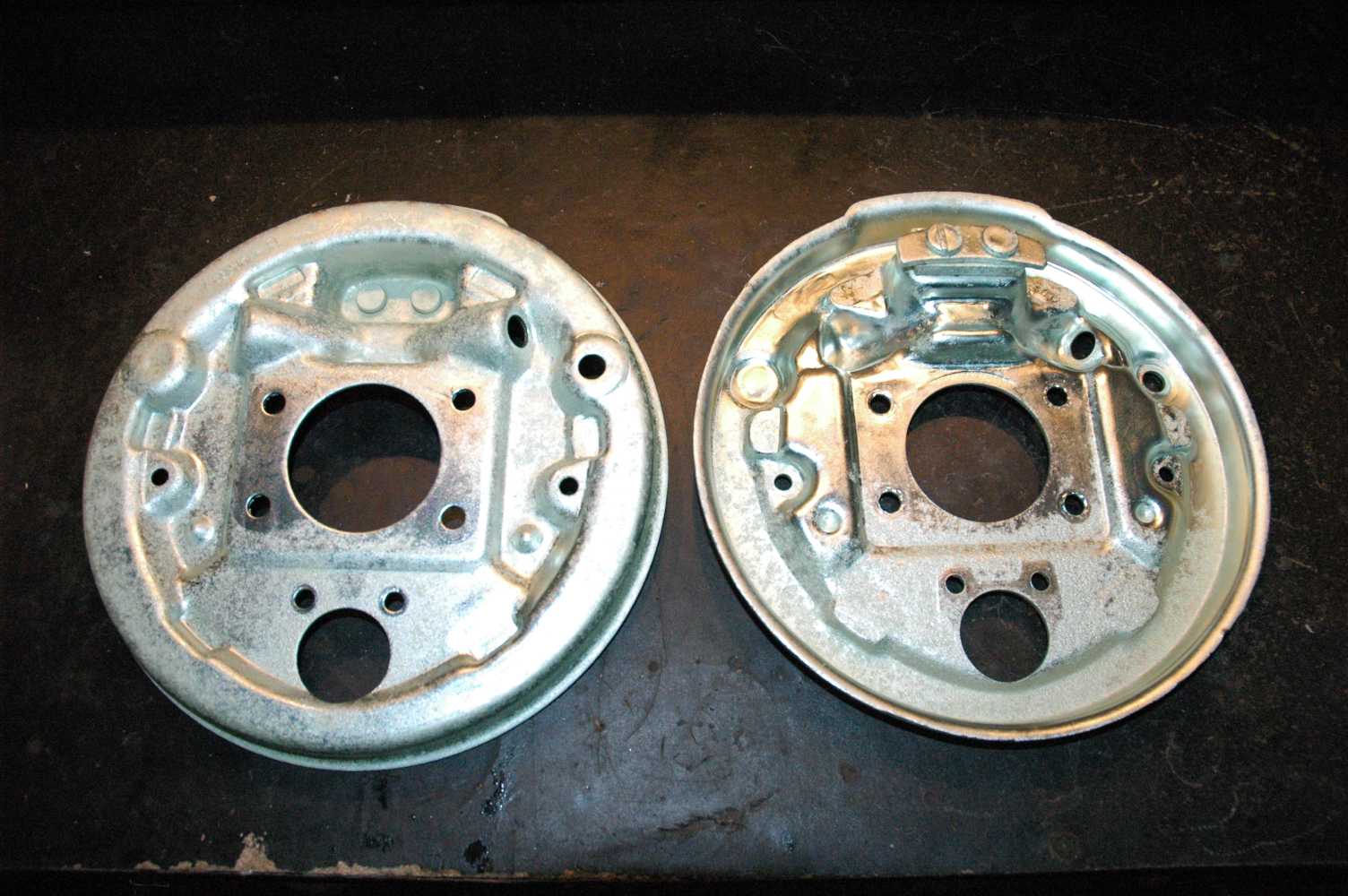

Salut,Par contre, qui pourrait m'aider pour le montage, je ne suis pas du tout équipé et je n'ai encore moins le savoir faire !!
sachant qu'il faut également prévoir de revoir les tambours de frein, (surprise au démontage), signalé au contrôle technique, gros déséquilibre entre les 2 cotés.
Réponse sur mon post pour ceux qui souhaite répondre à mon appel pour ne pas engorger le post de cricri !!
Lien :
viewtopic.php?f=39&t=19889&start=352
es-tu sûr que ce sont tes tambours qui sont HS ? En général, à l'AR, c'est quasi inusable.
Sinon, comptes 200€ pour une paire de tambours neufs avec roulements neufs, et 100€ pour le kit de freins AR.
Je te recommande chaudement de faire décaper et bichromater tes flasques de tambour, car ce sont des pièces
Le bichromatage + peinture les protégeront durablement contre les fuites de Loockeed qui est très corrosif.
