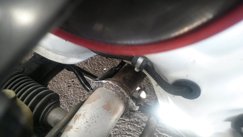

bon ben du coup un peu de bricole avant la nationale.
ça fait du dégât quand même :(

Moi j'avais totalement plié la ligne 20cm derrière la colerette.

:crying: Si! Les ressorts sont morts et la collerette s'est ouverte :(
Je vais remonter l'ancien que j'avais gardé et prendre les ressorts de la GrA (ça tombe bien, la ligne est déposée) et je prendrai 2 ressorts neufs à Cricri à la concentr' pour remettre sur la grA :ok:
Tu as pas de bol Jean Luc tellement rare une ligne d'origine :crying:

:) Voilà c'est remonté! :ok:
:wacko: la gueule des ressorts!!
Il ne me reste plus qu'a retrouver une collerette (si quelqu'un a ça qui traine? :rolleyes: ) pour remplacer celle abîmée et j'aurai encore un inter d'avance :unsure:

Chez tes clients tu dois bien avoir un qui a une benne a ferraille avec les echappements changé.
Moi j avais récup une collerette en inox de moderne et souder 2 pattes pour les ressorts :ok:

D'ailleurs là j'ai remonté l'inter que tu m'avais donné (un ph2 modifié en ph1), c'est marrant il est bien plus silencieux que mon Walker mais par contre il couine à la collerette! :huh:

oui il était un peu plus étouffant je me souvient

Tu peux monter cette bague avec un peu de graisse HT et adieu les couinements :ok:

La dernière fois que j'ai essayé de la monter, ça fuyait, je réessayerai je l'ai encore "_"

jean-luc13 a écrit :La dernière fois que j'ai essayé de la monter, ça fuyait, je réessayerai je l'ai encore "_"
Sur la mienne j'ai mis la bague avec les ressorts de chez Cricri et pas de fuite. :ok:
Il faut bien replier les 3 "oreilles" de la bague sur la ligne pour quel reste en place (je pence que tu l'avais fait mais je préfère le dire :blush: )

Je l'avais fait aussi, je referai un essai après la concentr' "_"

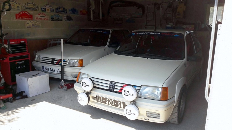

Petite visite bien sympa à la maison aujourd'hui, c'est qui? :mrgreen:

BALOUBAAAA !!!!!!! <oo>
Il fait pas assez chaud dans le nord? :p
