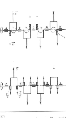

Messages : 5932
Has thanked : 738 times
Been thanked : 1050 times
Bah si. C’est les bielles du 1360 que je fais en ce moment.
Il me faut bloc 1360, vilo 1360, bielles 1360 et dit-on TU24.
Si je prends les bielles du TU24, je serais trop court avec un bloc de 20mm plus haut que le 1294 !!

Messages : 5932

olivF2000 a écrit :J'ai un vilo de 1360 en 4 contre poids si ca t'intéresse :ok:
Tu as une photo steup ? ;)

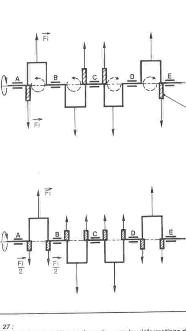

Messages : 5932
olivF2000 a écrit :Non,c'est chez mes parents, mais si t'es pas pressé d',ici 3 semaines :unsure:
C’est un 8 ou un 4 contre poids ?
Messages : 19617
Has thanked : 1625 times
Been thanked : 1167 times
Un 4 il t'a dit le monsieur ! :lol:

Messages : 5932
Le mieux pour un équilibrage régulier et des efforts répartis sur chaque palier, c’est le 8 contrepoids.
