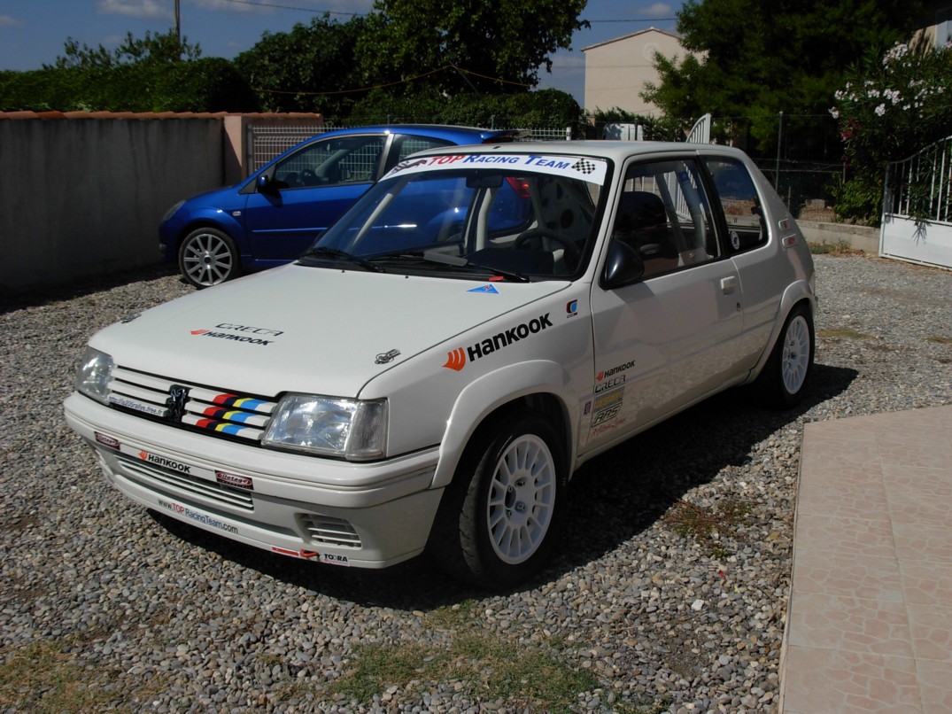

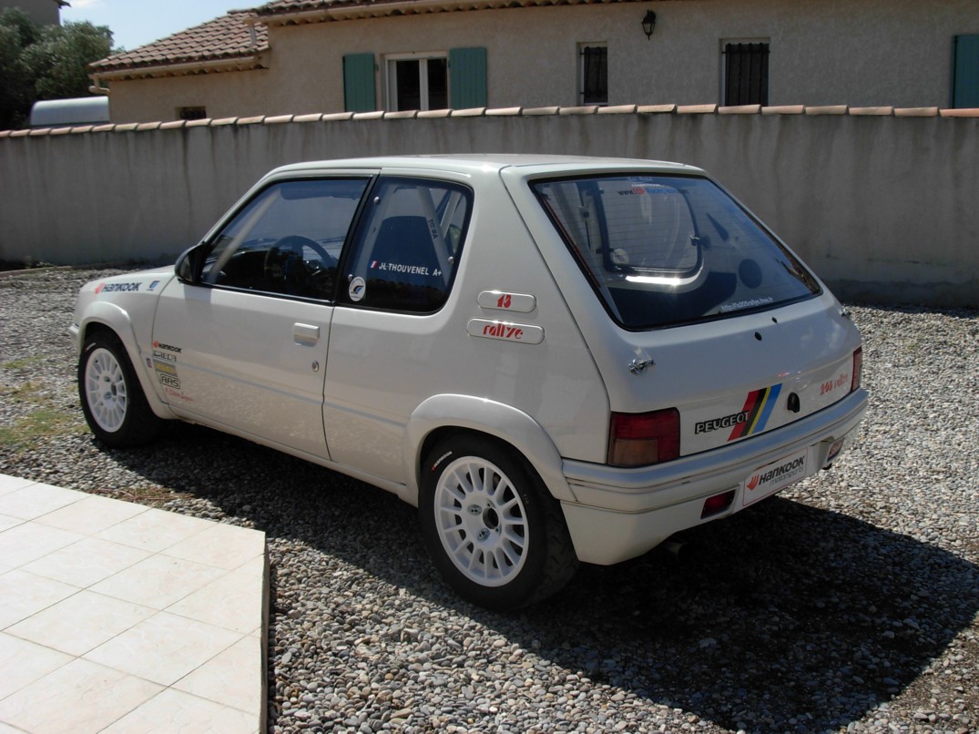

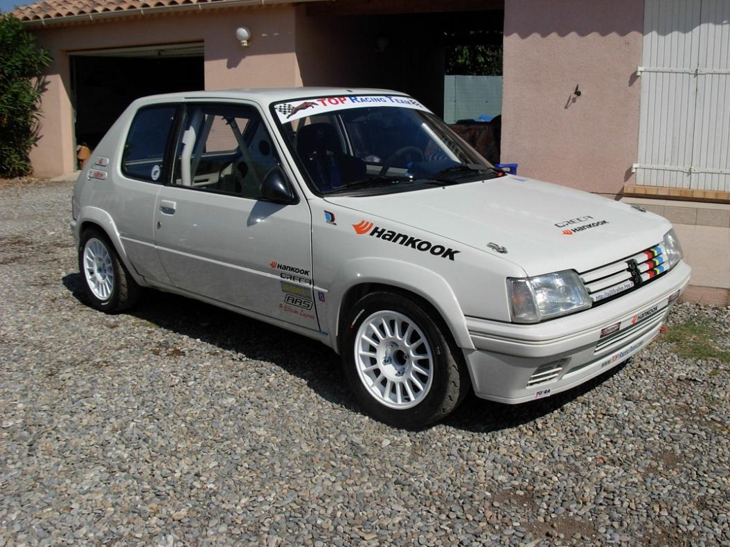

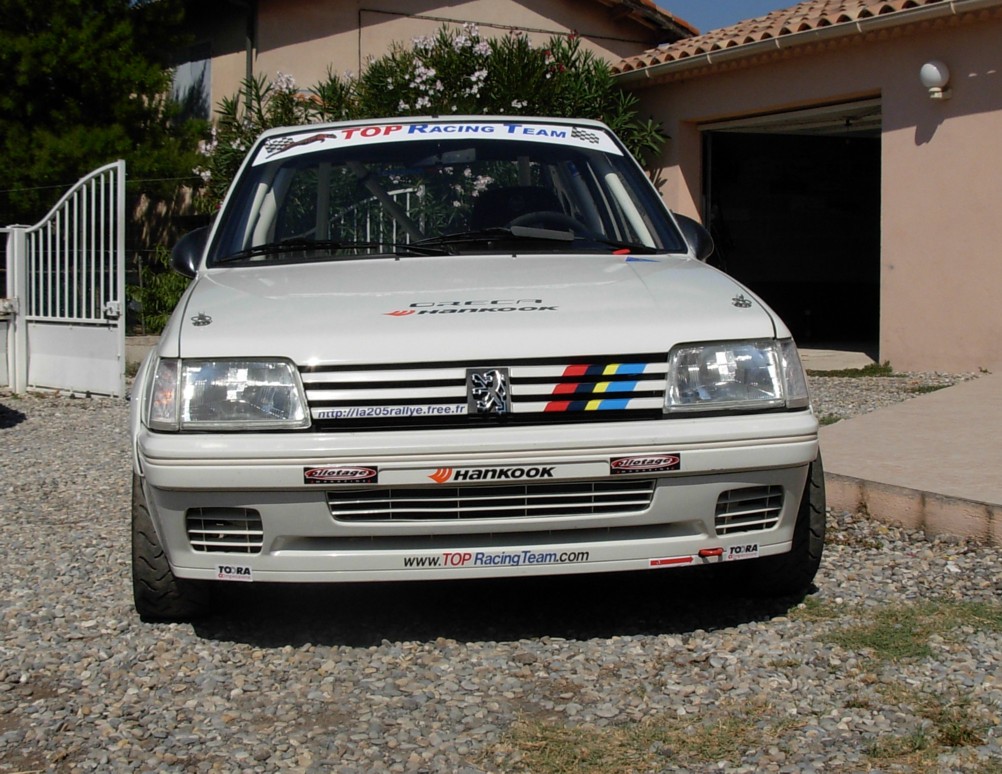

:D je ne pense pas que ça merite un tuto:nettoyage, ponçage au 400 puis au 600 à l'eau puis 3 couches de peinture en bombe.
On verra bien si ça tient, ça vient déjà de resister au montage des pneus chez Philippe ce matin.
Voici d'ailleurs quelques photos toutes fraiches avec les jantes chaussées de leurs chaussures de courses remontées sur l'auto.
On voit enfin ce que donnent les Speedline avec la bonne dimension de pneu! :bien:

Oui pas très compliqué quoi. Tu mets une couche de vernis ou pasla peine?

Non, c'est du brillant direct ;)

Elle est superbe ta caisse JL, pfffffffffffff :crying:

attention jean luc a tes goujons
normalement avec ces jantes c'est goujons a portés plates

elle est vraiment sympa cette petite 205....C'est quoi la dimension et le type de gomme que tu a monter dessus?

:bien: Je voulais te redire jean luc que ta voiture est magnifique :ok: la prépa est trés soignée,j'espere que ma rallye finis ressemblera a la tienne car je suis en admiration au niveau du travail effectué dessus.

J'ai déjà remplacés les écrous par des portées plates (90€ les 16!! :crying: ) ;), j'ai également remplacé les goujons par des plus longs ;)

Hankook Z209 en 170/560X14 gomme T70 au carré ;)

Oui qu'est ce qu elle est belle, ca vaut une vitoire au LUC rien qu'a la zieuter :p
