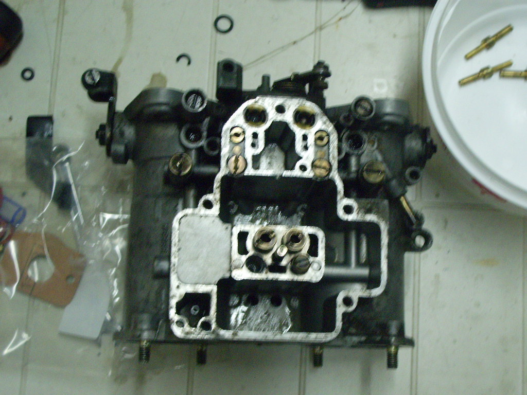

Premières impressions: c'est plus simple que j'y croyais ... Par contre j'me suis abstenu de démonter les choses inutiles à démonté, j'vais pas poussé le vice à fond
J'me suis donc contenté de changé les joints ... Un joint n'a pas été changé, car impossible à démonté le truc sur mon carbu, et ça ne fuyai pas à cet endroit donc ...! (joint rouge dans la pochette, pompe de reprise).
Voilà un piti photo reportage, pour les carbus je n'en ferais qu'un seul étant donné que c'est 2 fois la même chose

Démontage:
Ma volonté était en premier de démonter la partie supérieure ... J'enlève donc les 5 vis du dessus
Comme çe ne venait pas, j'me suis attaqué à la pompe de reprise en dessous ... 6 vis et hop ça part tout seul ...
Attention au ressort ...
un petit joint
vue de la pièce
Ceci étant démonté, on passe à la face avant, au mécanisme de starter:
2 vis à enlever
Hop ça de moins ! Un peut sale tout de même la dessous !
La petite pièce, au moins maintenant je sais comment ça marche :clindoeil:
Là dessus mon père passe me voir et m'explique comment enlevé le "capot" supérieur (celui où j'ai enlevé les vis au début ..) il suffisait de dévissez l'espèce de papillon qui est au dessus des gicleurs (j'évais essayer, mais dur ! C'est la première fois que je fais ça ! Voilà donc le dessus démonté, ça laisse aparaitre le gros du carbu: les flotteurs
le "dedans" du carbu, y'a pas grand chose au final, et tout ça baigne dans le SP98 :content:
il va falloir démonté ça pour changé le joint ...
A l'aide d'un petit tournevis, je "pousse" l'axe pour libéré les flotteurs
Voici les 3 pièce: partie supérieur du carbu, axe et flotteurs
capot supérieur
vieu joint

arrivée d'essence, mécanisme avec les flotteurs qui permet de bloquer, ou libéré l'arrivée d'essence ...
ce dont je parlais tout à l'heure, le "cache gicleurs"
avec sont vieu joint ...
une fois nettoyer, c'est pas du neuf, mais c'est toujours mieux ...
ancien joint, nouveau joint ... A partir de là c'est le remontage !!!
c'est là qu'ça se met m'sieu :content:
à gauche: le vieu, plutôt propre quand même et à droite, encore emballé, neuf ! Avec la rondelle/joint
une vue d'ensemble
je monte le nouveau mécanisme d'arrivée d'essence ...
c'est monté ...
Ancien/nouvel axe
ancien, neuf
joint neuf monté ...
j'ai remonté le nouvel axe, avec les flotteur
petit mécanisme ...
tout beau tout propre ...
encore un joint de changé .... Il s'agit d'un gicleur (de ralenti je pense, mais j'y connais pas !)

gicleur de starter estampiller WEBER c'est beau !! (toujours pareil j'en suit pas sur que c'est un gicleur de starter :content: )
et voilà on referme tout ça ...
on y met un joint tout neuf ...
a bientôt sur la route mes cher gicleurs ...
plus que quelques pièc à remonter ...
Je l'ai un peut nettoyer, rien de bien satisfaisant :down: j'me dit que ça reste de la mécanique ! Le principale est d'enlevé toute les cochonneries ...
Reste plus que le remontage de la pompe de reprise avec du neuf ...
attention au ressort ...
et voilà .. C'est fini !
un sur deux de fini ....
Si tout se passe bien, je pense faire l'autre dimanche matin. Je compte remonté tout ça sous le capot jeudi après midi prochain, en espérant que j'ai tout de qu'il me faut (pate à joint, ça s'achète, reste les durites d'essence ... Si quelqu'un connait le prix etc ...)
J'espère qu'elle marchera au moins aussi bien qu'avant sinon je m'en mordrais les doigts, parfois faut avoir confiance en soit !!!
A bientôt pour le nettoyage de tout ce qui reste (truc de boite à air, cornets etc ...)
