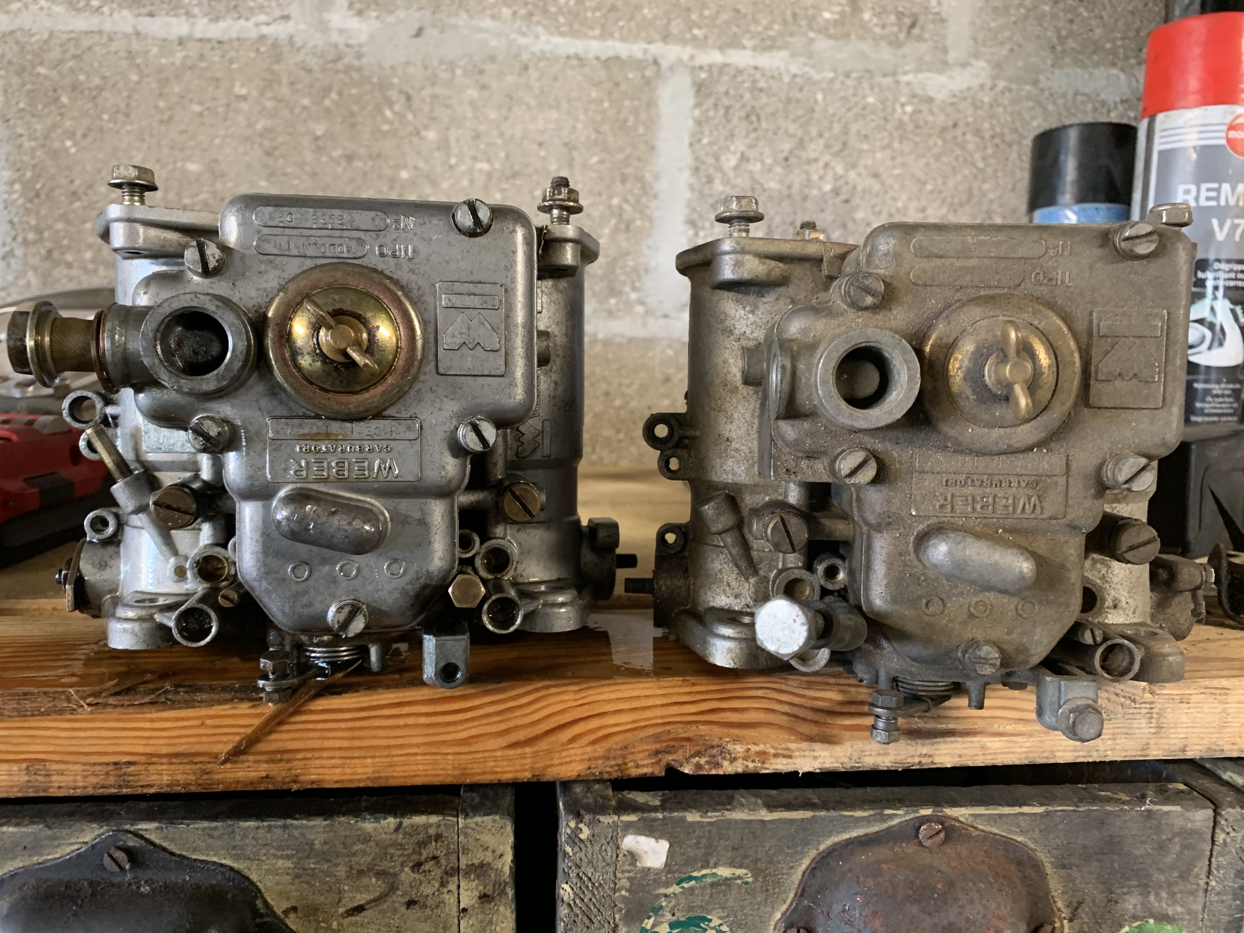

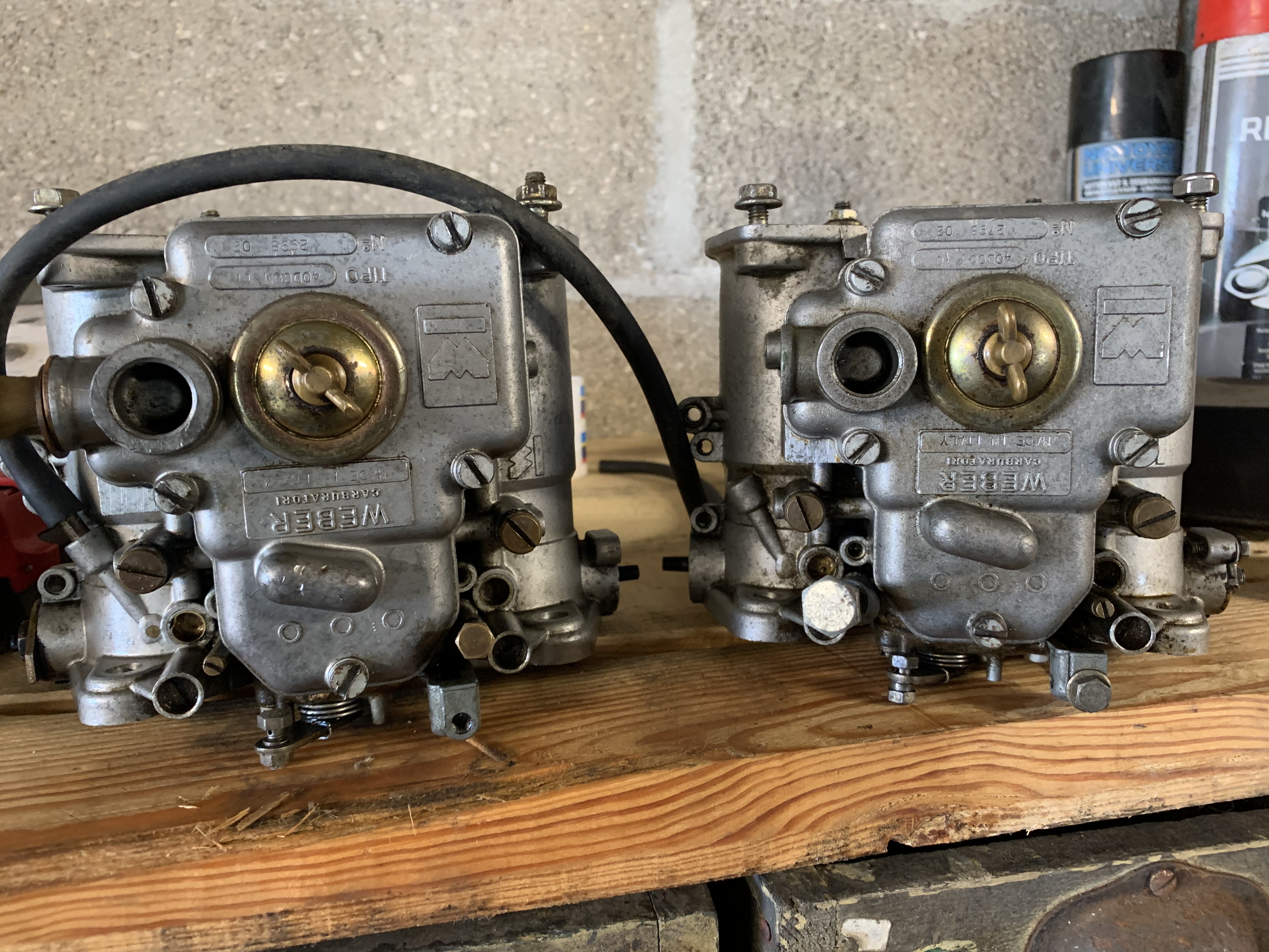

Petit nettoyage de surface des carbus
En revanche j’ai remarqué que je n’avais pas les bandjos ni la petite pièce où se fixe le câble d’accélérateur qui a l’air différent de ceux des Solex

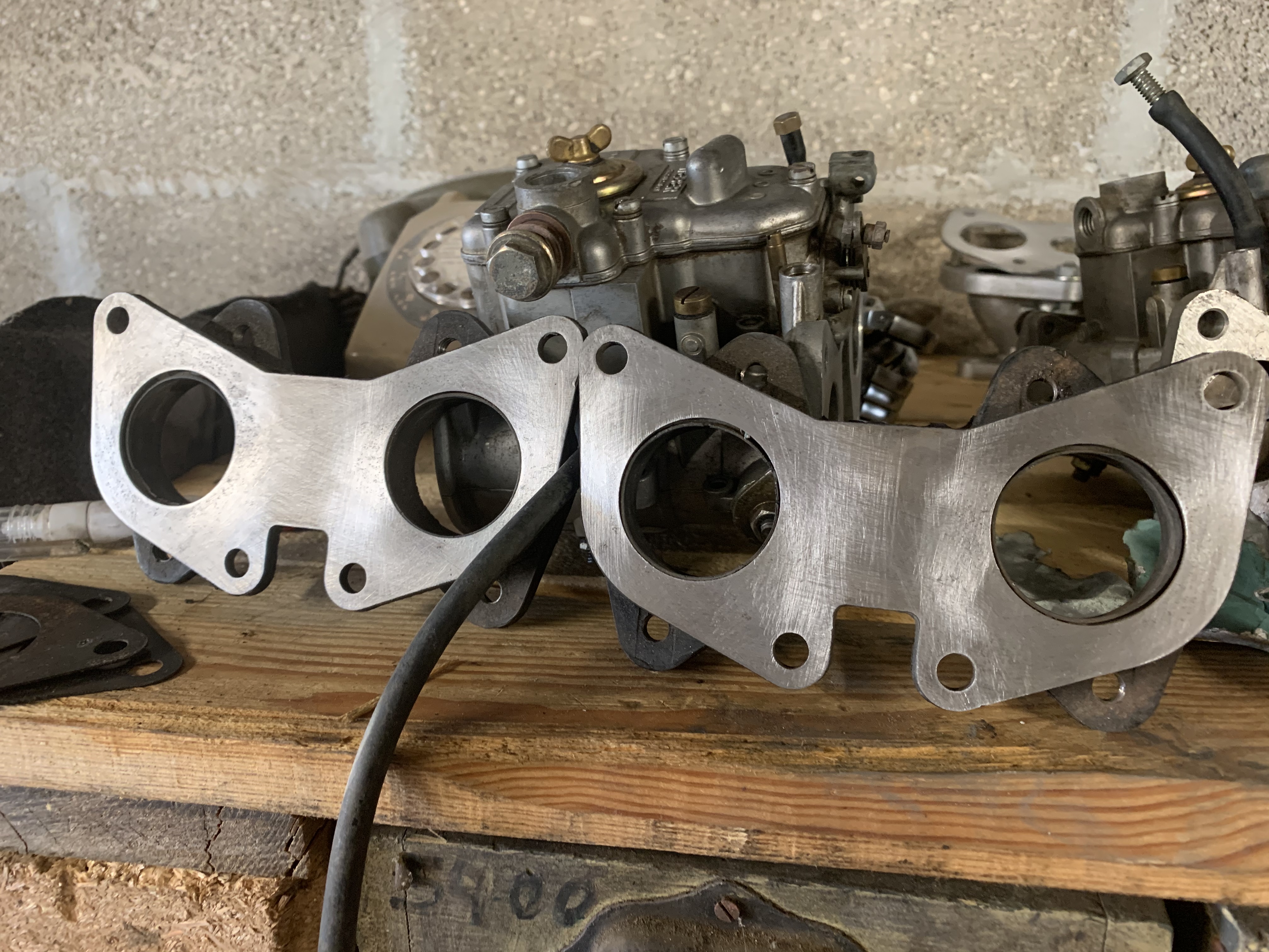

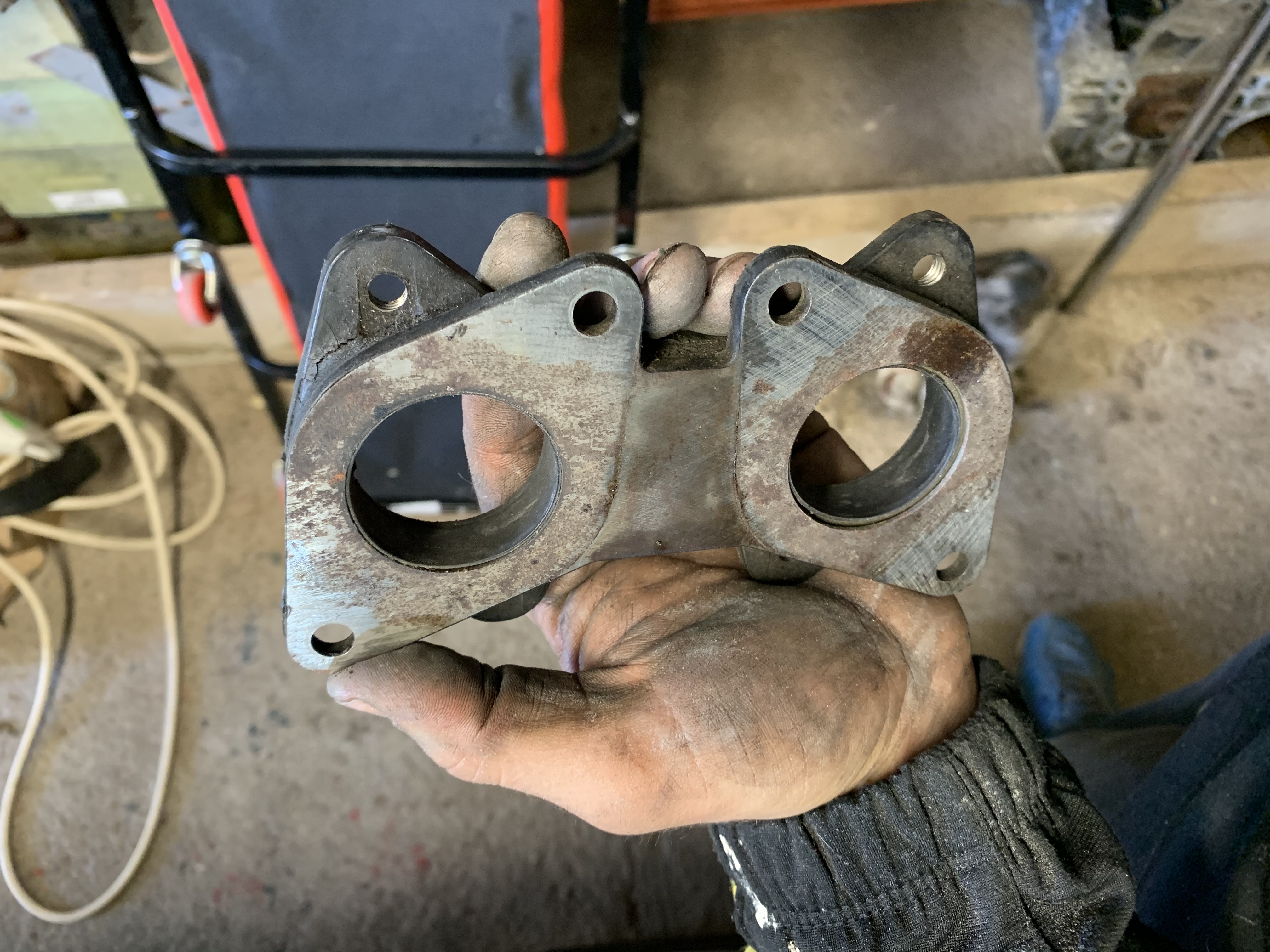

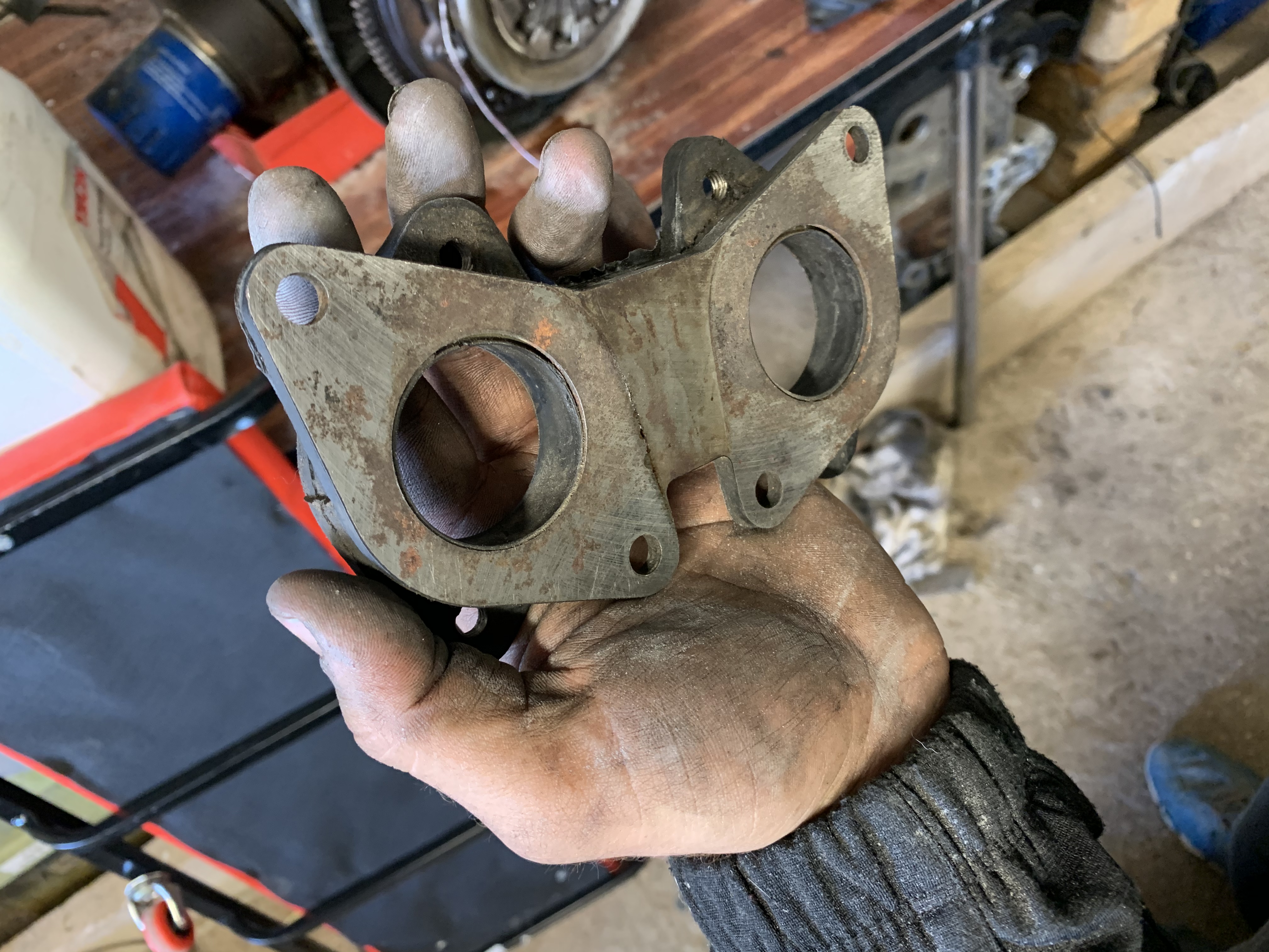

J’en ai profité pour regarder l’état des brides, elles sont craquelées en extérieur mais pas à l’interieur, je ne sais pas si je vais me risquer à garder ça et opter pour des brides alu

J'ai roulé des années avec des brides craquelées plus que les tiennes.
L'admission était étanche et pas eu de soucis.

Oui c'est l'intérieur qu'l faut bien inspecter. Le caout sèche toujours un peu en extérieur.
Apres si tu en as d'autres......
Mais les brides alu, c'est un peu plus risqué sur un montage routier.
Les corps des carbus ne vont surement pas aimer être chatouillés de vibrations en permanence.

C’est bon à savoir
je vais bien les nettoyer et je verrai bien

Roooh, la mienne est en brides rigide depuis 2000 et 100 000 km.Teelck a écrit :Oui c'est l'intérieur qu'l faut bien inspecter. Le caout sèche toujours un peu en extérieur.![]()
Apres si tu en as d'autres......![]()
Les corps vont bien.
Par contre bien penser à la patte de soutiens

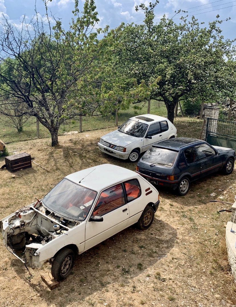

J’ai nettoyé mes portées en attendant de refaire le moteur,
Au pire des cas j’aurais plus qu’à en racheter
Et j’ai bougé la Mk2 pour la mettre dans la bonne travée du garage, car c’était un peu la galère pour bosser dedans au milieu des 2 autres
du coup j’en ai profité pour faire une petite photo de famille

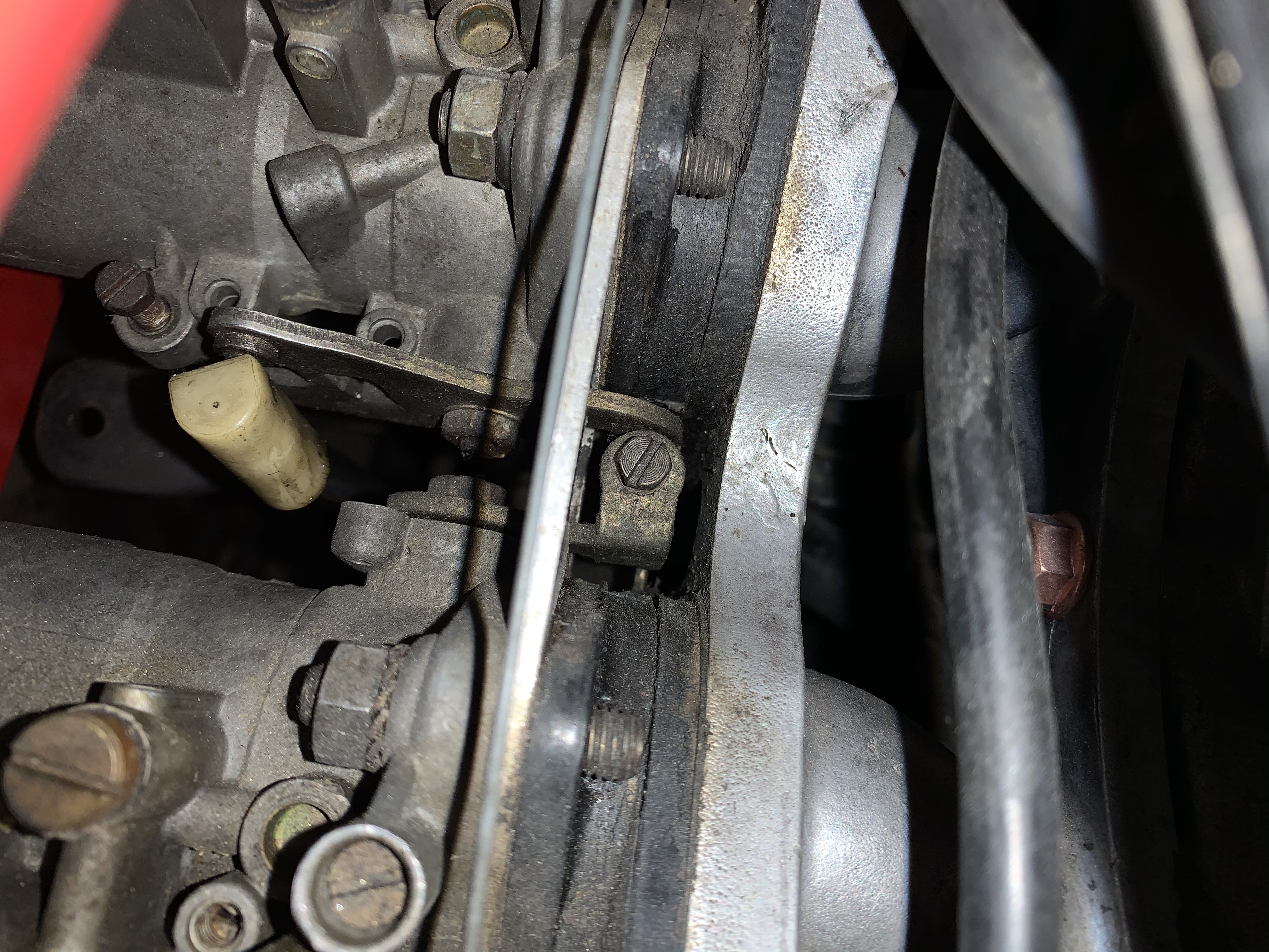

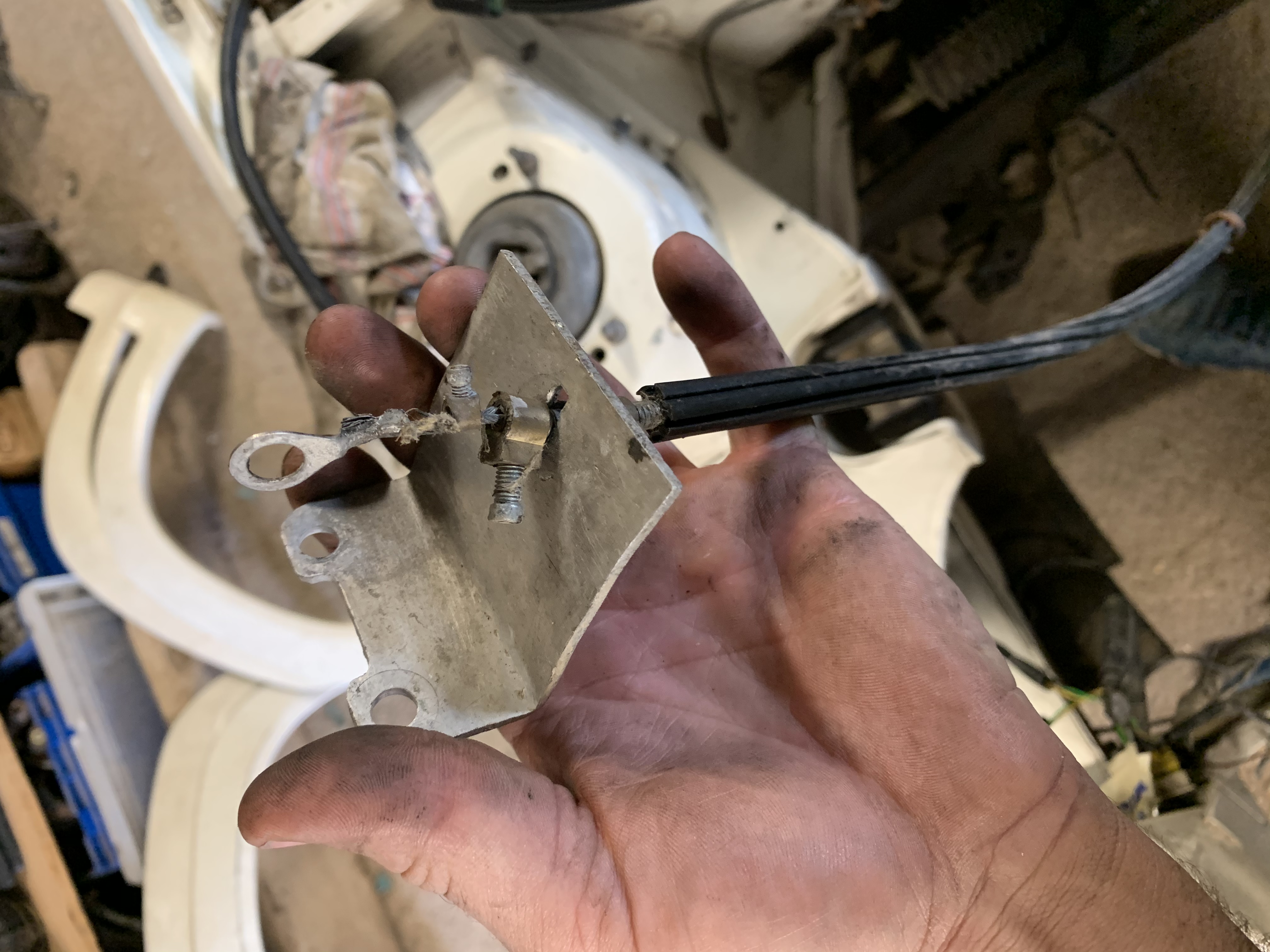

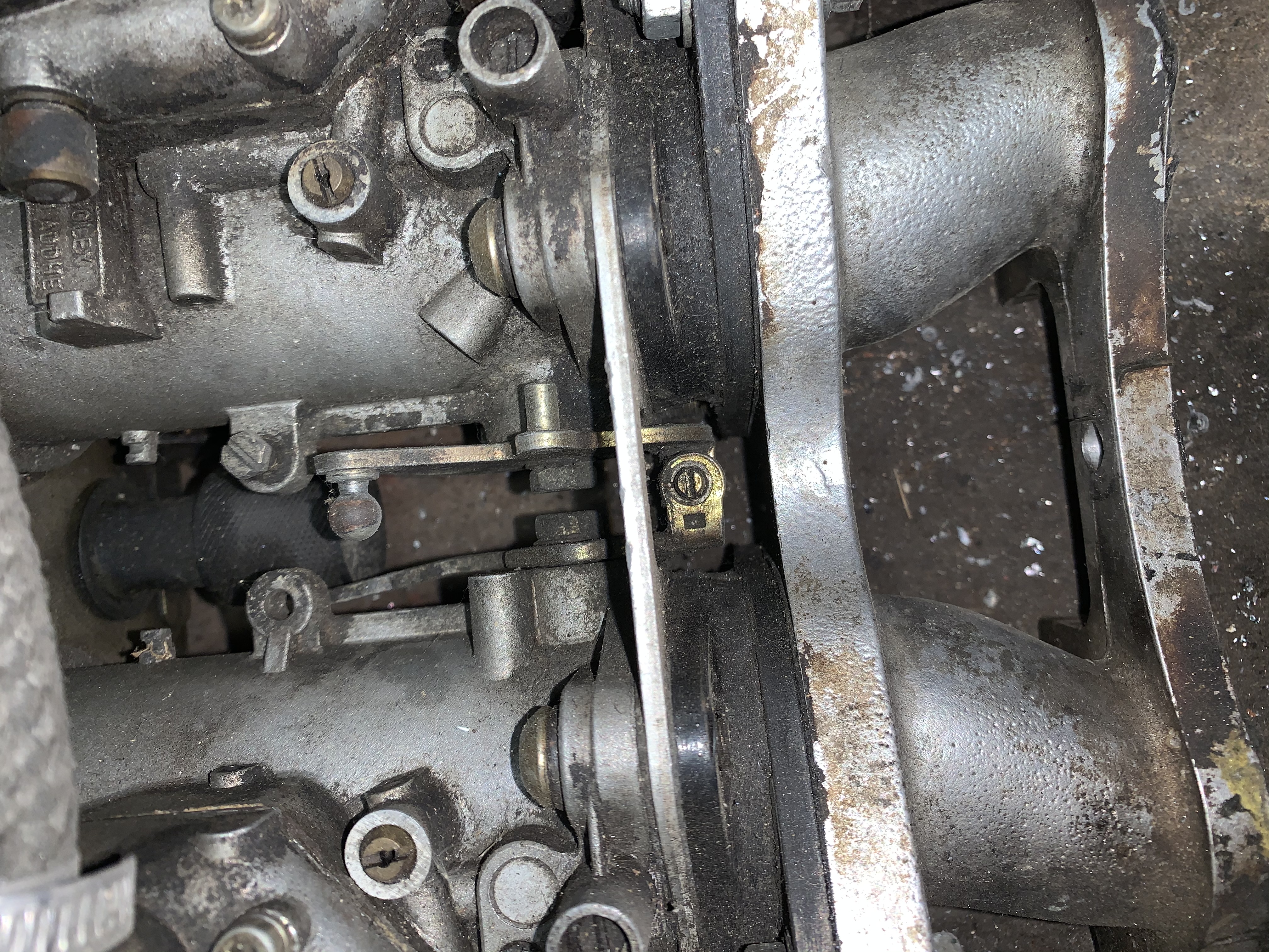

changement du câble d’accélérateur (je n’avais jamais fait)
Mais avec un super tuto du club :
viewtopic.php?t=40344
Niquel
L’ancien : (adapté pour le mi16 je pense) Sinon Quelques restes de son tuning aussi ... :
Enduit par dessus les autocollants d’origine
Niquel

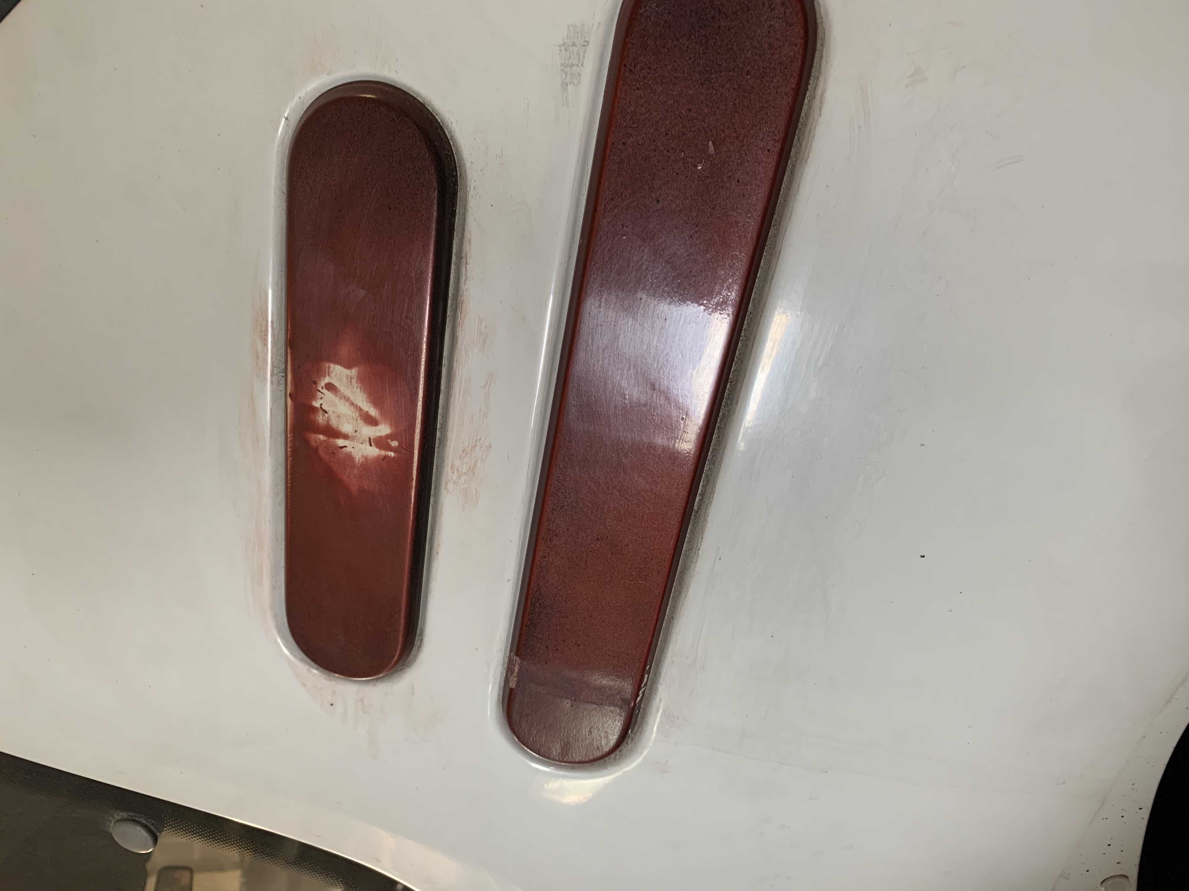

Un peu de bidouillage sinon ...
j’ai fait un plagiat du bouton de Jean-Luc
Encore une couche de vernis et je le garde comme
Ça
Ça

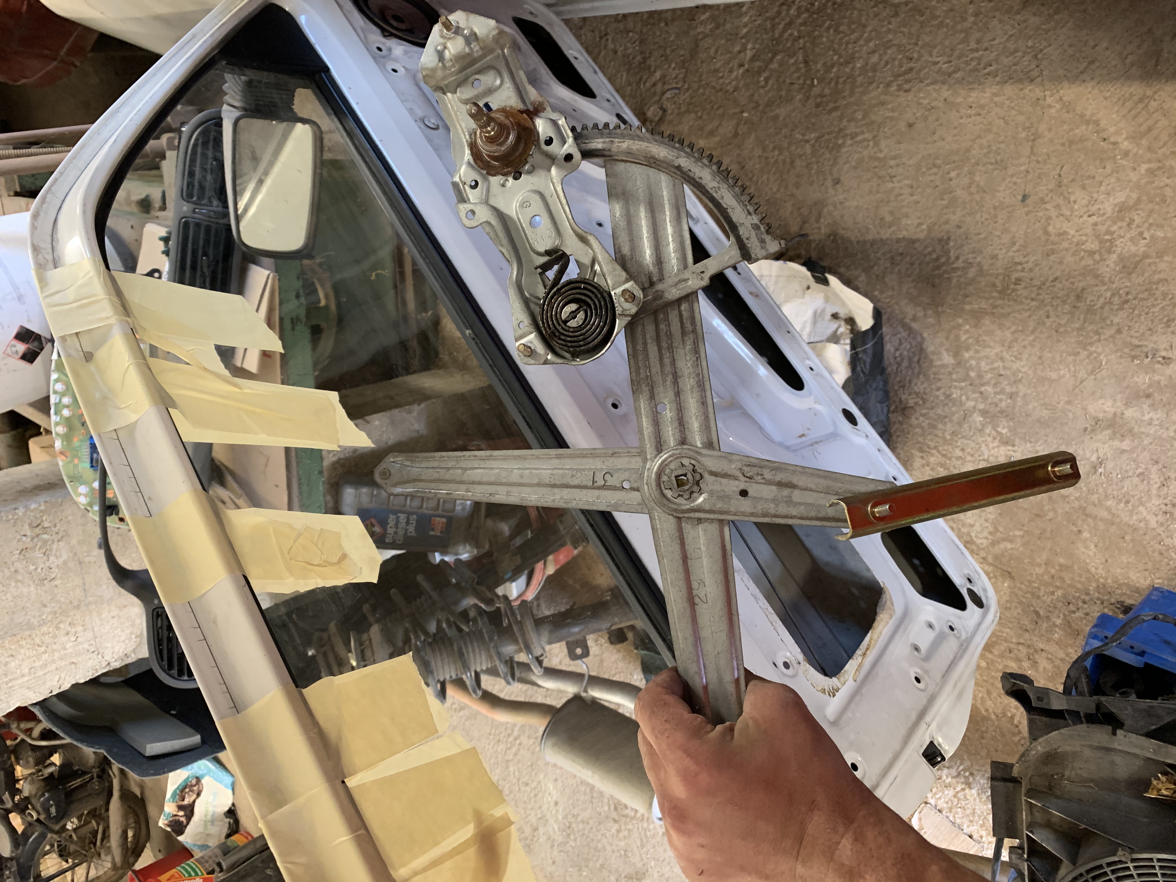

Re: 205 MK2 - AM88

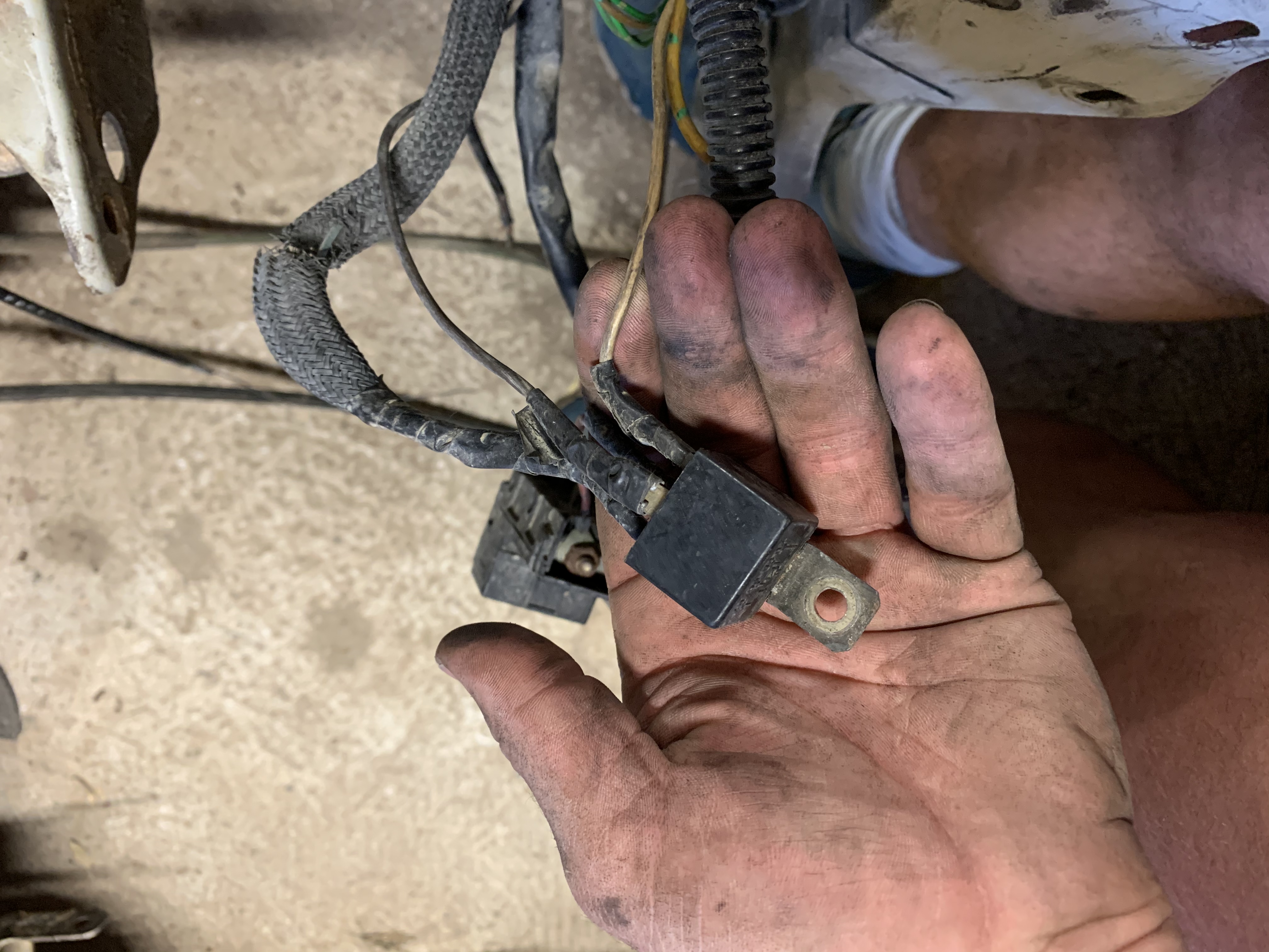

Oui je m’occupe, je n’arrête pas de tourner autour de la voiture pour trouver des trucs qui ne vont pas et qu’il faut refaire
Changement du mécanisme lève-vitre conducteur J’ai aussi résolu mon problème de connecteur inconnu dans le compartiment moteur, et merci à ceux qui m’ont aidé car j’étais un peu perdu car je n’ai pas la boîte noire sur celle-ci,
D’ailleurs je me demande pourquoi Peugeot avait rappelé à l’époque les rallyes pour faire cette modification
Si quelqu’un sait
Si quelqu’un sait

C’est vrai que c’est la seule différence au niveau du faisceau que j’ai par rapport à l’autre avec la boîte noire ; au final je pense que je vais brancher un interrupteur du ventilo en marche forcée plutôt que de remettre cette sonde
