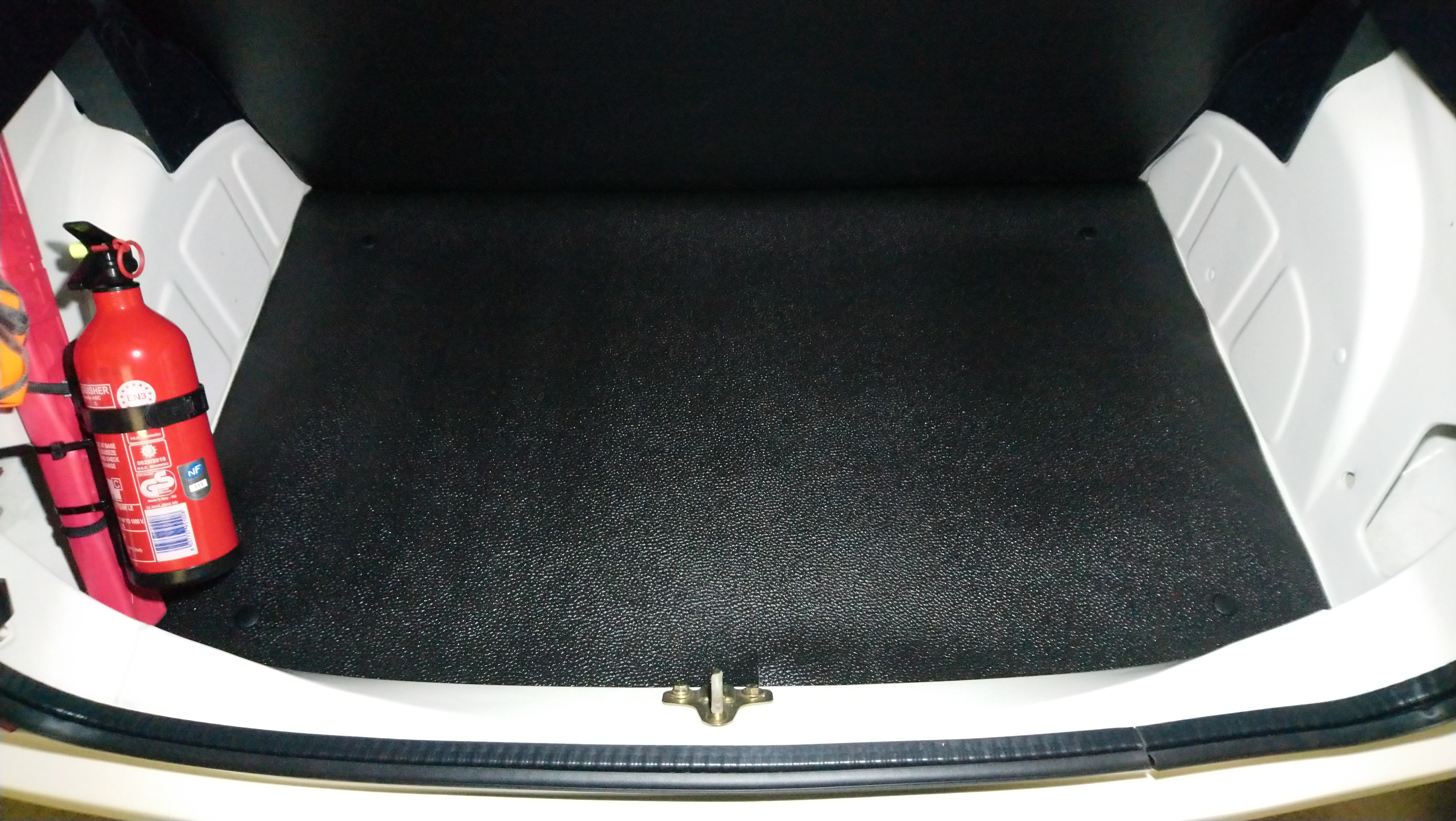

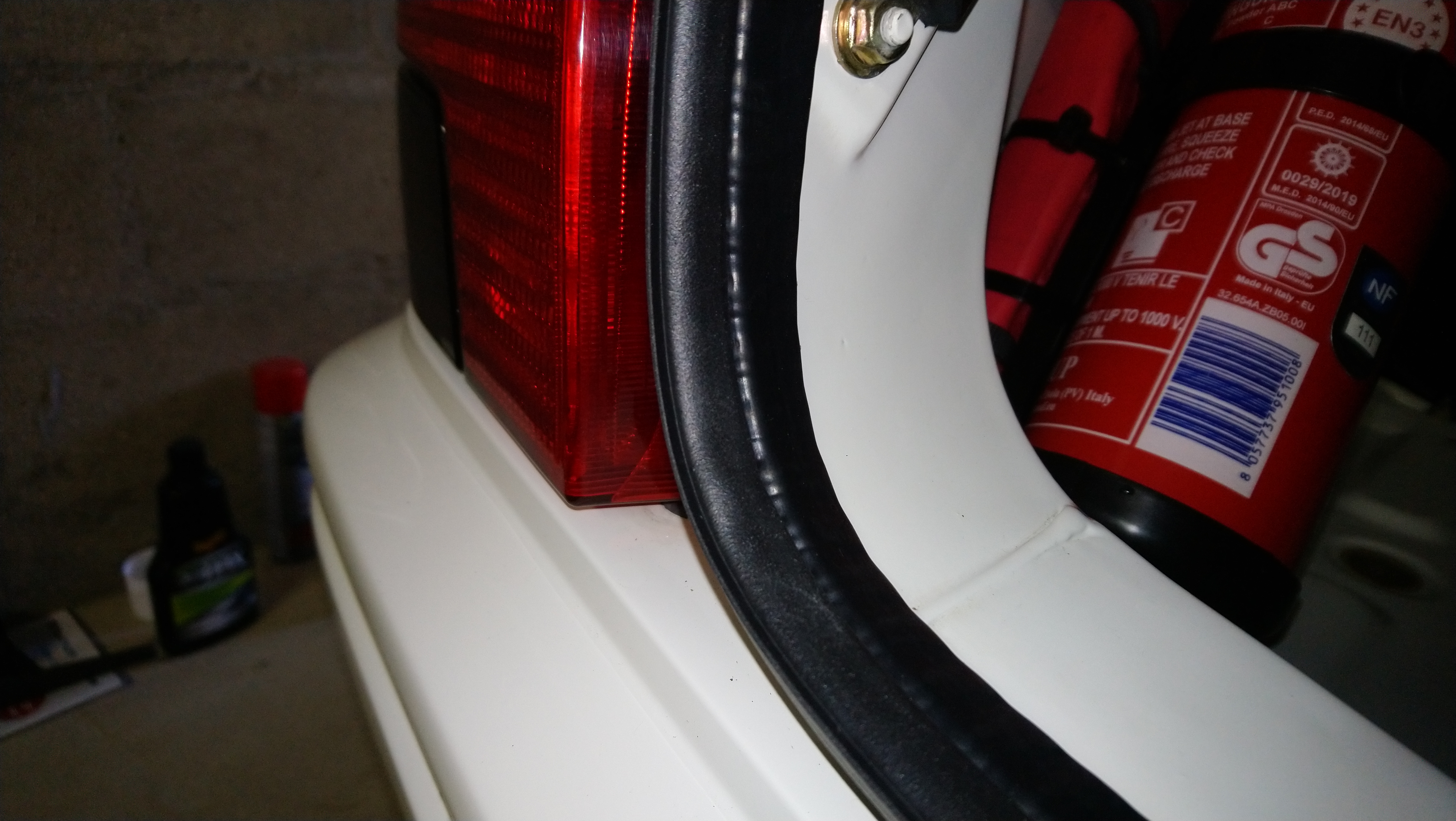

De la grosse bricole en ce dimanche après-midi

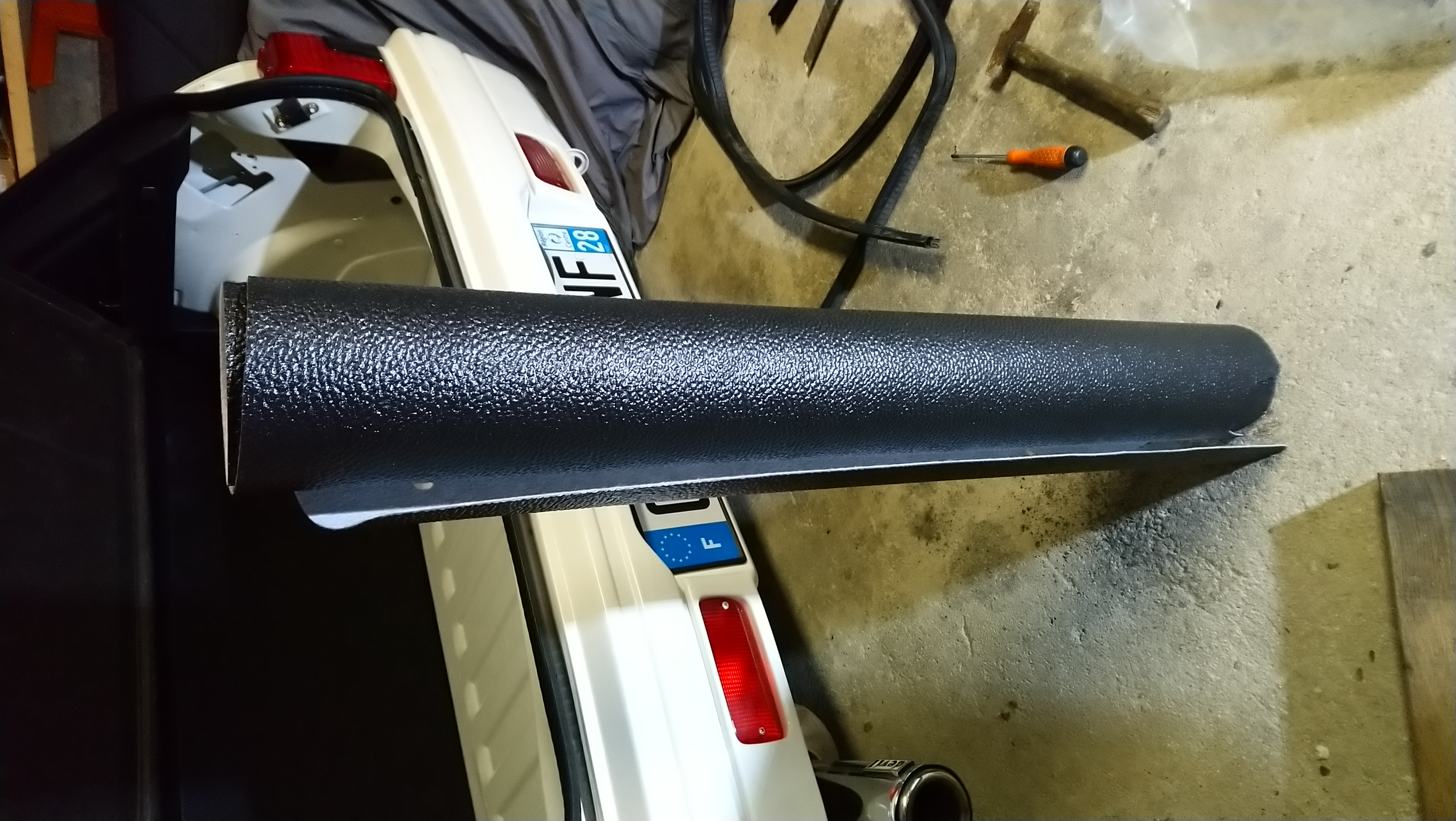

Changement du joint de coffre qui commençait à être fatigué
Remise en place d'un tapis de coffre d'origine et de ses fixations

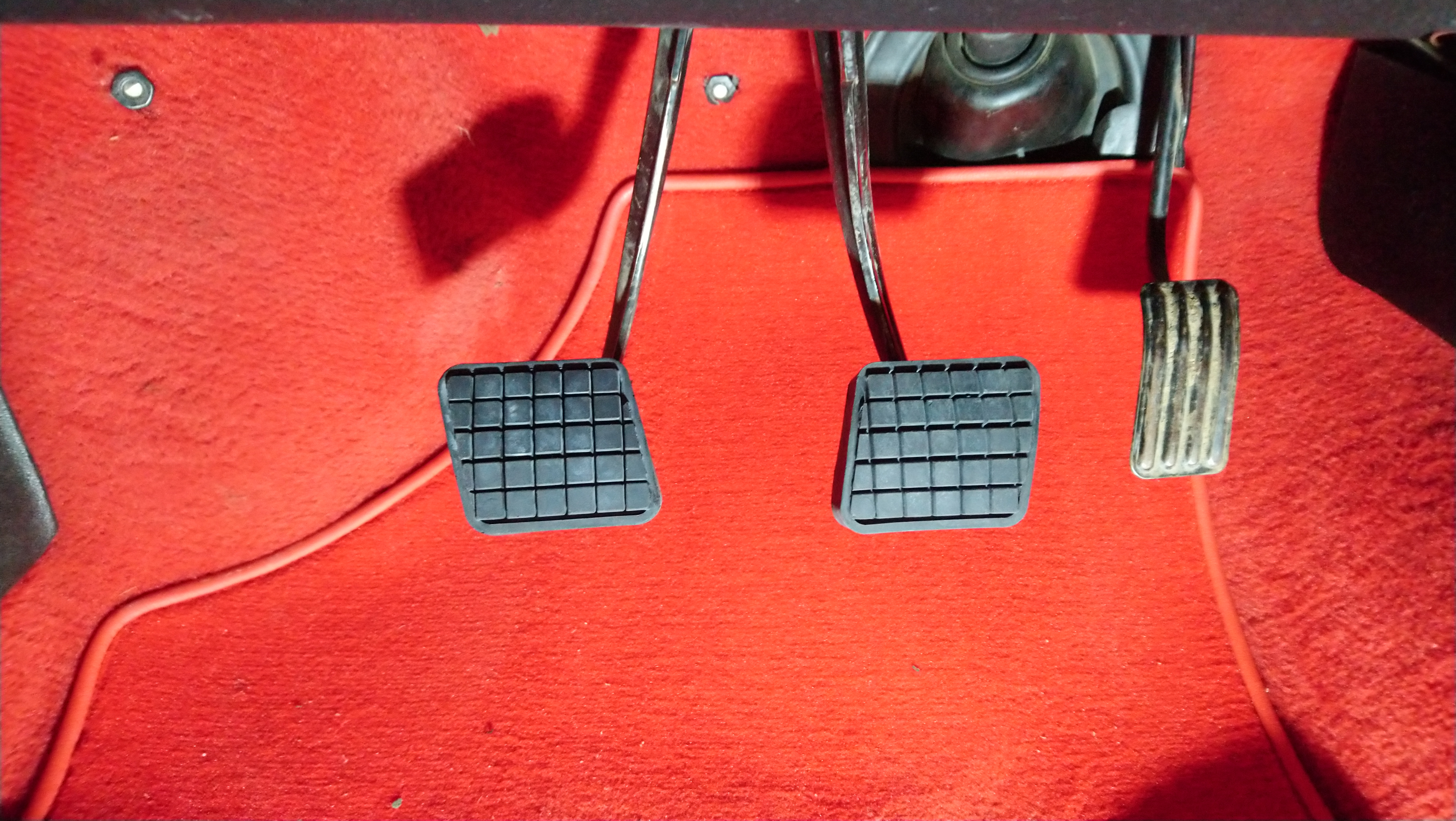

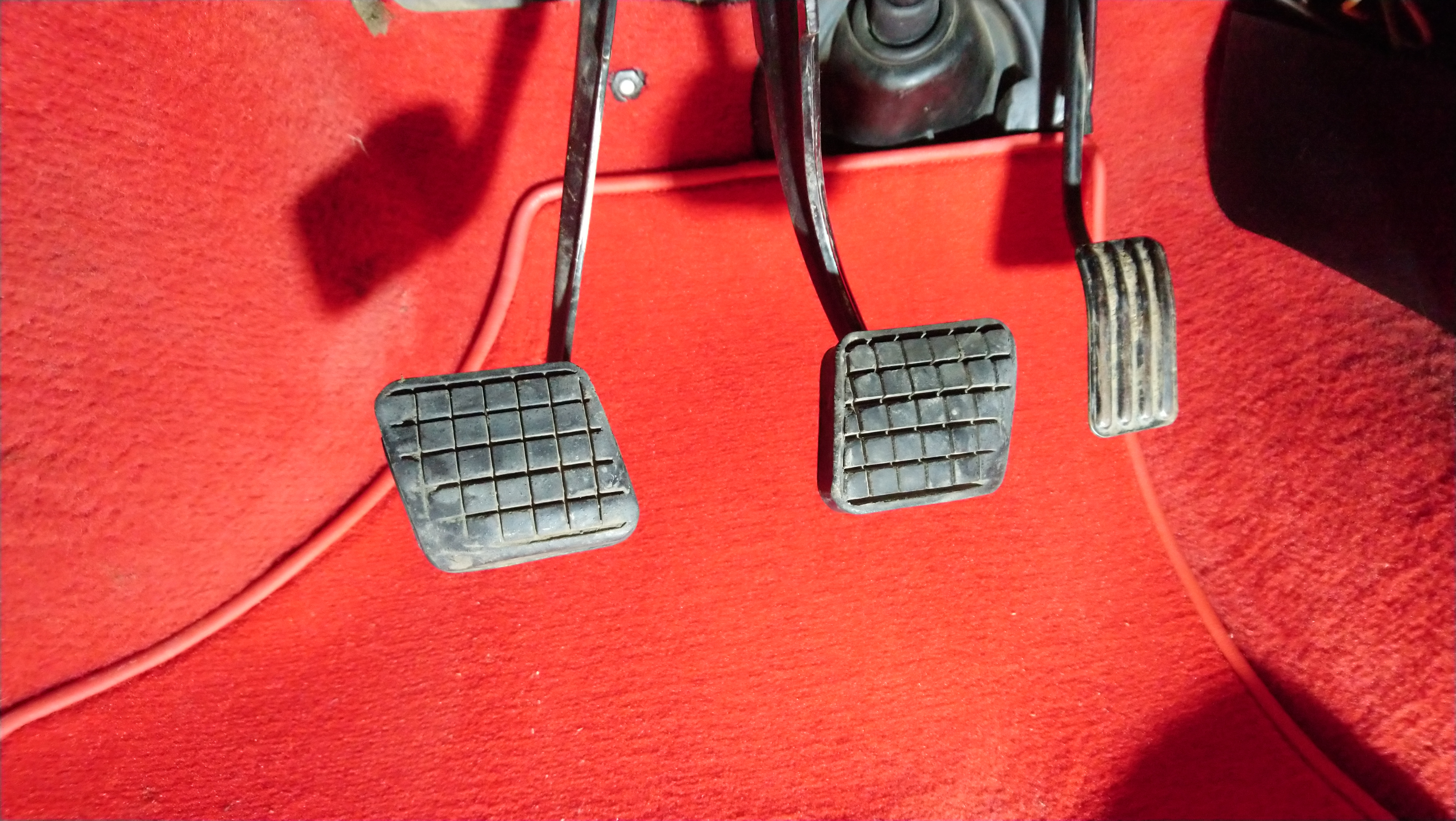

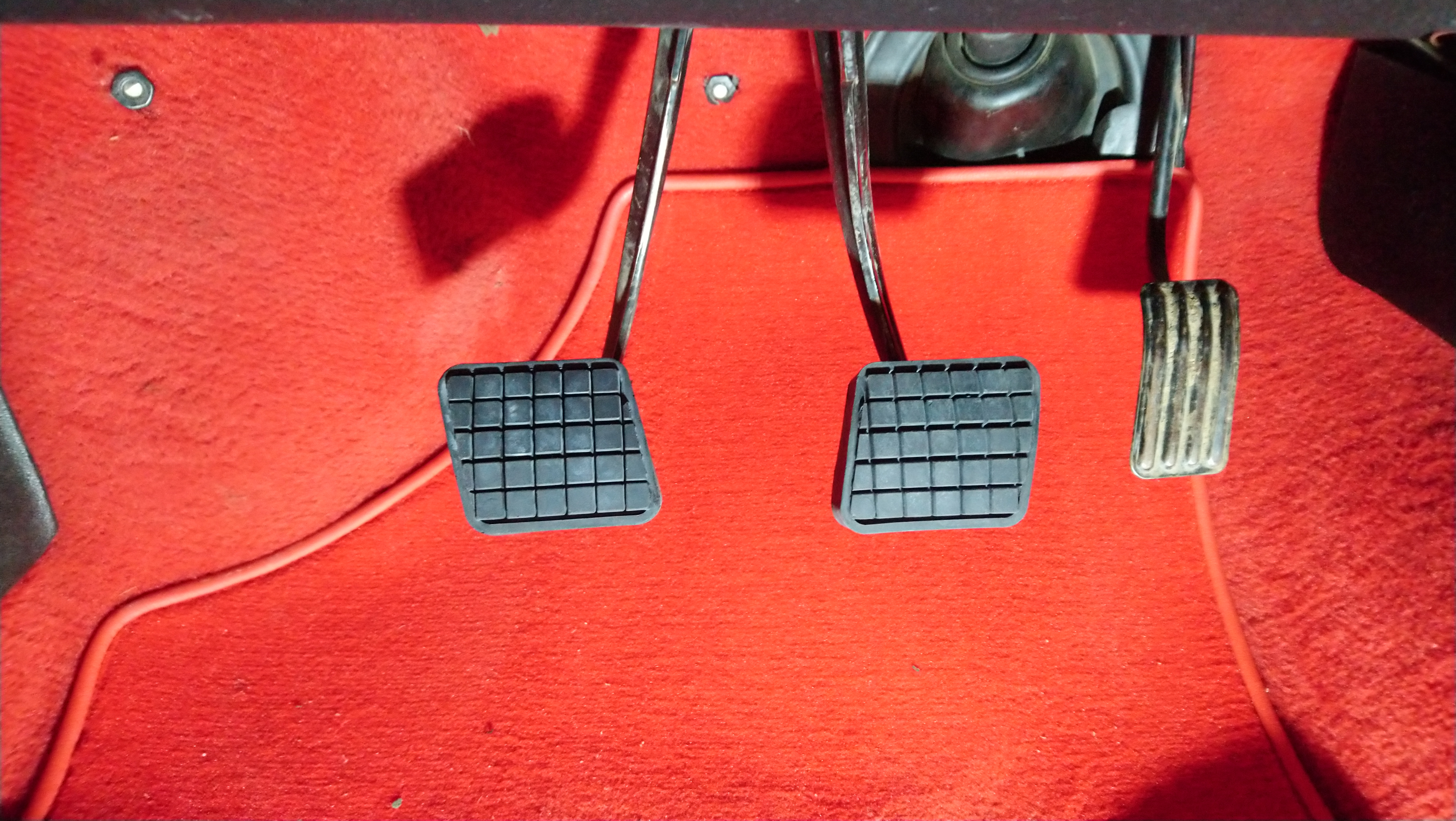

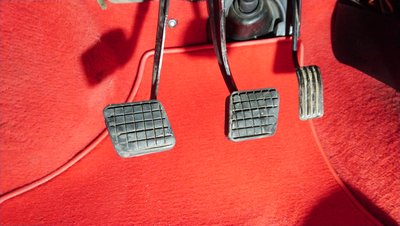

Changement des coiffes de pédale

Re: Romain 205 Rallye 1990 du neuf p3
Les coiffes de pédale viennent d'où ?
(Forum 205 TD)
(Forum 205 TD)
Sur la boutique du Club gti powersda-maye a écrit :![]()
- rallye-du-sud-51
- Messages : 1596
- Localisation : Tarn 81
- Has thanked : 342 times
- Been thanked : 255 times
Tu en as également chez Rétro'Auto Sport.......Romain 206GT a écrit :Sur la boutique du Club gti powersda-maye a écrit :![]()

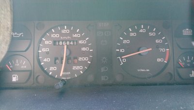

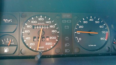

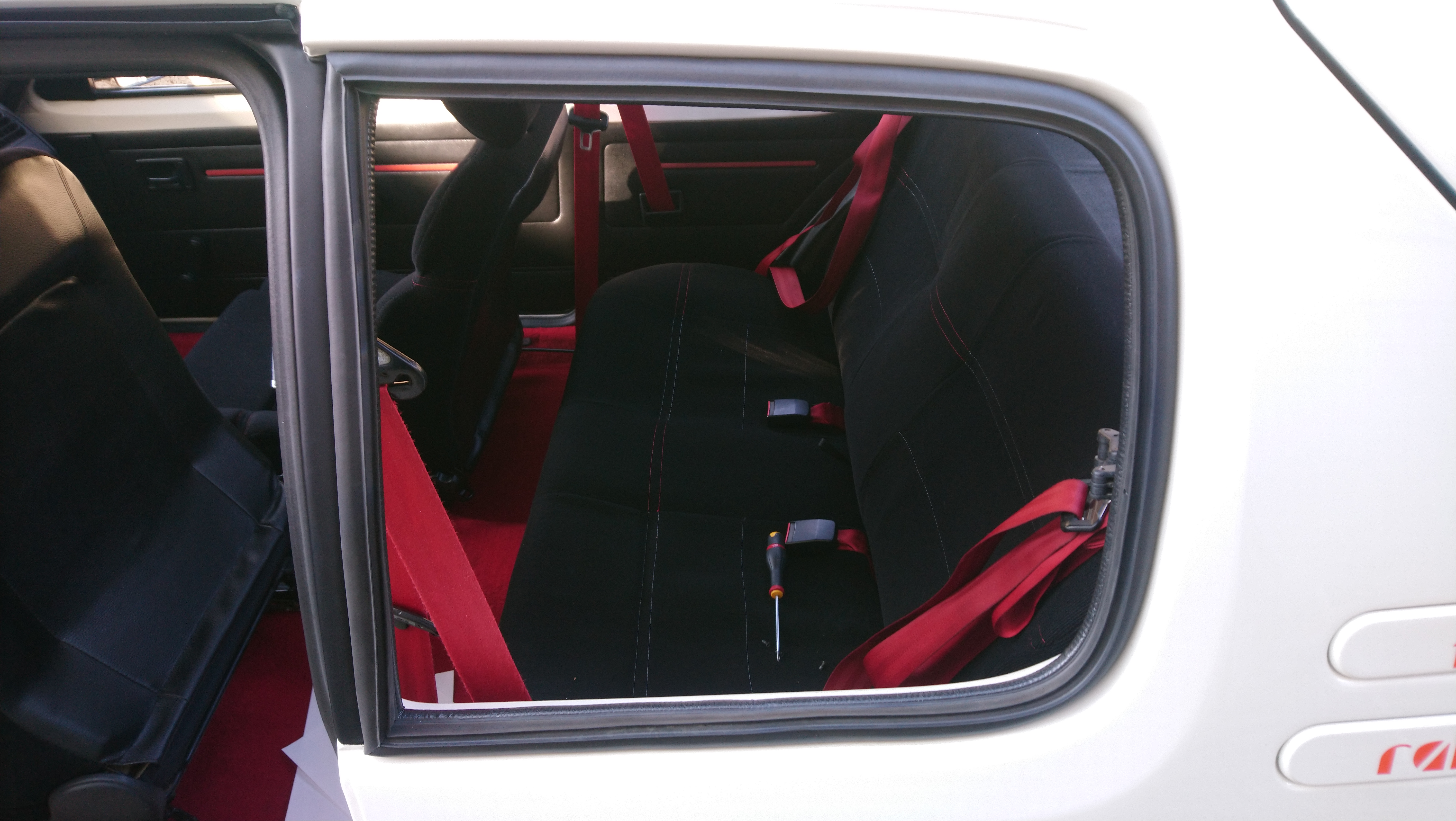

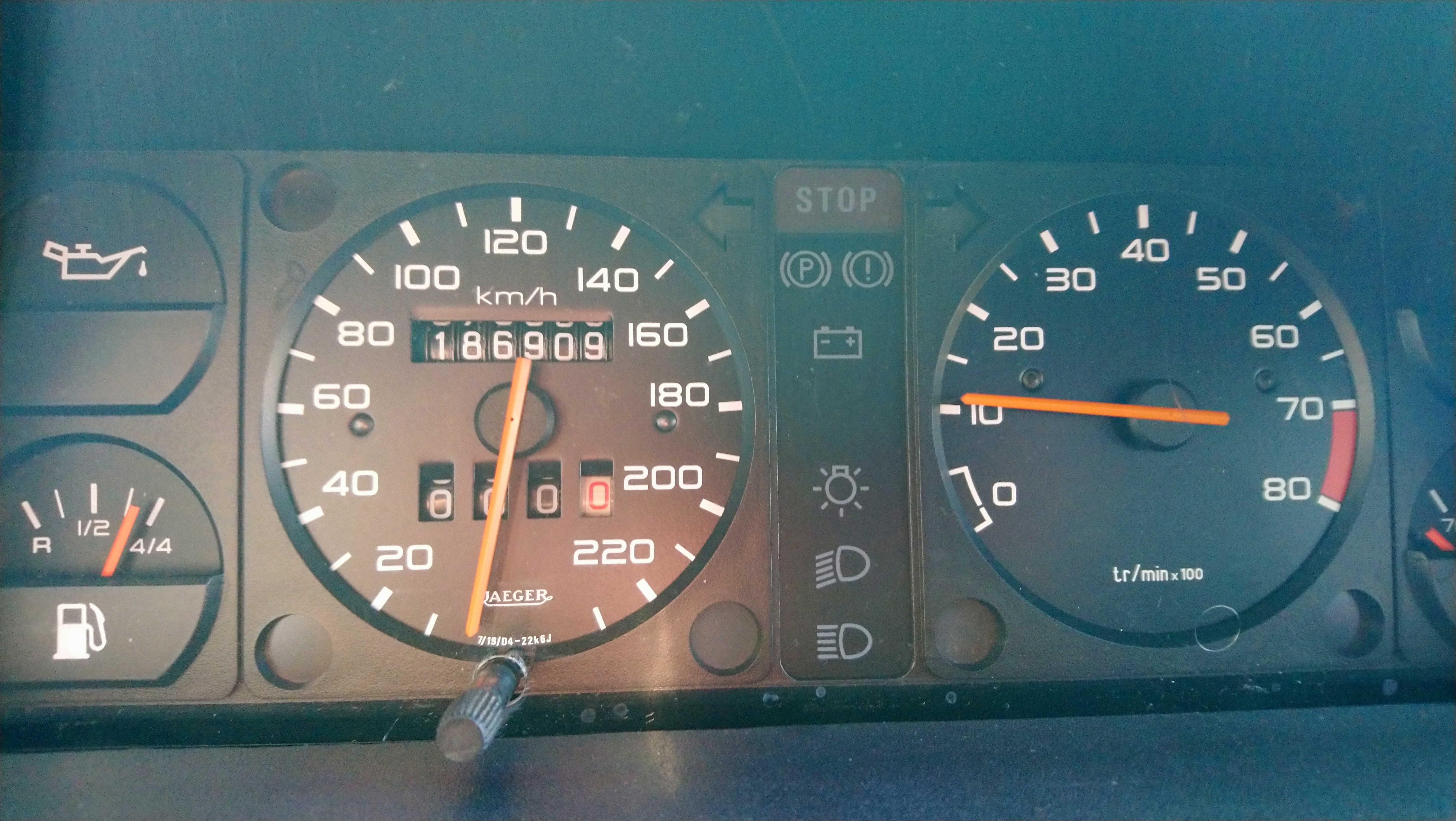

Je profite d'être enfermé comme beaucoup de monde pour continuer les petites choses à remettre au propre

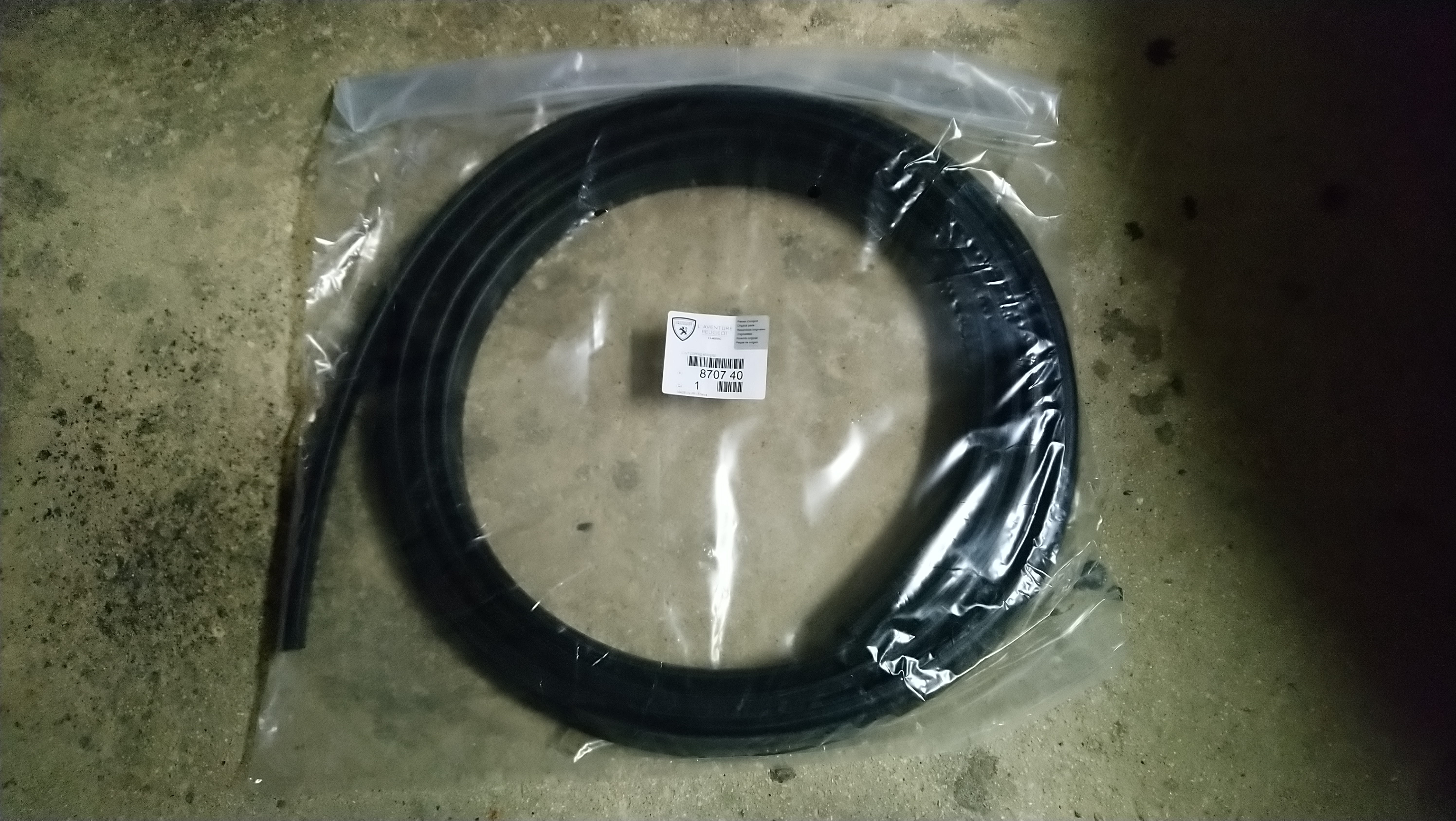

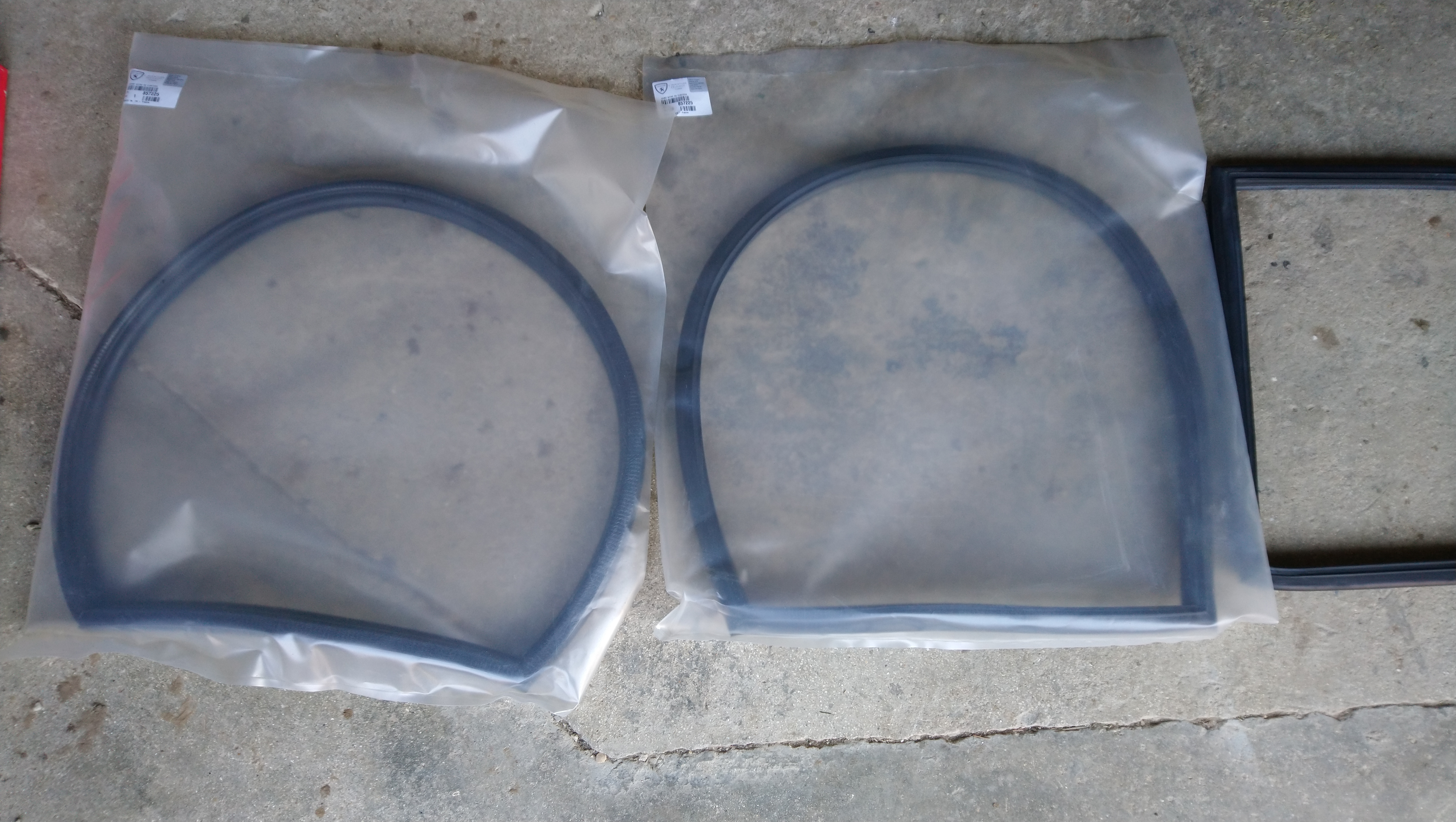

J'avais un joint de custode qui fuyait un peu, j'avais remarqué sa quand elle était passée au lavage, et vu que je n'aime pas changer à l'unité, comande de deux joint neuf

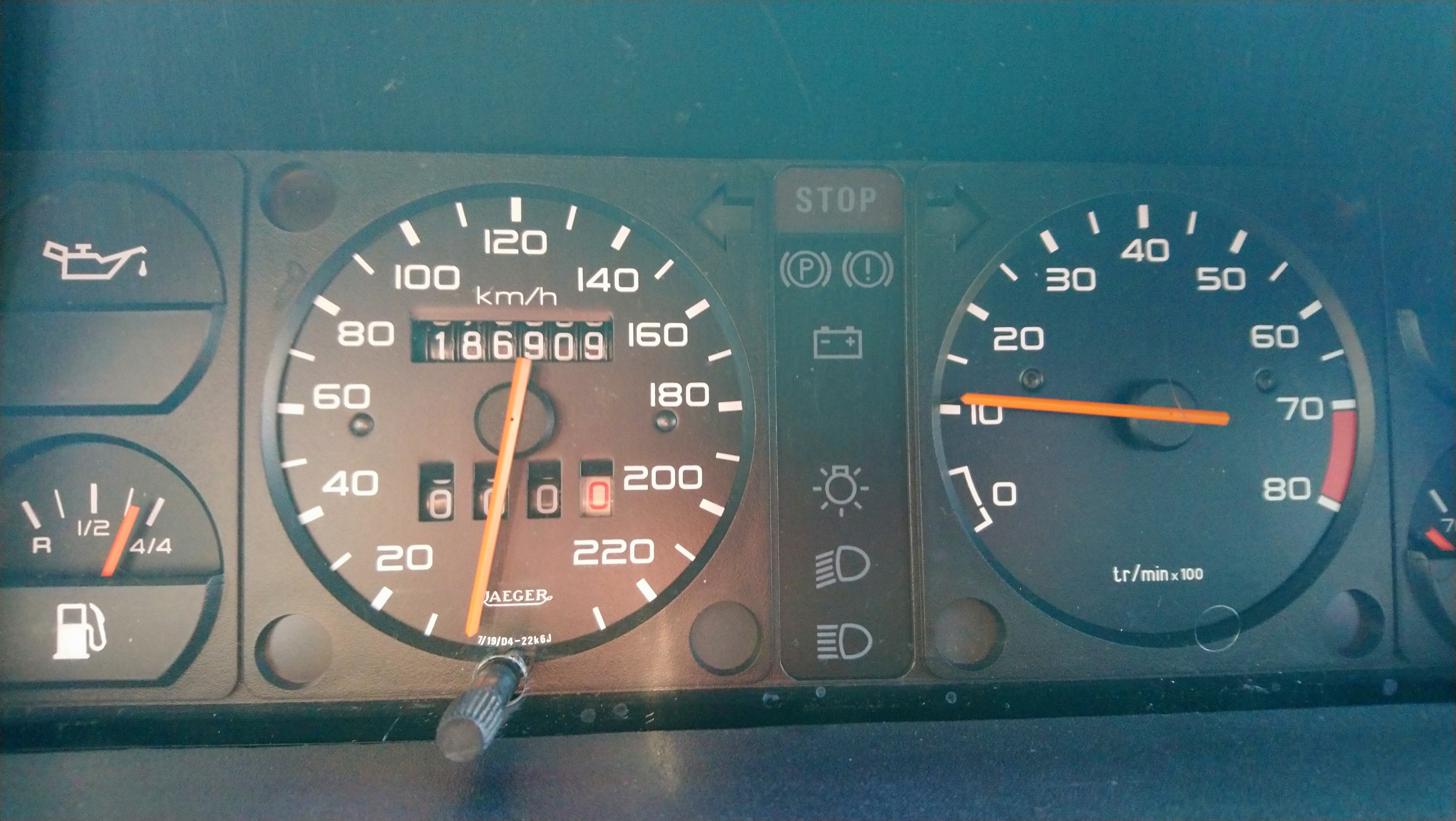

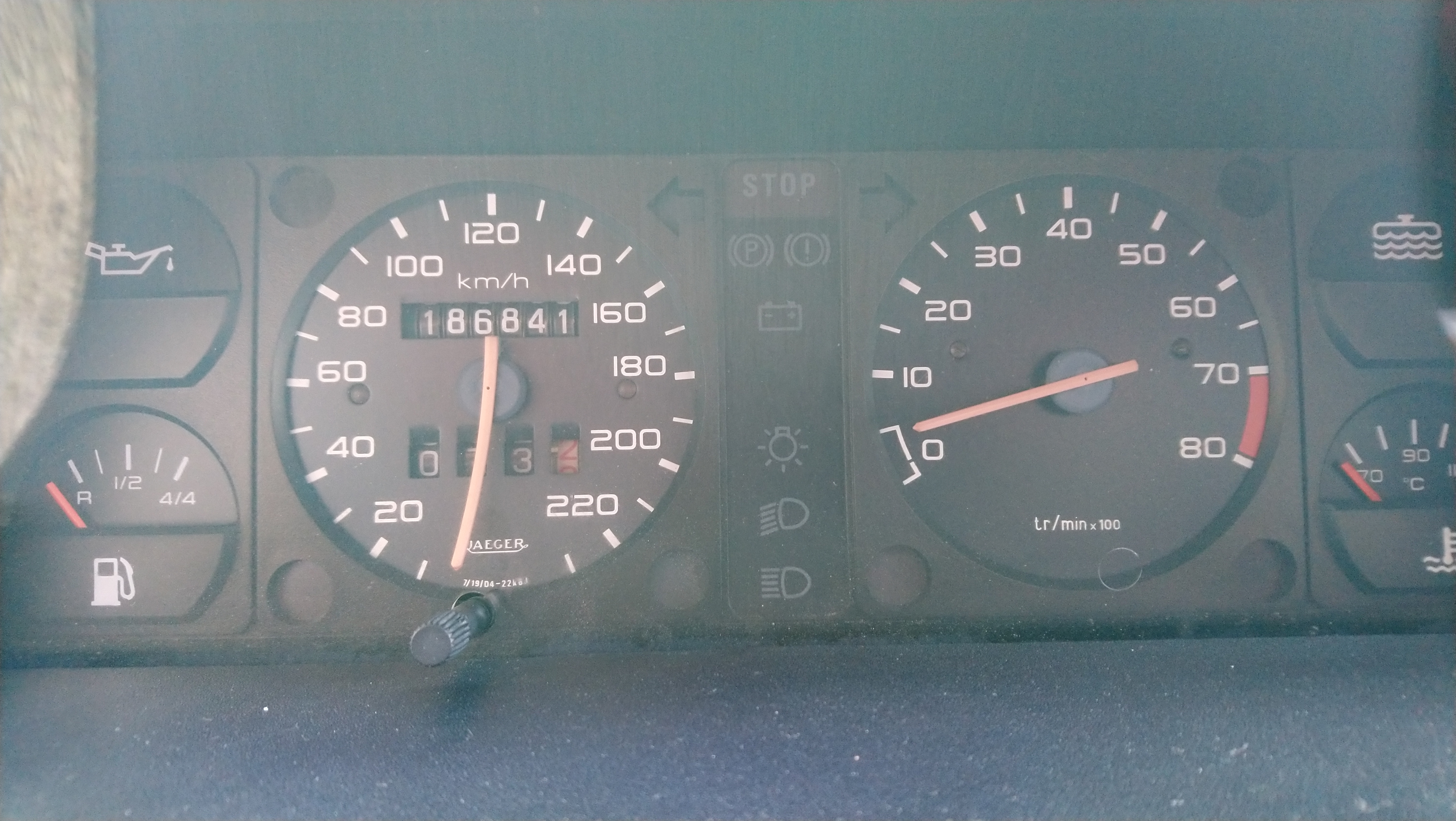

Le compteur avait les aiguilles décolorés et tordue, maladie bien connue, les fonds de compteur commençait à perdre de la couleur aussi, je l'ai remplacé par un en bien meilleur état
Juste la glace un peu rayé, il faudrait que j'arrive à en trouver une propre
Nickel tout ça
Tu les pris où tes joints de custodes ?
Je les ais pris chez Peugeot classiquejean-luc13 a écrit :Nickel tout ça
PolishRomain 206GT a écrit :Juste la glace un peu rayé, il faudrait que j'arrive à en trouver une propre![]()
(Forum 205 TD)
(Forum 205 TD)
- Romu39
- Messages : 297
- Localisation : vers Arbois
- Has thanked : 75 times
- Been thanked : 92 times
Sinon tu as le "OUATOR"da-maye a écrit :PolishRomain 206GT a écrit :Juste la glace un peu rayé, il faudrait que j'arrive à en trouver une propre![]()
C'est normalement fait pour les métaux et alliages mais ça marche aussi sur le palstique
J'ai du belgom alu, sa doit ressembler au ouatorRomu39 a écrit :Sinon tu as le "OUATOR"da-maye a écrit :PolishRomain 206GT a écrit :Juste la glace un peu rayé, il faudrait que j'arrive à en trouver une propre![]()

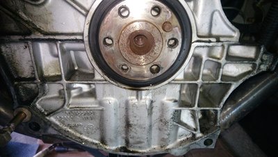

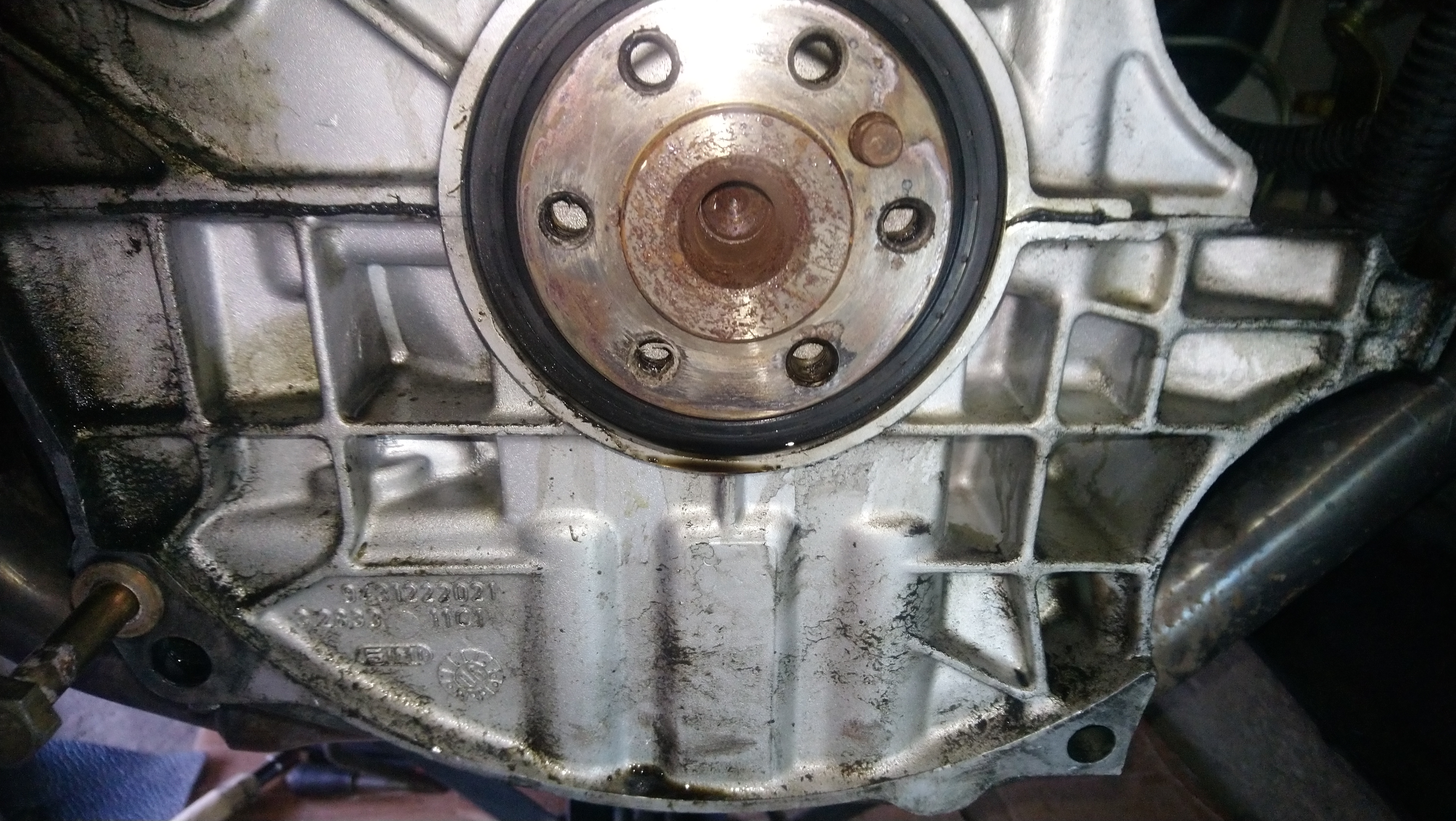

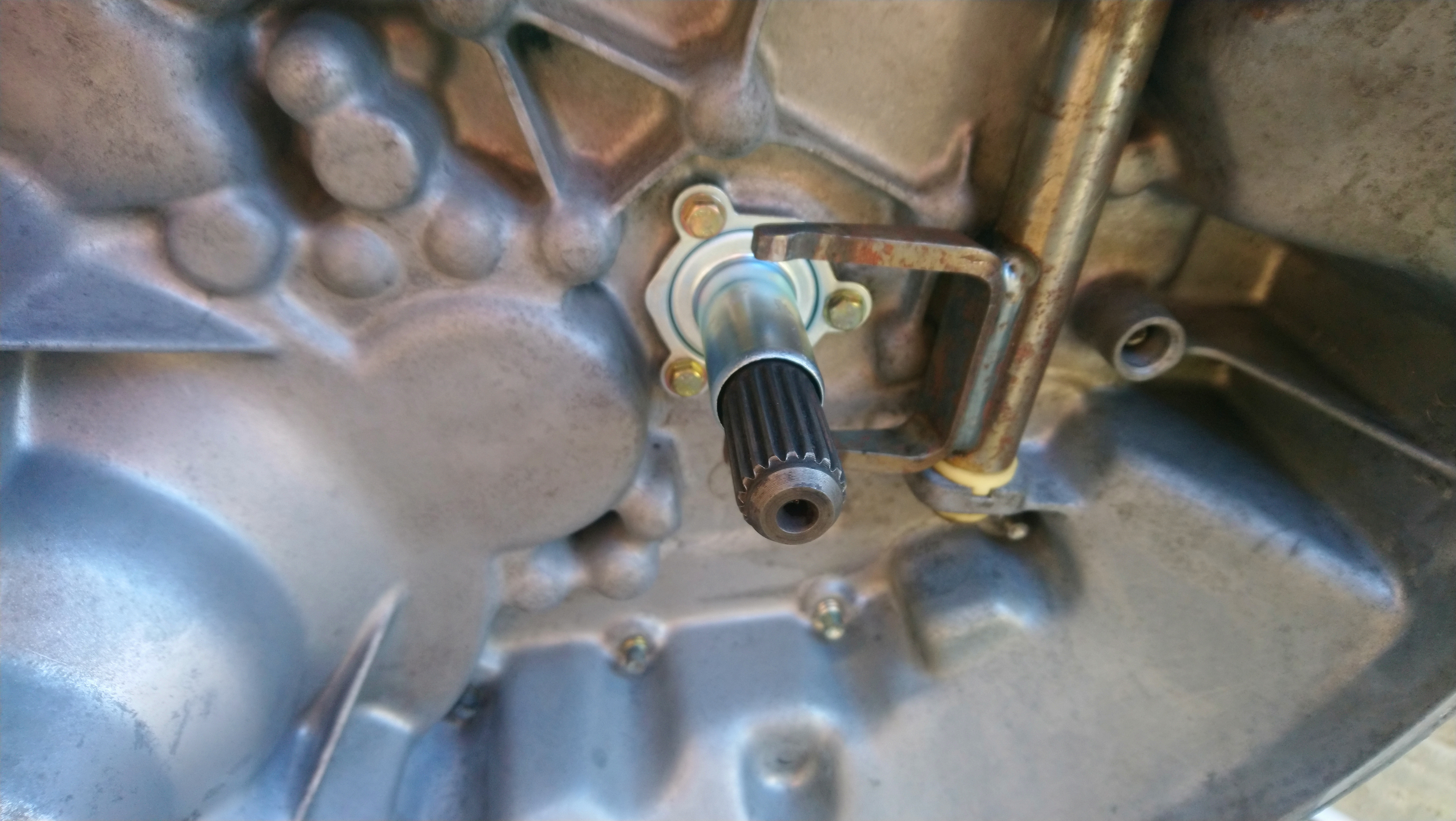

J'avais une petite fuite entre le moteur et la boîte, je soupçonnait le joint spi de vilbrequin d'être fatigué
J'ai bien fait de démonter
Changement du guide de butée aussi car sa fuyait un peu aussi
La c'est la pièce neuve et boîte nettoyé Tout à été soigneusement nettoyé et graissé à la graisse cuivre, le passage des vitesses est bien doux
J'en ai profité pour monter les triangles neufs en TRW
Vidange moteur à la 10w50 total quartz racing
Huile de boîte 75w80
Au moins tu as trouvé ta fuite
Good job
Good job
- Romain 206GT
- Assidu
- Messages : 130
- Enregistré le : 18 août 2019, 10:39
- Localisation : Oise
- Has thanked : 34 times
- Been thanked : 18 times
Mercijean-luc13 a écrit :Au moins tu as trouvé ta fuite
Good job
Je n'ai pas rouler pour l'instant, elle à juste tourné 30min dans le garage et sa n'a pas bouger
