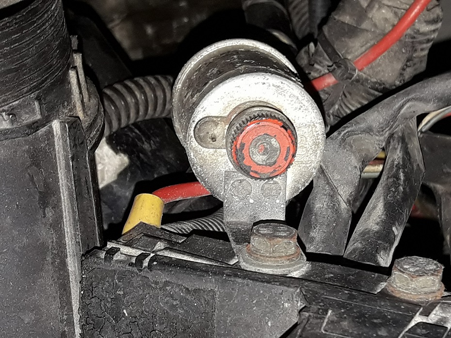

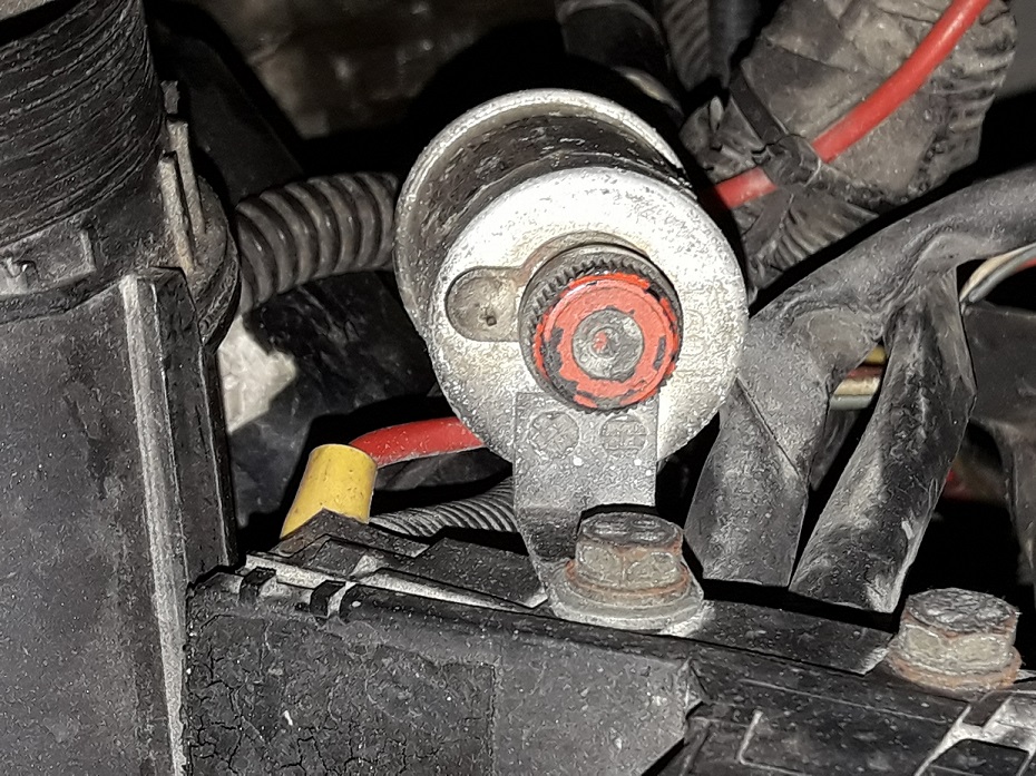

Les commandes du ventilo c'est 3 fils, tu as peut-être tout le monde maintenant ?
Tu as le fil du regulateur d'alternateur ?

Assures toi que la marche forcée du ventilo passe bien par un relais,pas sûr vu le montage folklorique qui a été fait

Pour ce qui est de la marche forcée, il y a effectivement un relais.........et d'époque en plus, comme tout les autres relaisolivF2000 a écrit :Assures toi que la marche forcée du ventilo passe bien par un relais,pas sûr vu le montage folklorique qui a été fait![]()
Le fils qui vont à la sonde des carbus, sont bien de couleur bleu.....?? Si vous avez une photo, pour que je puisse voir, ou passe cette gaine pour aller à la sonde, cela m'aiderait....merci par avance.

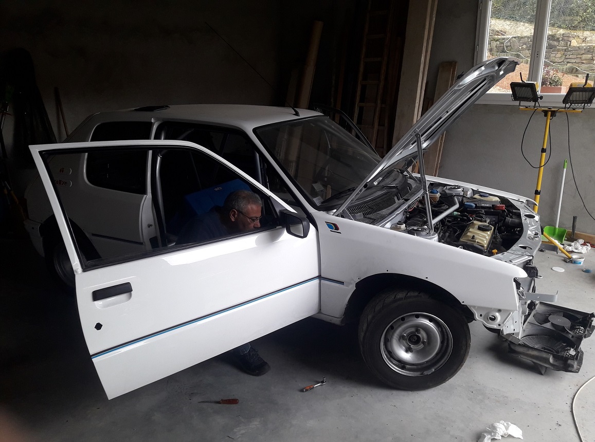

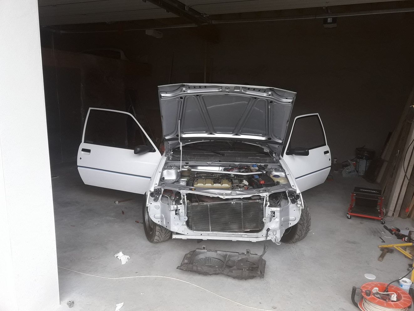

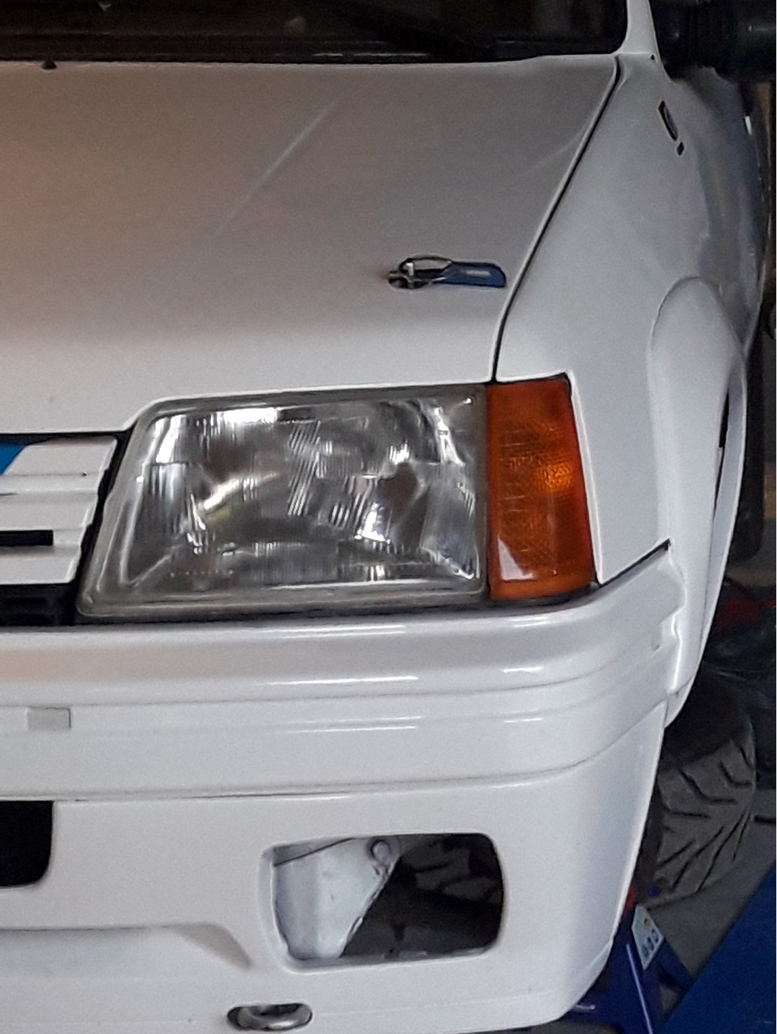

Quelques nouvelles de l'avancement des travaux, sur la groupe N;
Les ailes avant, le pare choc, la calandre ont été démontés....Blacksonnage des ailes, remontage avec mastic colle.....ajustement des portes, du capot.
Remontage du pare-choc, avec des glissières et non des tampons, mise en place de l'entretoise de fixation sur le longeron(absente)
A venir, remontage radiateur, ventilo, ajustement pare-choc, clignos, phares, calandre.....
Petite astuce pour démonter la calandre de sont support noir, sans casser les picots de fixation......je les ai chauffés avec un décapeur thermique, et là, ils viennent tout seul?

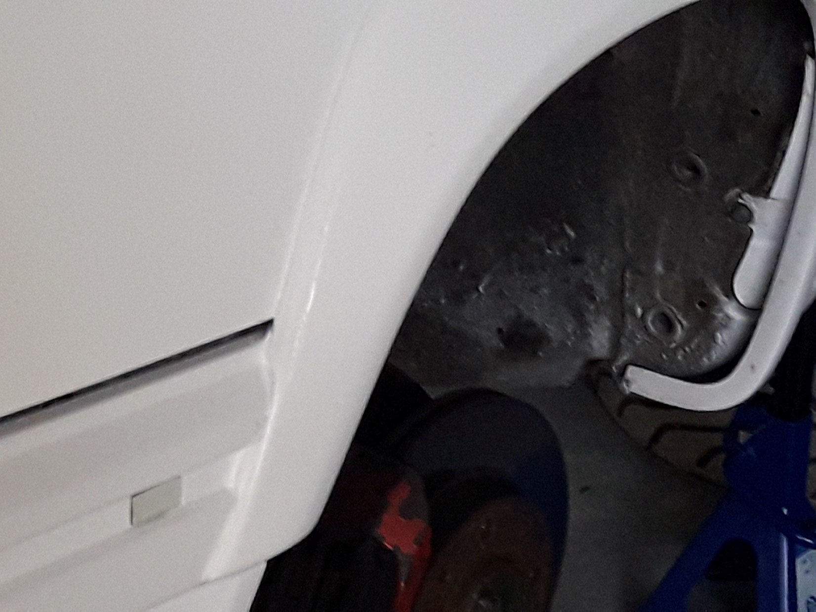

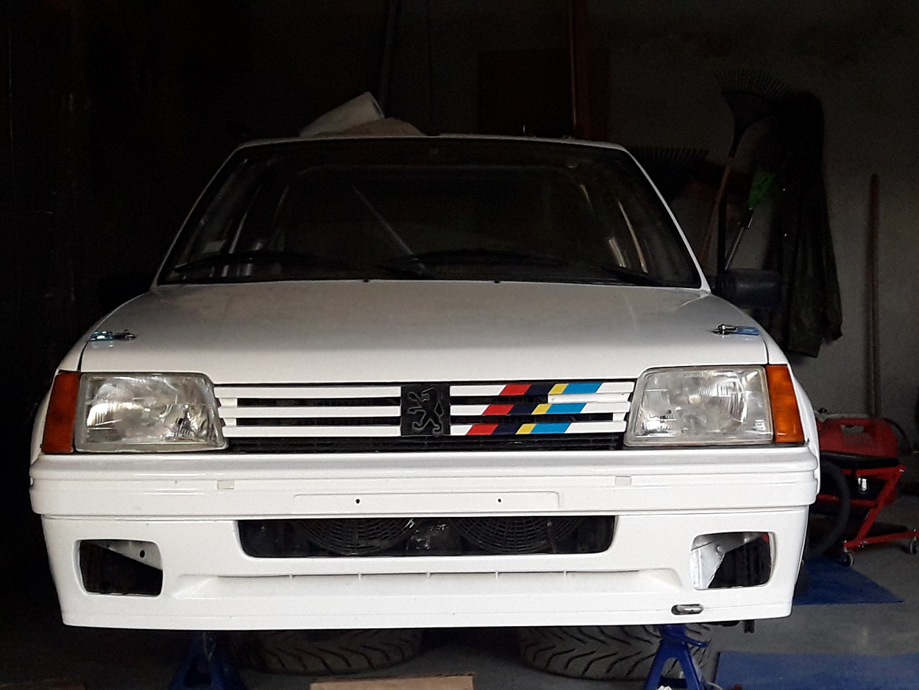

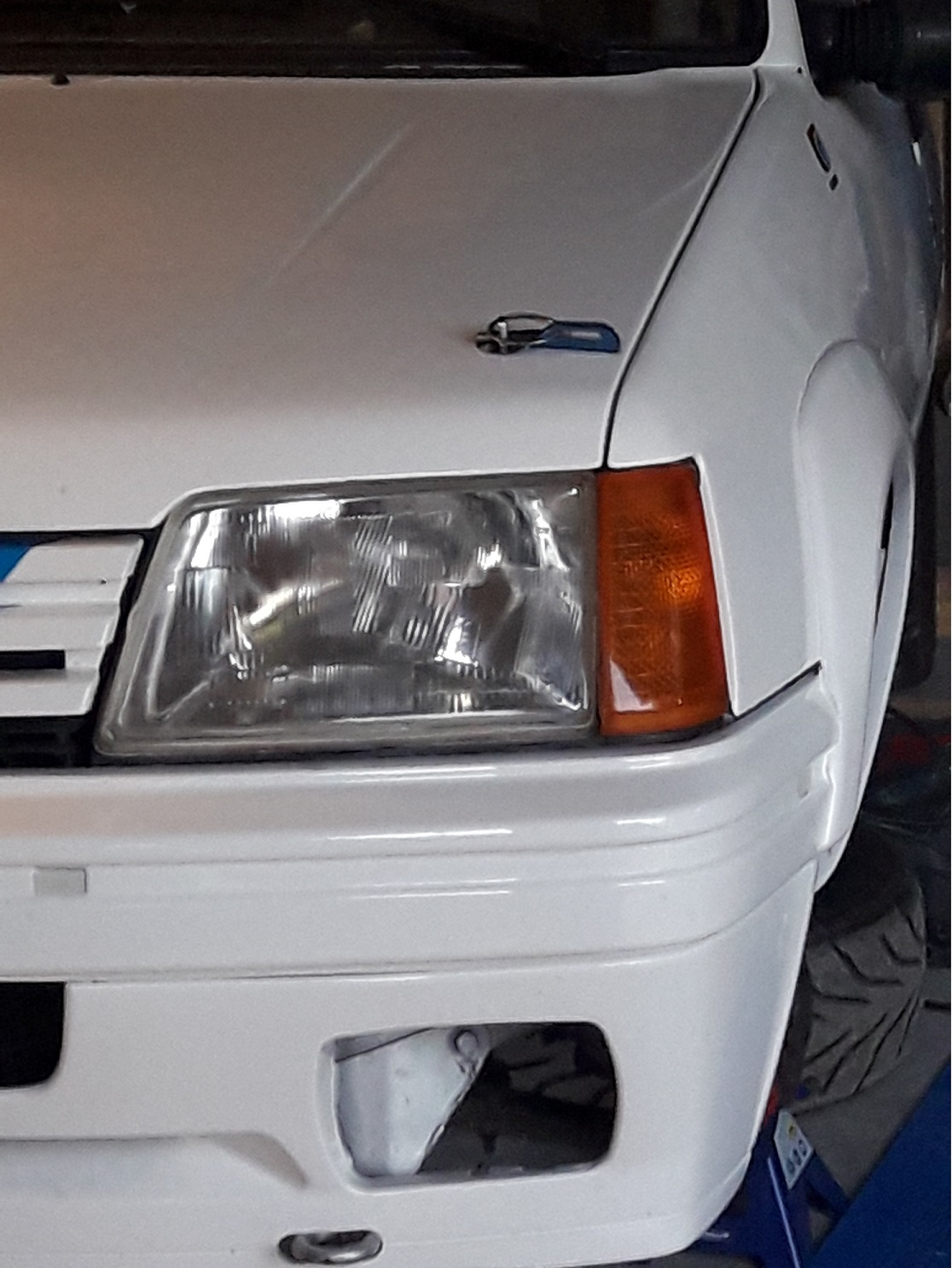

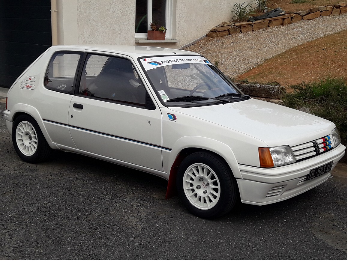

Le temps passe, et je viens vous donner quelques nouvelles de la groupe N, que j'ai décidé sur les conseils de Jean LUC 13, de baptiser Aglaé.....
Ainsi, j'ai dans mon garage: Aglaé et Sidonie
La face avant,calandre, phares et les ailes sont été remontées, les extensions avant ajustées?..........J'ai donc décidé de passer aux extensions arrière, et là, petit problème........l'aile arrière ressemble à du gruyère, il y a même des trous à l'extérieur de l'extension.
Et surprise, confirmée par Jean, le bougnafier qui a remonté l'auto, a tout simplement inversé les arrières avec les avants.....je me retrouve donc avec deux extensions trop courtes.
Ben demain, je vais commander deux arrières, en espérant qu'une fois peinte, elles seront dans le bon ton.
Prochain travaux, tapis de sol, genre ceux de Marco, remontage ceintures origine, et baquets.

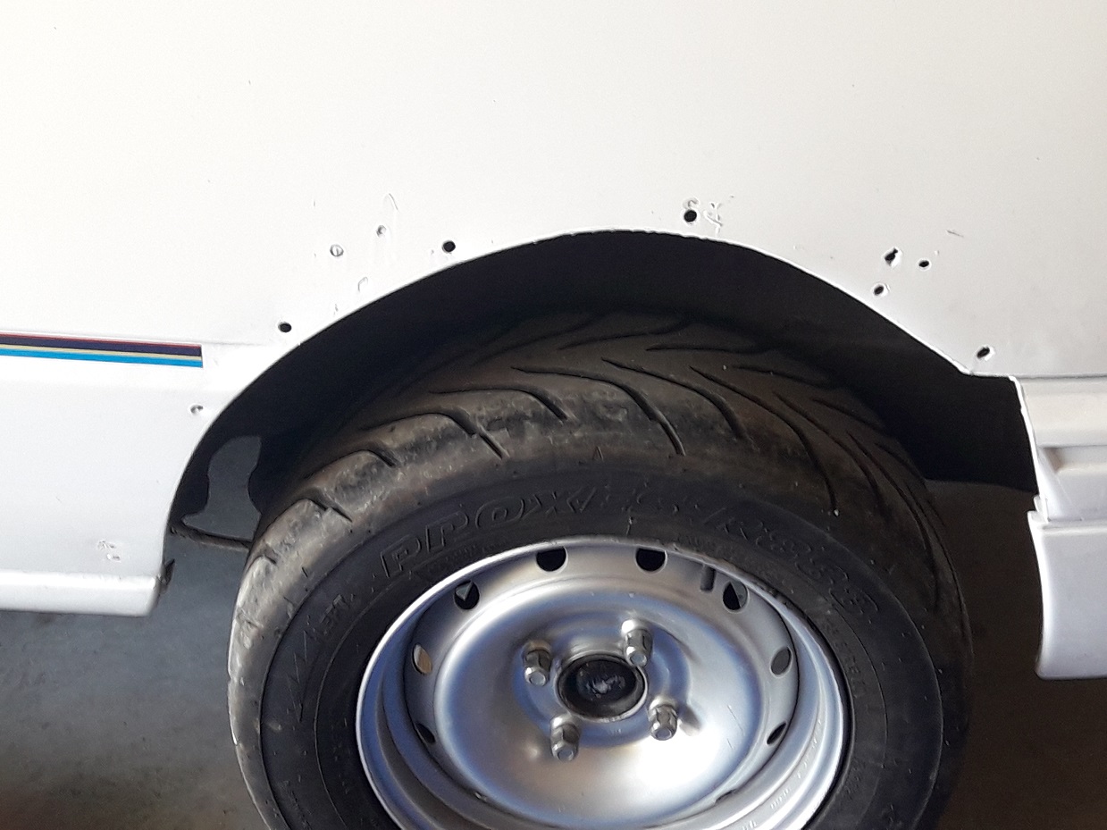

Aglaé
Trop Fort
Ca bosse bien
Pour les trous dans les ailes, pas surprenant pour une GrN ... Une extension, un trou, un rivet et hop, roule !

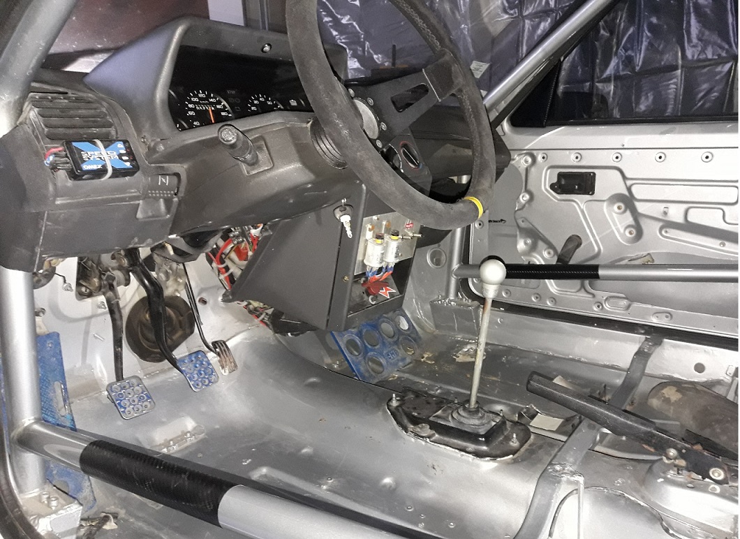

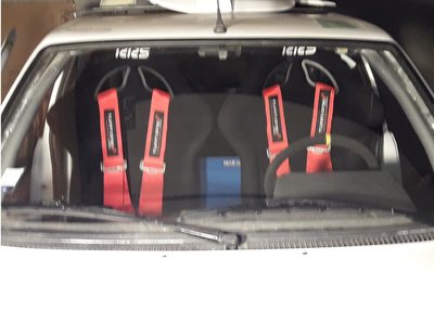

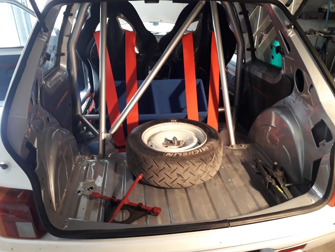

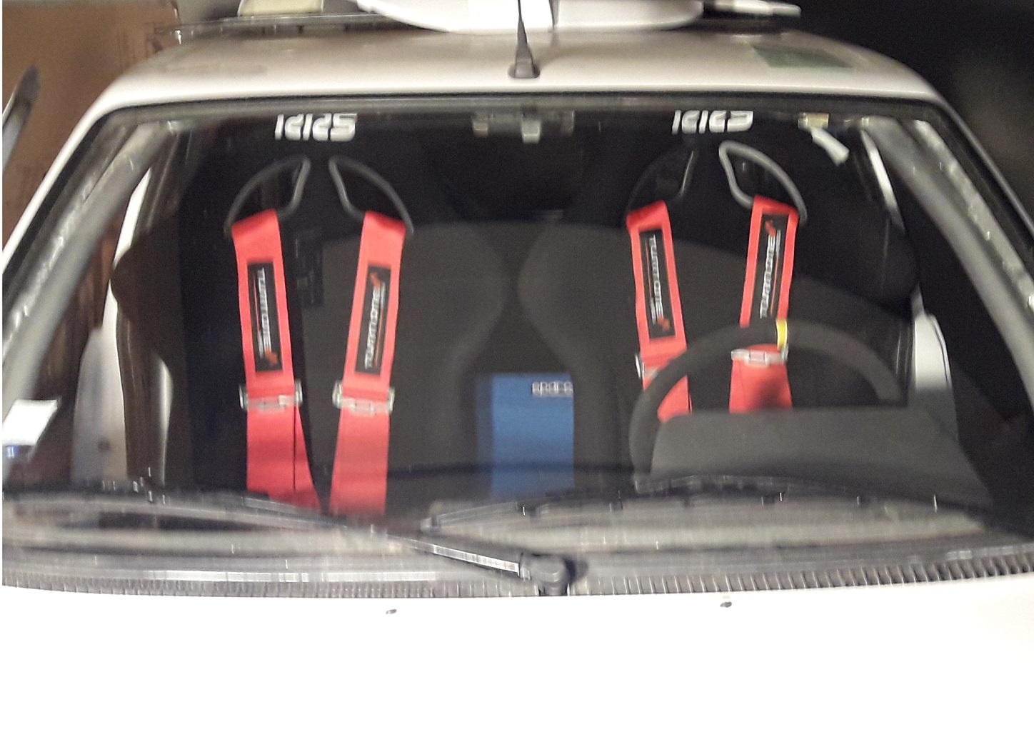

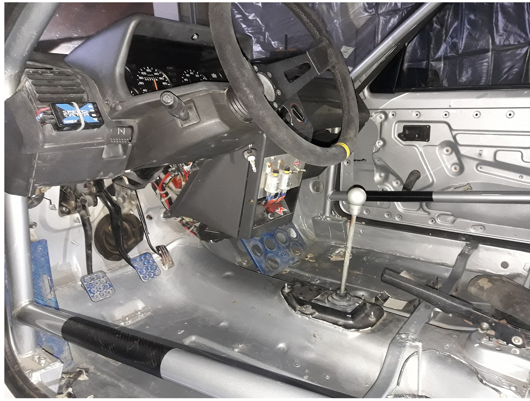

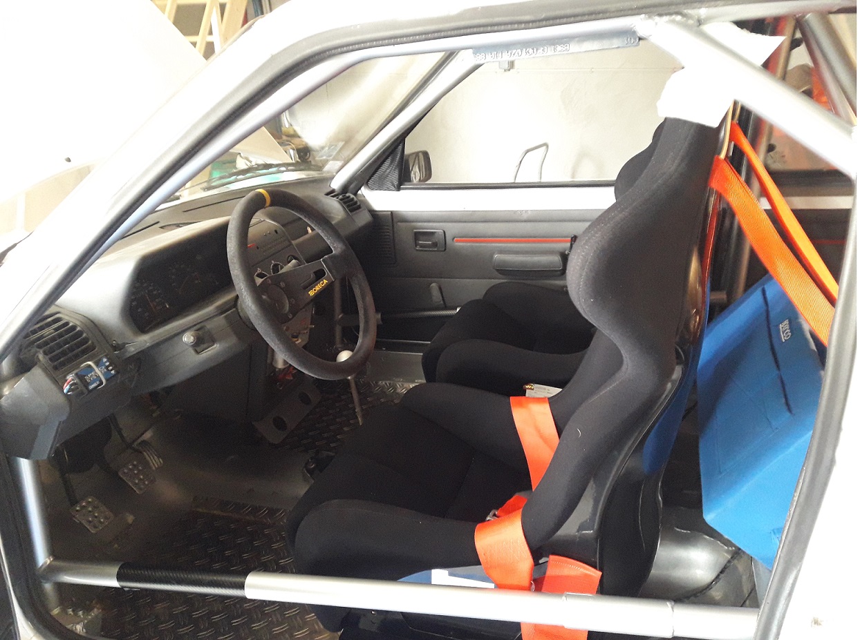

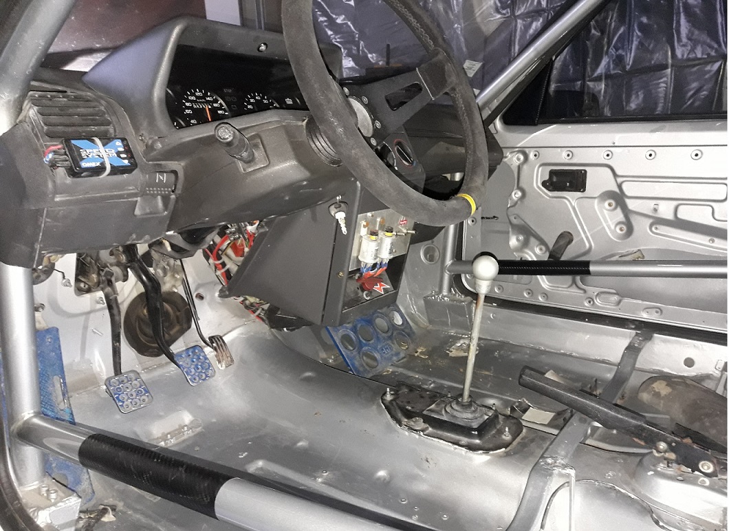

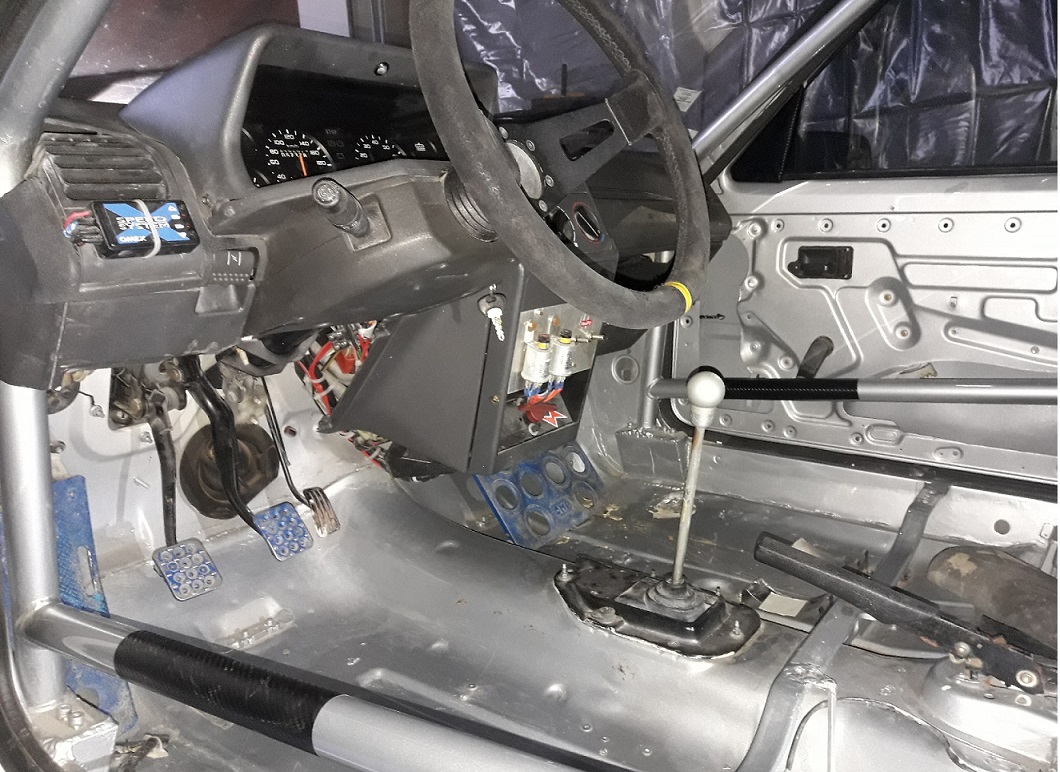

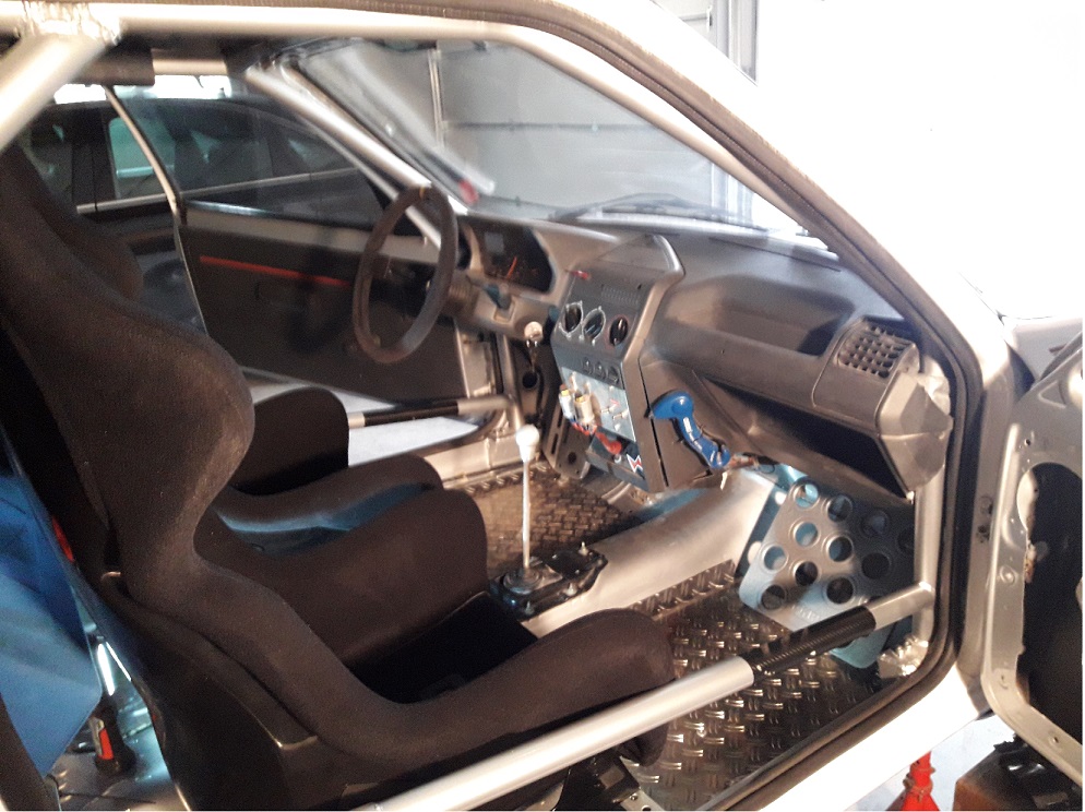

Quelques nouvelles de la restau d'Aglaé.....Aprés les portes, l'avant, je me suis attaqué à l'intérieur
Avant
Après, avec moquette imitation " made by Marco"
Montage baquets de chez RRS, à ma taille
Compartiment arrière
