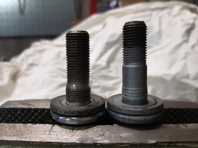

aujourd'hui je me suis enfin penché sur ce "problème" de vis de GTI 1.6 qui ne prends pas sur beaucoup de filet au serrage...
j'ai fait faire des rondelles sur mesures en inox, épaisseur 1mm, au lieu des 3mm des rondelles d'origine.
2mm de moins sur l'épaisseur donnent quand même quelques filet en prise supplémentaires (j'ai pas calculé, mais ça se calcule :mrgreen: )
c'est parti
limer les filets pour libérer la rondelle prisonnière
virer la rondelle 3mm
montage de la nouvelle
on voit bien la différence
voilà remonté ^_^

Bien vu grand :ok: , c'est claire que tu dois gagner quelques tours et du poids en moins... :mrgreen: :jesors:

C'est très malin !!
Mais des têtes de 1.9, ca dépasserait moins non ?

Bien vu Tonio, mais ce ne sont plus des rondelles imperdables. :mrgreen:

jean a écrit :Mais des têtes de 1.9, ca dépasserait moins non ?
oui :ok:
tmrallye à ce montage effectivement ça dépasse moins, c'est juste une question esthétique ^_^
ying-yang a écrit :Bien vu Tonio, mais ce ne sont plus des rondelles imperdables.
j'en ai fait faire 4 de plus, justement :mrgreen:
sinon y'a toujours moyen de l'a rendre imperdable mais bon j'ai déjà passé assez de temps à faire ça :rolleyes:

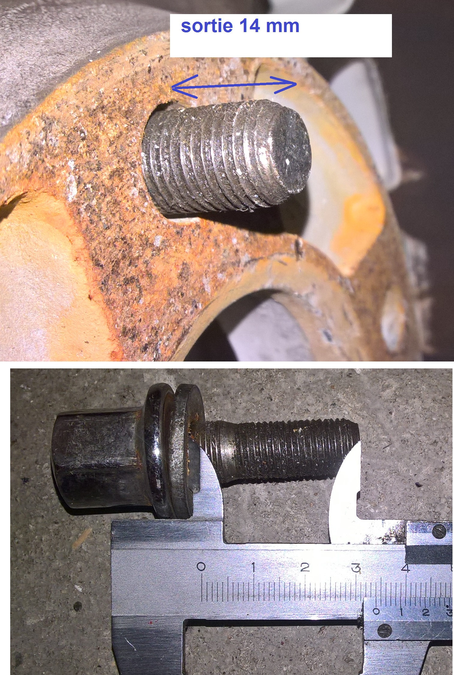

Je vais piquer l'idée de Tonio pour monter mes SL404, because je veux garder de la vis plutot que du goujons et j'ai aussi un problème de longueur... :p j'en profite pour illustrer

La longueur d'implantation doit etre égale à au moins une fois le diamètre (acier dans acier) ,donc là il faut 12 mm...en théorie ;) J'avais eu un soucis de longueur pour des vis portées plates et en farfouillant sur service box,j'avais réussi à trouver des vis plus longues mais je ne sais plus pour quelle auto :unsure: J'essairai de regarder si j'ai encore ca :ok:
Édit j'ai retrouvé ,voir photo, +3mm de long pour ces vis

olivF2000 a écrit :La longueur d'implantation doit etre égale à au moins une fois le diamètre (acier dans acier) ,donc là il faut 12 mm...en théorie
En pratique, je préfèrerai avoir un peu plus de 12mm :blink:
En grattant le service box, j'ai vu que les partners n'avaient pas la même ref que la majorité de la gamme PSA en goujons de roues (5405-67 conique). La ref 16 448 531 - 80 me semble plus longue sur l'image, et portée plate :unsure:
Sinon y'a ça https://www.elargisseurdevoie.com/produ ... id=2403692 :huh:

Salut,
J'ai fais le point sur la visserie de roue:
Donc il y a:
- la vis d'origine 35mm
- la 5405.61 39mm
- la citroen 96070416 43mm
Pour d'autres longueurs ou du neuf à prix Terrien il reste la visserie adaptable conique avec rondelles d'adaptation.
