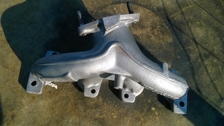

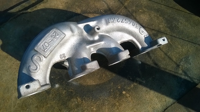

Messages : 10856
Re: Réfection à neuf d'un moteur TU 24
Le voilà en état actuel......
Acheté neuf 100€ en 2008 à un membre : Réf 0341.36 Prix neuf: 216€ ;)

C'est beau quand c'est neuf! :ok:
Il y aussi les traitement au zinc tel que la Shérardisation mais je ne pense pas que ça tienne à cause de la température des gaz d’échappement.
On connait la température max que peu atteindre le collecteur en surface à son point le plus chaud en fonctionnement?
