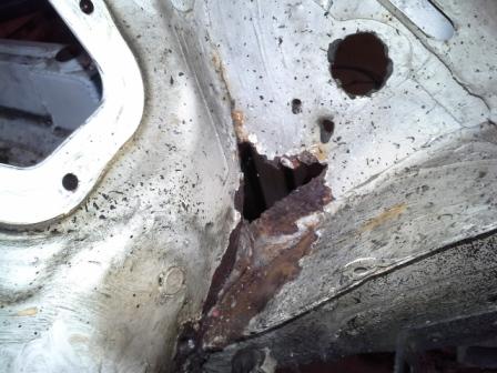

Je pensais avoir plus de corrosion que ça....le plus gros c'est au dessus du longeron avant gauche et pourtant je ne trouve pas de plis. ça pourrit a cet endroit????

Salut, c est sûrement la batterie qui a du couler et l acide ca attaque bien,
La mienne était aussi attaquer à ce niveau. :ok:
Messages : 19512
Been thanked : 111 times
Re: Arrivée de la 205 rallye
Lorsque la batterie génère du sulfate,....ce dernier se nourrit de la peinture et lorsqu'il trouve la tôle,.....s'en donne à coeur joie.......pour grignoter.
D'où l'importance de vérifier et nettoyer souvent (1 fois par an) le support de batterie et sa périphérie. :ok:

et l'acide ça degomme comme ça!!!!!

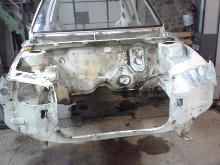

et voila la partie avant à poil
J'ai juste laisser le pare-brise pour la rigidité....peut etre fausse idée???

c'est pas l'acide d'une batterie qui a fait ça je pense mais plutot un bon vieux carton d'époque ..... :blink:
pour le pare brise, aucun soucis, tu peux le retirer, il vaut mieux d'ailleurs, ça cache parfois quelques mauvaises surprises

Moi je pense plutot a de la merde qui s'est mis la et qui est resté quelque année avec l'humidité car un choc a cette endroit c'est bizarre tout de même.

une roue qui tape et qui rentre dans le passage de roue ca donne ça, regarde celle de philou .....

Il se peut aussi comme le faisaient beaucoup de non connaisseurs........
Refaire le niveau du liquide de frein.
Au changement des plaquettes,on repousse les pistons,le liquide dégueule par le bouchon et atterri où?
Vu qu'il y a bien stagné,.........Miam Miam au fil des ans. :(
Ajouter à cela.....l'eau,la neige et le sel de salage. :crying:
Bonne restauration,car là faut repartir tout à blanc...... ;) :ok:

oué enfin le sel et le liquide de frein viennent rarement se mettre sous une moquette..... ;)

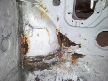

Pourtant je ne trouve pas de plis sur le longeron
Pour info à droite ça commence à le faire...au même endroit.
Donc ce n'est ni l'acide ni le liquide de frein.
Comme j'habite dans la petite montagne altiligeriene (43) et ardechoise (nord 07), je pense plutot au sel + merde....ce qui est bizarre, ailleurs je n'ai pas de corrosion perforante. Un petit peu du superficiel dans le logement du réservoir du coté tuyau de frein.
Le traitement anti corrosion constructeur c'est marron ou rouge vif? j'ai du rouge vif????

Enfin là,c'est venu de l'extérieur vers l'intérieur et pas le contraire....... ;)
Et que ce soit ce que çà voudra qui est généré une pareille corrosion,.....là faut la reprendre sévère,car pas question de boucher à la choucroute ni au jaja.......!!!!
Faut partir d'une donneuse ou d'éléments neufs et remplacer ce qui doit l'être pour réussir une bonne restauration.
C'est très faisable,....faut trouver la motivation et le carrossier qui sache le faire :ok:
