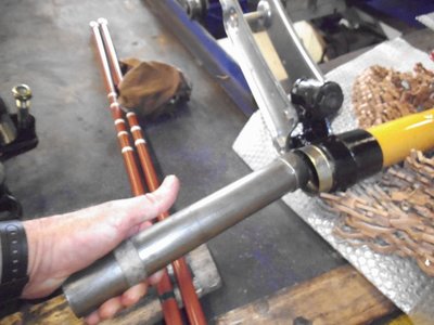

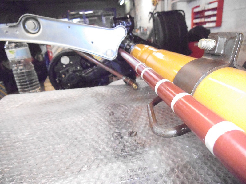

à mon tour de vous présenter mes outils pour mettre en place les fameux roulements de poutre de train ar...
détail de mon faux amortisseur en tube de laiton et manchon soudé

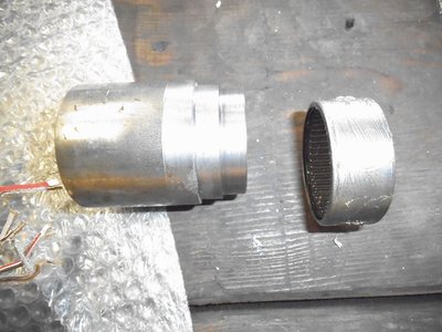

Impossible de sortir la bague extérieure du roulement de bout de poutre, mon outil bricolé façon Aubrey en moins épais, s'est tordu de rire :blink:
(http://www.205rallye.net/forum/viewtopi ... 8&start=32)

Message par jeremy30 »
Si tu as de quoi souder ( tig ou mig)Enlève tout les rouleaux, dégraisse bien, et fait un cordon de soudure à l’intérieur de la bague. En refroidissant elle devrait se rétracter. Tu peux même souder une grosse rondelle dedans et taper par l’autre côté. Par contre faut y aller molo sur la soudure, c’est fin.
