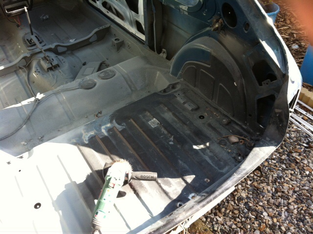

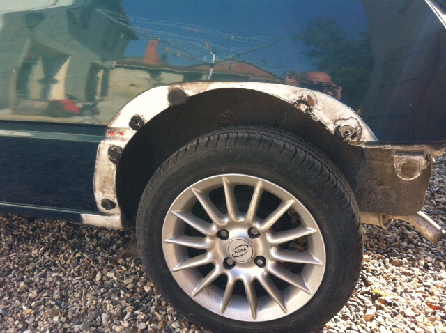

Bon allez une petite photo de la rallye...tout l interieur a été sorti pour remise en forme du plancher, elle a pas trop aimée les coups de cric :( . J ai mis a nue la tôle de coffre et a part des petites bosses pratiquemment pas un pet de rouille :) côté extérieur j ai enlevé les extensions , l arrière gauche a cassée en 2, et la peinture faite a l arrache laisse réapparaître le blanc d origine et en dessous tout est sain. Je me suis servi d une brosse montee sur disqueuse, c est hallucinant la vitesse a laquelle le blackson a sauté!!

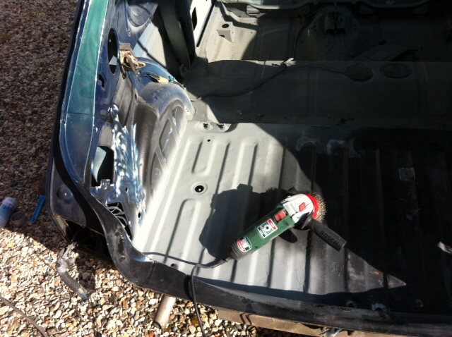

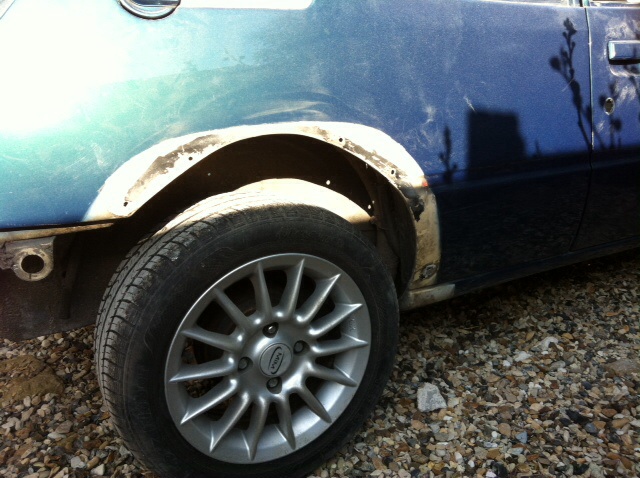

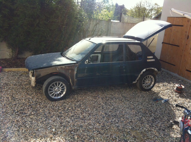

Suite des photos de la petite avancée...

Tu as juste passé ton dessous de coffre a la brosse ?
Sur quelle partie tu as ôté l'anti-gravillon d'origine ?
Tu mets quoi sur ta tôle nue?
Moi j'aurai commencé par le support moteur !!!!! Parce que si tu as un souci, tu auras avancé tout le reste pour rien .... ;)
Mais ce n'est que mon avis et je parts du principe qu'il peut toujours y avoir une grosse mer..e.... :ok:

salut Samuel,
je suis entièrement daccord avec teelck,
tu devrait vire tout le blackson autour de tes deux longerons avant, ensuite vois pour le reste ;)

Pour le support j ai déjà nettoyé tout le tour et il n y a pas de corrosion ailleurs "_" . Pour le coffre tout l interieur avait été blacksonne, le fond et les cotes <_< . J ai passe tout un après-midi avec la disqueuse a genou dans ce foutu coffre et avec mon 1.90m c est pas evident :lol: . Je pense sortir le moteur le mois prochain si mon temps libre me le permet...
