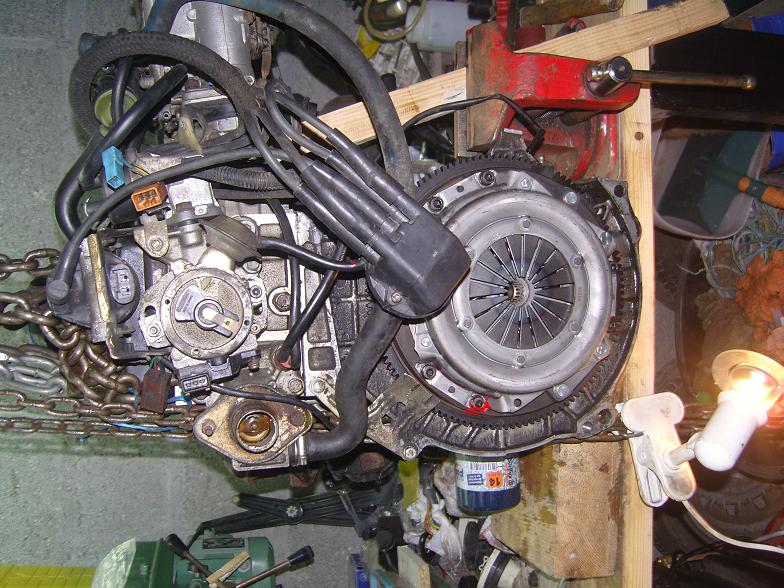

Je n'avance malheureusement pas très vite ces derniers jours, juste remonté la portière passager.
Pour les jours qui arrives, je resort moteur-boîte, maintent que je suis sur qu'il tourne pour changer la distri, pompe à eau et l'embreyage, comme ça, je ne devrais pas avoir de problèmes!

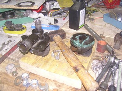

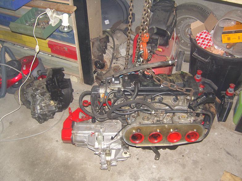

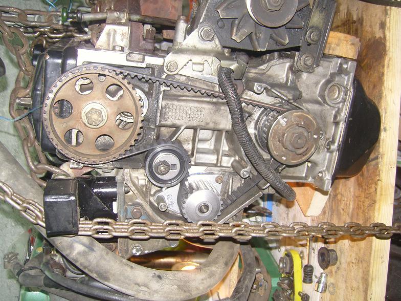

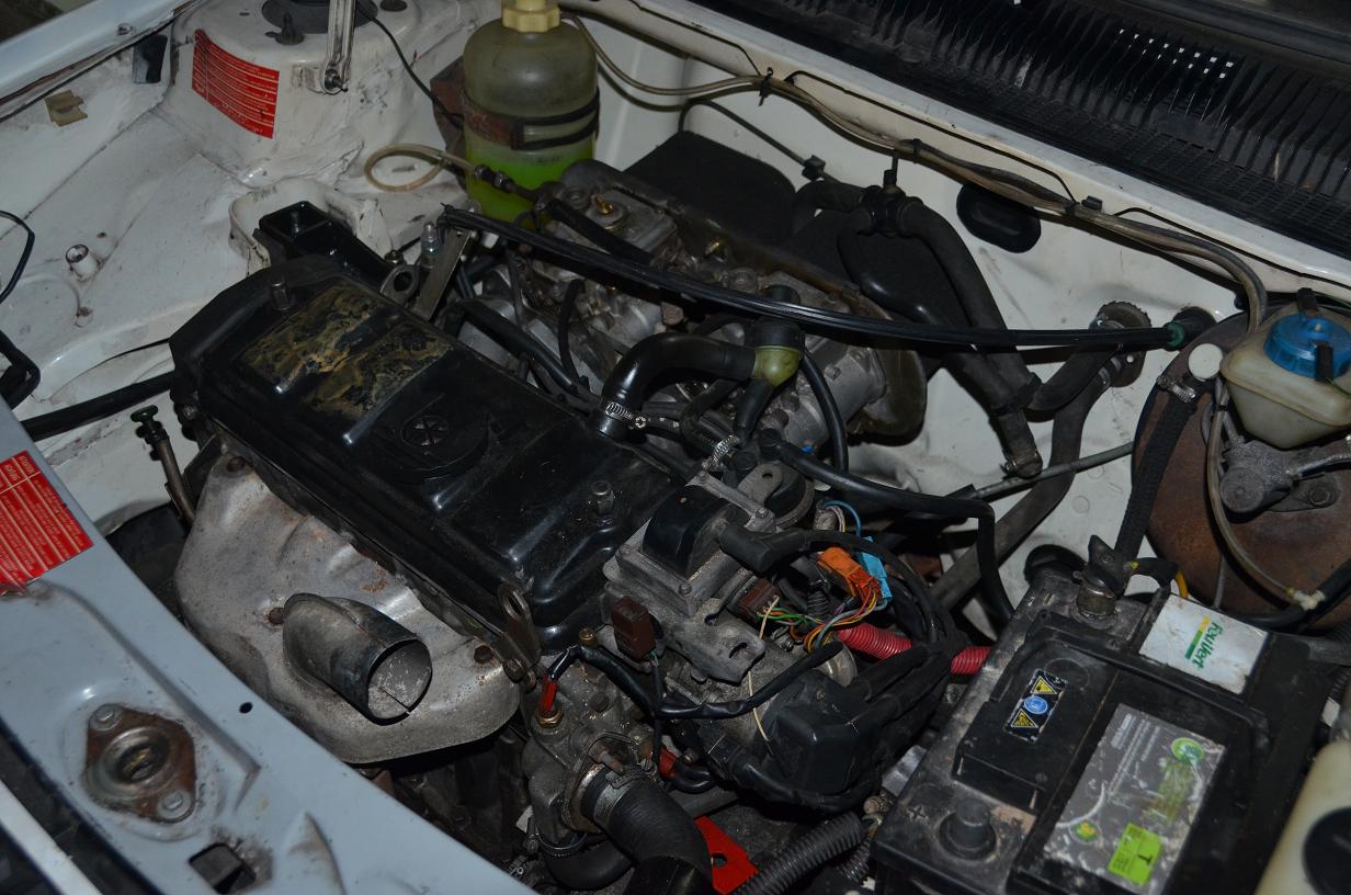

Bon voilà, chose promise, chose faite. Je me suis faché cette semaine et ressorti le moteur mais, pour le plaisir, je l'ai quand même démarré avant, histoire de se motiver un peu!!!
Avant démontage, il faut trouver la fuite de refroidissement située sous les carbu.
Problème trouvé, le joint entre le boitier de pompe à eau et la pièce plastique de départ des durites. Mais quelle galère pour voir claire la derrière surtout que la fuite non visible moteur à l'arrêt. Pour la voir, j'ai sorti le cardant, démonté le support moteur donc là j'y avais accès mais pour démarrer, j'ai fait une patte de fixation entre le bloc moteur et le berceau. Donc c'est bien ce joint qui est HS.
Donc démontage complet, le p’tit couple moteur-boite sorti. Le dessus, changement de la distri et la pompe à eau et embrayage histoire de repartir à neuf, changer de boite qui a eu le droit à un rafraichissement (origine d'XS) (celle que j'ai eu avec le moteur est une boite de junior qui fuit).
Pour la partie du départ des durites, là, pas de bol, au démontage, elle n'a pas aimée, cassée. Mais à tout problème, il y a une solution!! Direction le moteur d'XS pour pièces et coup de bol, il est identique.
A ce jour reste à remettre un joint neuf sur la pièce plastique de départ des durites, la poser et le plus drôle, tout remonter de la caisse!

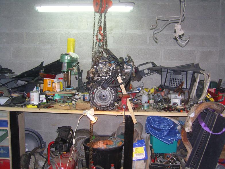

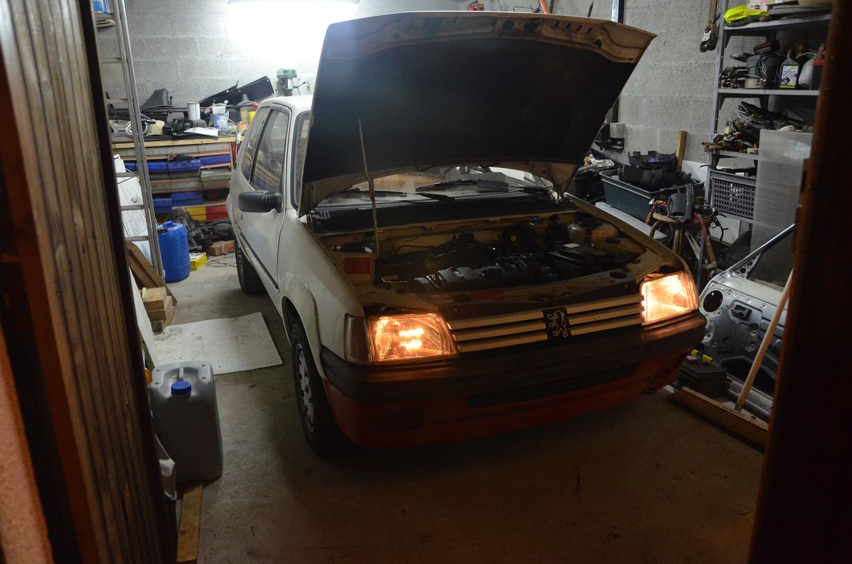

Si ce n'était que l'établi, mais c'est le garage complet!!
Sinon, ce soir le moteur est retourné à son emplacement!!
Hâte de povoir tourner la clef!!

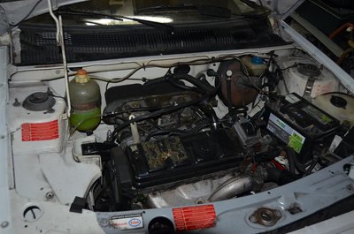

Oh mon Dieu !!!!!
Mais c'est un bouchon d'huile de Renault qu'il y a sur le couvre-culasse de ton moteur !!!!!
Ah, ça c'est pas bien du tout, mais alors pas bien du tout du tout !
Et ton moteur va faire BOOM quand tu tourneras la clé, car avec Renault, toujours un bruit nouveau ! *

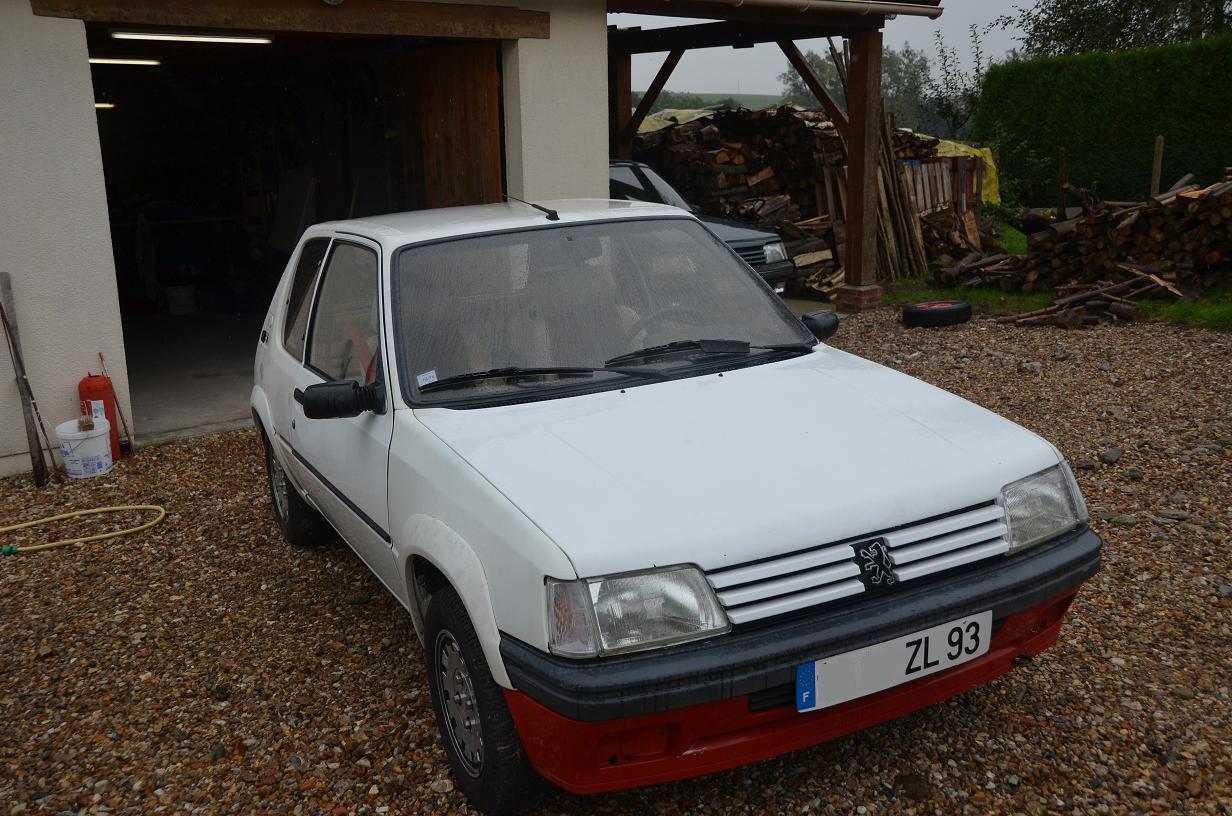

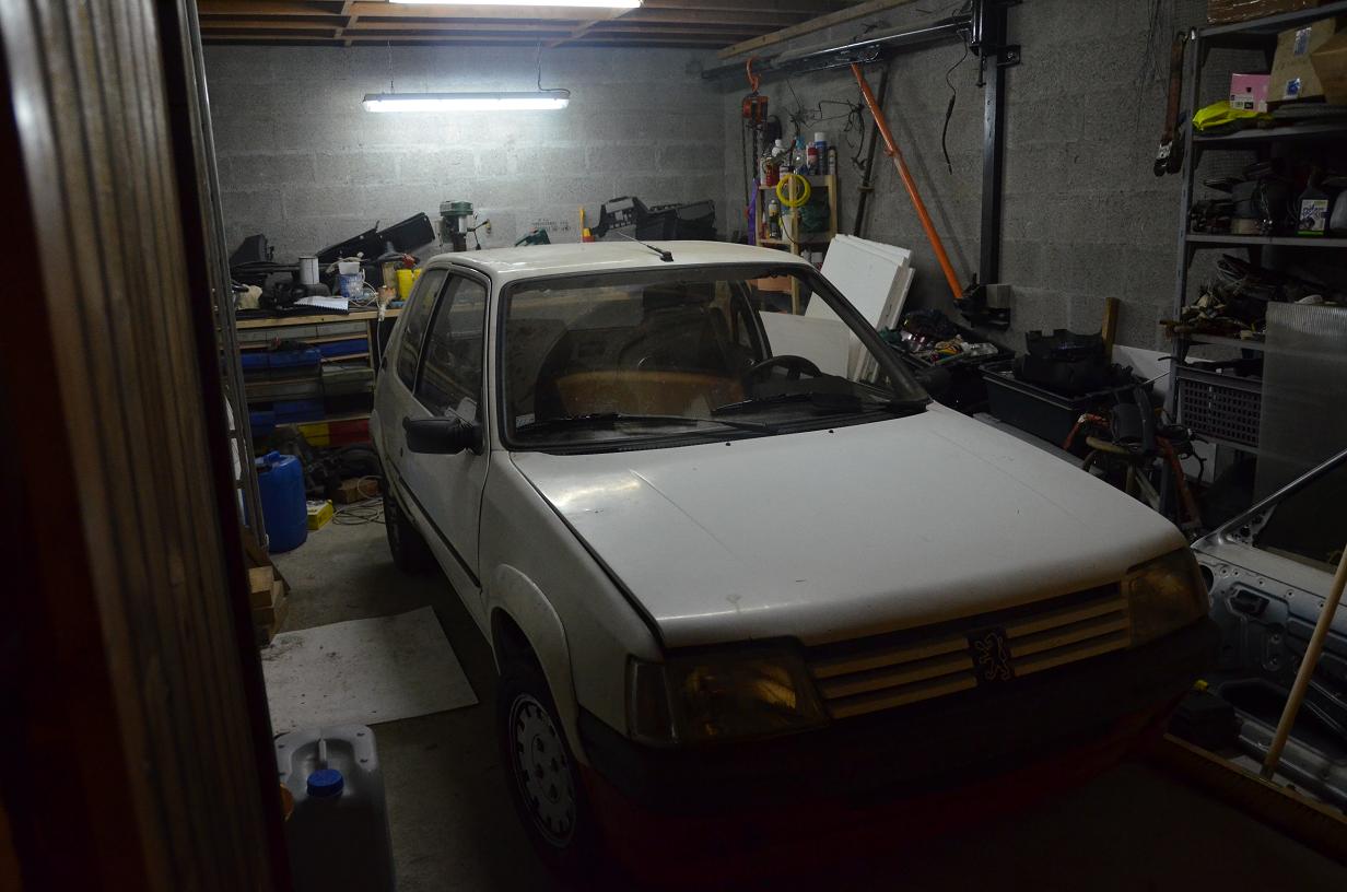

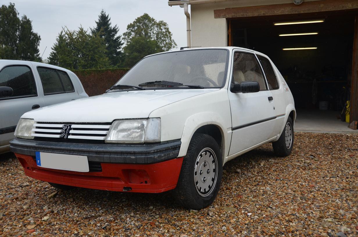

Voilà quelques nouvelles qui ne sont pas des moindre, je vous ai fait des cachotteries mais je ne voulais pas que le bof soit au courant pour lui proposer une petite promenade surprise!!
Pas de bla-bla!!! voici les photos de titine!
Les dernières mises au points de mardi soir
- Julo
- Habitué
- Messages : 124
- Enregistré le : 12 févr. 2013, 18:45
- Localisation : 76
- Has thanked : 1 time
- Been thanked : 1 time
Re: Une p'tite nouvelle!

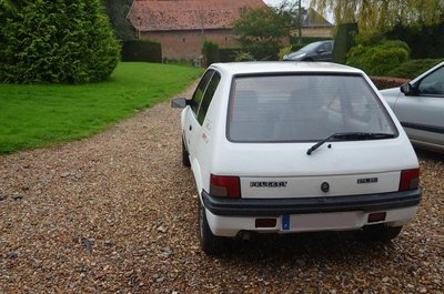

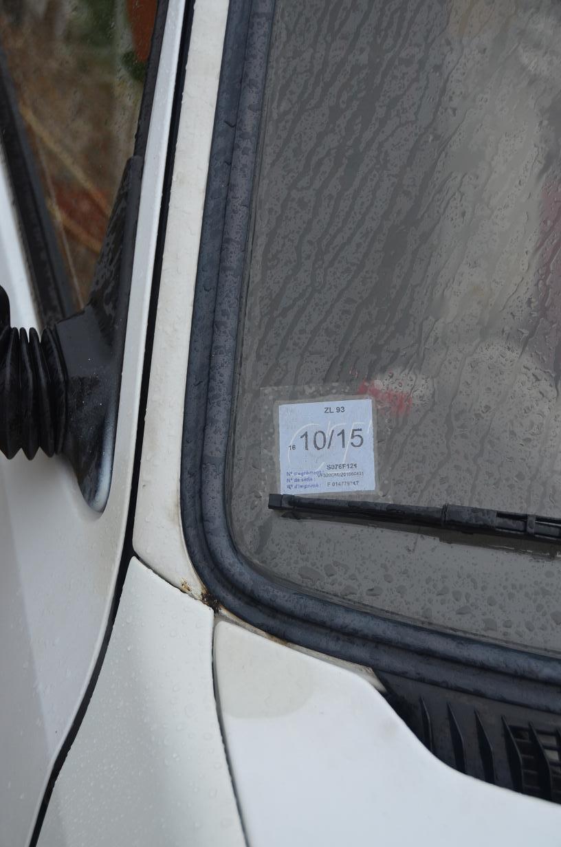

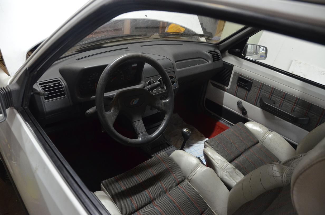

Et mercredi matin pour le départ au CT,
Et voila, 6 mois plus tard, titine peut prendre la route, reste la carte grise à faire et qlqes bricoles sinon elle roule bien!!
Avec le bof, on a rouler un peu cette aprèm!!! Que ça fait plaisir!!
