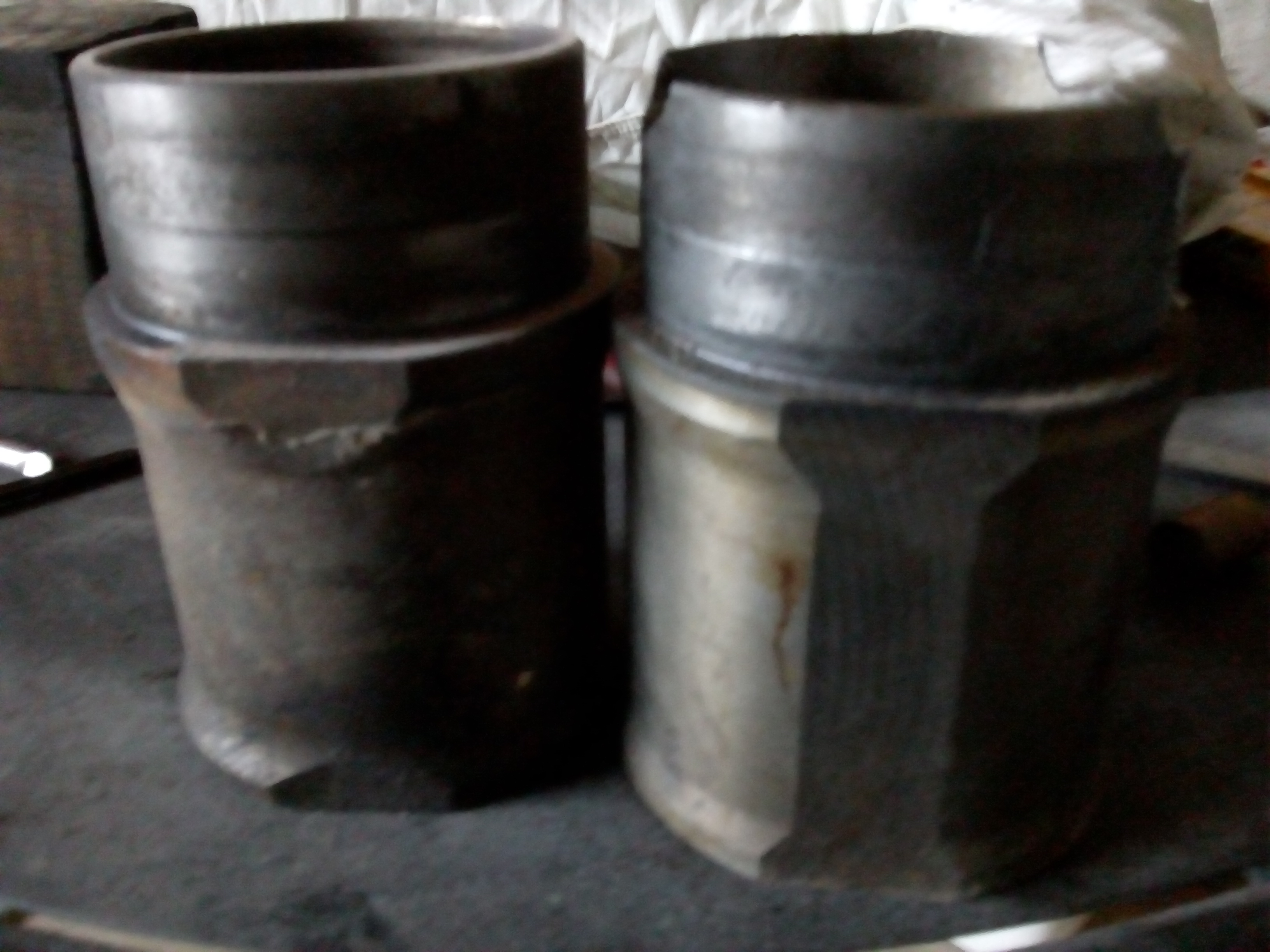

Re: Pièces communes TU24
Message par Bebert43 »
Chemise TU24 different de TU1....
par contre on peut emprunter ceux de TU1 et les réaléser à 75.00
Messages : 19579
Has thanked : 1612 times
Been thanked : 1155 times
Bebert43 a écrit :Chemise TU24 different de TU1....
Et elle n'est pas trop faible après ?

Bebert43
Messages : 435
Has thanked : 45 times
Been thanked : 37 times
Ti guiom a écrit :
Vu que c'est le même bloc, on doit pas être très loin au niveau du diamètre extérieur entre TU1 et Tu24. :unsure:
Je pense que c'est le meme diamètre extérieur....
Messages : 19579
Alors pour TU1 elles doivent être d'une épaisseur redoutable ! :blink:
Bebert43
Messages : 435
jean a écrit :Alors pour TU1 elles doivent être d'une épaisseur redoutable ! :blink:
Bon ben tu as raison...sauf si j'ai une chemise TU24 de ouf (HS)
regarde la photo
en haut et en bas diamètre identique
au milieu TU24 86mm TU1 82mm (pas précis car mon pied à coulisse n'a pas des grand becs)
Hauteur de chemise total Tu24 fait plus court 120,4mm au lieu de 122,4
Donc pas normal que ça soit la meme reference
Messages : 7226
Has thanked : 100 times
Been thanked : 312 times
Bebert43 a écrit :au milieu TU24 86mm TU1 82mm (pas précis car mon pied à coulisse n'a pas des grand becs)
Donc les chemises de TU1 rectifiées feront des chemises neuves pour TU 24 :ok:
