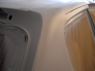

Ponçage a la cale puis apprét classique:

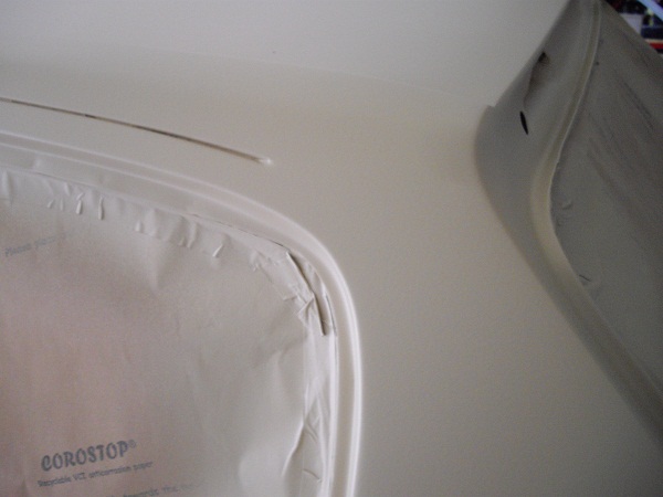

Après le ponçage a l'eau au 800, on décache:

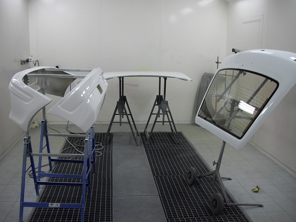

Direction la cabine:

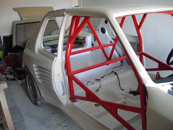

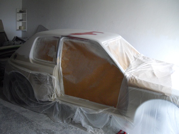

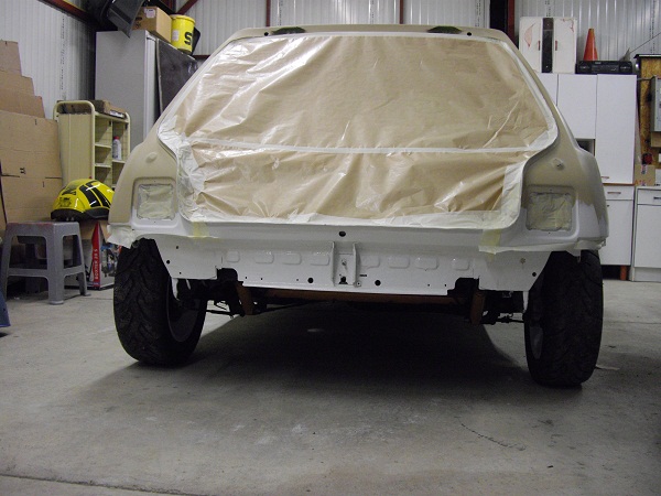

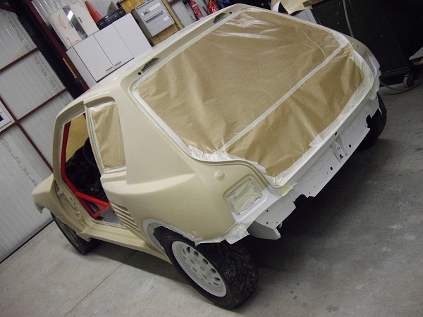

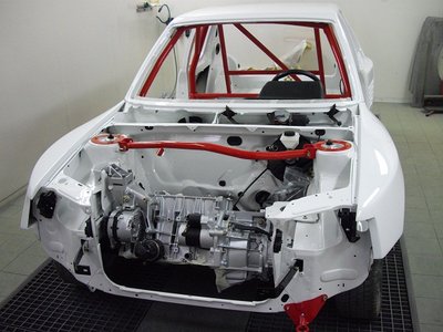

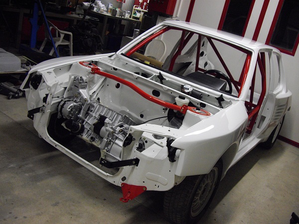

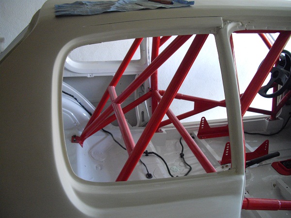

La caisse en cabine:
djodesign03
Messages : 1974
Been thanked : 6 times
Re: Ma 205 Maxi F2014 de course de cote
Message par djodesign03 »

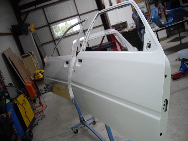

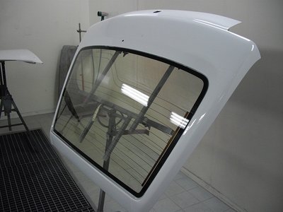

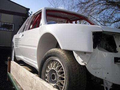

Les ouvrants en cabine:

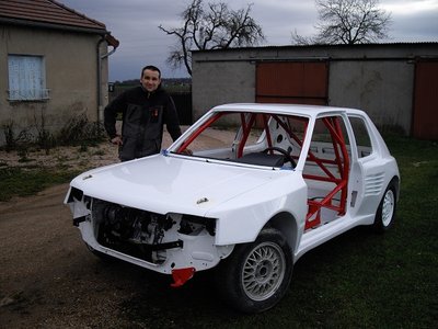

Arrivée a bon port :)
Mon ami Séby, le proprio du plateau
Le proprio de la 205: moi

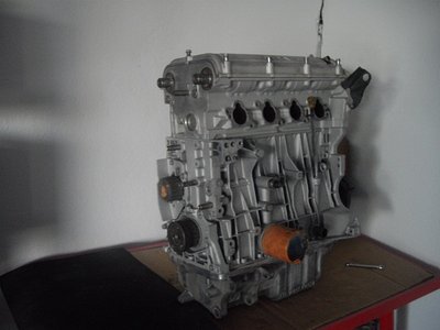

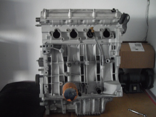

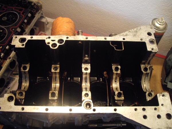

Bon allez, voici la partie mécanique:
-Le bloc moteur-culasse et la boite de vitesse on été microbillé avant le démontage complet ;)
-Les chemises on été déglaçées.
-Le volant moteur allégé (j'ai passé 6 heures dessus, perçeuse et meuleuse et j'ai fini a la lime avec de la toile émerie :wacko: )

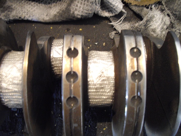

-Le vilo allégé également et poli (j'ai passé 28 heures en passant par l'étape de la meuleuse au disque a tronçonné pour couper en biseau les masses et ensuite meuleuse avec disque a meuler pour mettre plat et après j'ai mis un plateau avec disque abrasif sur la meuleuse pour tout mettre super plat et après ce sont de longues heures de ponçage a la toile émerie au 120 puis au 240,ensuite au 400 puis 600 puis 800 a l'eau avec un petit coup de 1000 a l'eau et pour donner la brillance polissage a l'aide d'un kit de polissage ^_^
L'ensemble vilo-volant moteur et mécanisme d'embrayage ont été équilibré chez Chassagnol a Clermont-Ferrand ;)

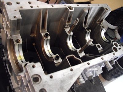

moteur microbillé
moteur microbillé
boite microbillée
boite microbillée
démontage et nettoyage du bloc complet
Modifié en dernier par djodesign03 le 28 janv. 2012, 09:11, modifié 1 fois.

La configuration du vilo d'origine:
djodesign03
Messages : 1974
Les repères de découpe au marqueur puis viens la découpe:
