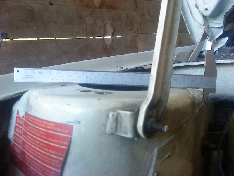

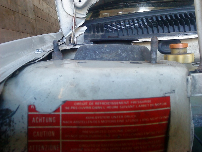

Par contre, j'ai commencé a démonter et j'ai eu une mauvaise surprise... :crying:
En démontant ma B.A.R. je me suis rendu compte que la caisse est déformé au niveau de la coupelle d'amortisseur coté passager :o
C'est pas net mais on voit que c'est légèrement bombé
Y a quelque chose a faire dans ces cas là? et comment ça a put arrivé?
Je tape dessus pour redresser ou je laisse comme ça parce que ça doit pas daté d'hier?
Y faut souder un renfort? mais dans ce cas là est-ce que ça passera pour faire du slalom en loisir? :(
C'est la pouasse, j'suis un peu dégouté :(
seby
Messages : 1289
Localisation : si vous saviez
Re: ma rallye n°1, p'tit travaux de printemps
Message par seby »
j'ai une caisse comme ça moi aussi je comptait changer le morceau mais la caisse étant pas belle je change de caisse
tu peux redresser mais c'est pas facile car il faudrait retendre le métal qui s'est bien déformé et allongé et c'est aussi la galere pour sortir les amortisseurs
elle est finie
jeremy30
Messages : 1928
Localisation : Finistère

de toute façon je vais les changé les amortos, j'ai les neufs qui attendent sagement dans leur carton ^_^
Je me demande si je redresse, est-ce que ça va pas se redeformer encore plus que ce que c'est maintenant :unsure:
seby
Messages : 1289
Message par seby »
si tu tape dessus ça se déformera, il faut soit mettre une cale de bois ou bien le faire sous une presse en calant dessous mais pour faire ça c'est comme ma caisse ça a du prendre une belle pétée regarde tes coupelles les vis sont en vrac et ça touche ptet même le capot
elle est finie

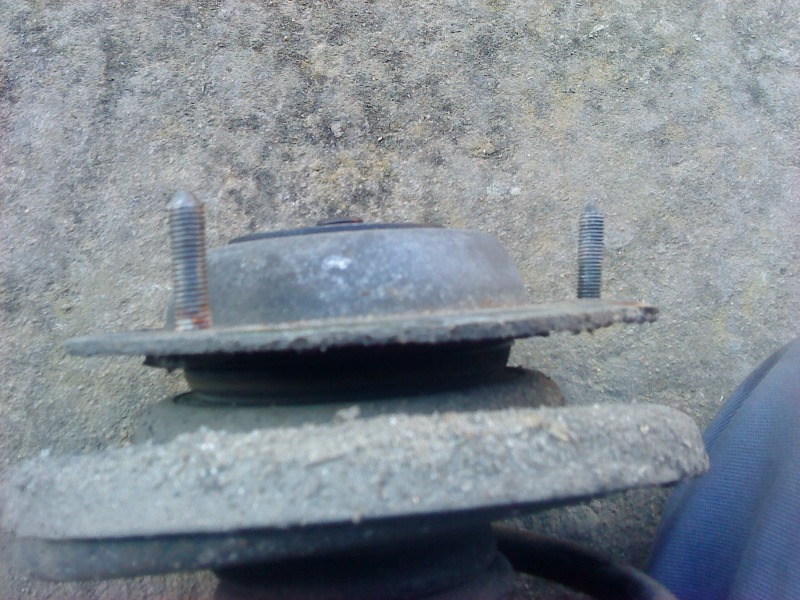

seby a écrit :si tu tape dessus ça se déformera, il faut soit mettre une cale de bois ou bien le faire sous une presse en calant dessous mais pour faire ça c'est comme ma caisse ça a du prendre une belle pétée regarde tes coupelles les vis sont en vrac et ça touche ptet même le capot
Ce soir j'ai démonté l'amortisseur et effectivement, la coupelle supérieure est elle aussi pliée :(
Par contre vu comme la caisse est fine par rapport a la coupelle, je pense qu'en redressent la caisse ( même si je n'ai aucune compétence dans ce domaine) et en mettant une nouvelle coupelle, ça devrai le faire :unsure: ^_^
Si je pouvais avoir encore des avis ça m'aiderai... :rolleyes:

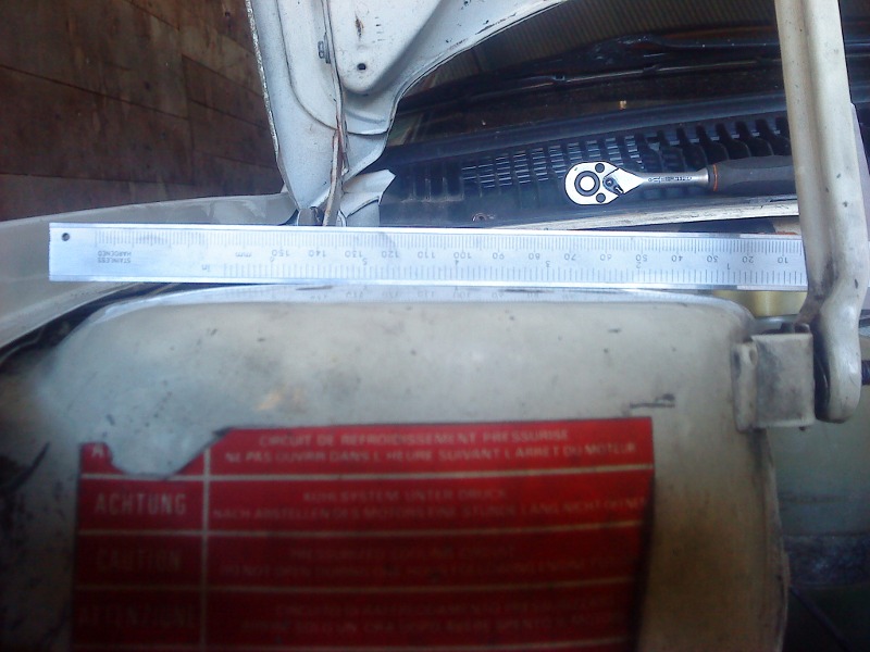

D'autres photos pour illustrer
greg vdb
Messages : 532
Been thanked : 22 times
Message par greg vdb »
Ta coupelle est normale et ta tete d'amortisseur aussi est tout a fait normale ;)
Pour moi, no soucis :ok:

Pourtant j'ai comparer avec mon autre rallye est la caisse est bien "plate" a cet endroit.
Et les 3 vis ne sont pas parallèle, du coup, l'amorto ne sortait pas tout seul, il a fallu que je tire dessus!
C'est chelou! :wacko: :wacko:
Messages : 3787
Has thanked : 1304 times
Been thanked : 1334 times
moi je serais toi je redresserais avec la coupelle metalique en place pour que l'entraxe des vis reste inchangé.
jeremy30
Messages : 1928
Has thanked : 146 times
Been thanked : 106 times
Message par jeremy30 »
bonne idée marco :ok:

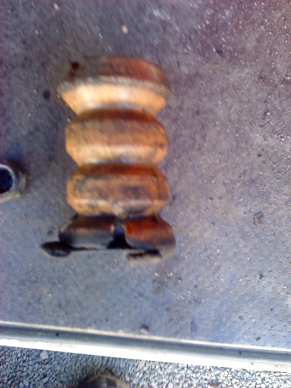

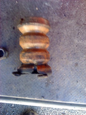

Sinon, ce soir fin de démontage des amortos avec la dépose des ressorts
voila la tete des butées caoutchouc:

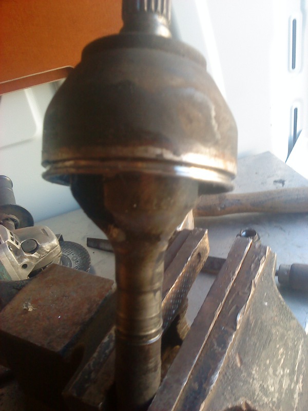

tmrallye a écrit : Par contre j'ai une question : comment fais-tu pour changer ton roulement de cardan ?
^_^
réponse :mrgreen: :
roulement de cardan
roulement de cardan

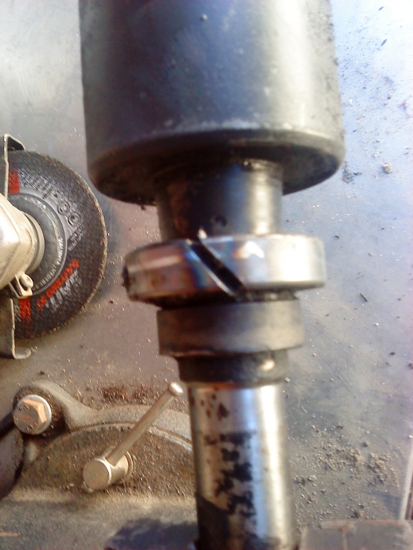

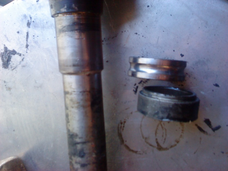

Pour le remplacer, c'était la découverte, donc, j'ai sorti la disqueuse et coupé la cage extérieure du roulement:
pour obtenir ça:

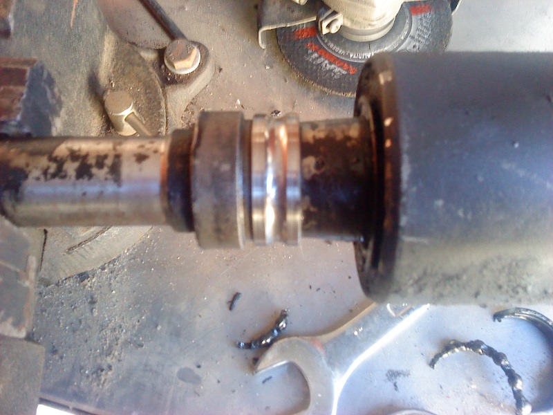

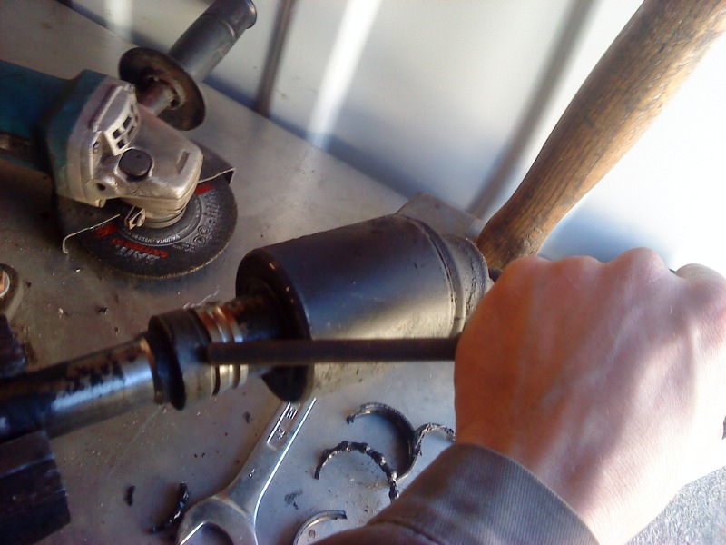

maintenant que la place est faite, j'ai sorti la bague qui se trouve devant le roulement avec un chasse goupille:
Faut prendre son temps et pas taper trop fort sinon la bague se déforme (c'est pas trop grave mais c'est pas beau :rolleyes:
aprés on continue de la même manière pour sortir la cage intérieure du roulement. Et voila c'est démonter

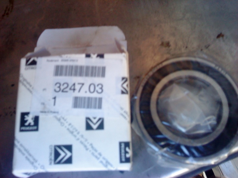

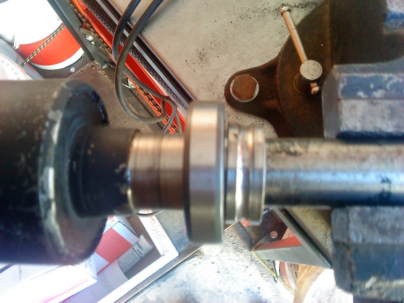

maintenant le remontage,
en gros c'est pareil mais en sens inverse

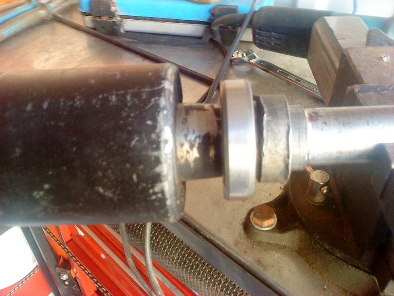

Mise en position du roulement avec la cage de l'ancien devant, pour taper dessus :)
ensuite on ajoute la bague de la même manière et voila le travail:

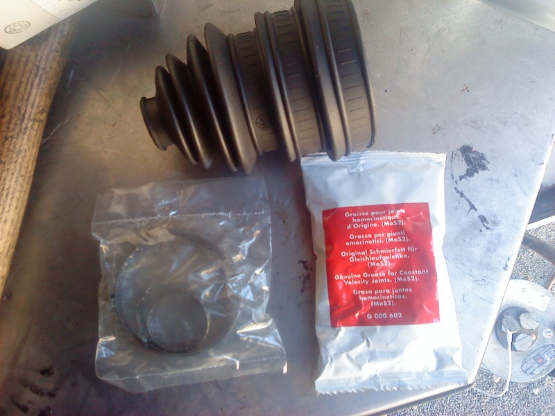

Je passe maintenant au petit cardan pour le remplacement du soufflet que j'ai percé au démontage :oops: :
soufflet eurorepar pris chez citroen
ça comprend le soufflet, la graisse et les colliers:
Je l'ai trouvé bien a monter, pas trop dur et pas besoin d'outils spécifique pour serrer les colliers, juste une tenaille :ok:

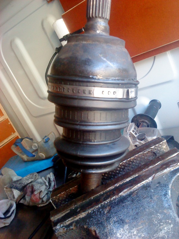

Pour la suite, mettre des gants, c'est mieux :ok: :mrgreen: , j'ai utilisé la technique de la bouteille en plastique huilée :ok:
Penser a retourné le soufflet avant de l'enfiller sur le cardan :ok:
Une fois le caoutchouc bien réchauffer, ça s'enfile presque tout seul,
On met la graisse, les 2 colliers et voila c'est fini pour ce soir :rolleyes:
