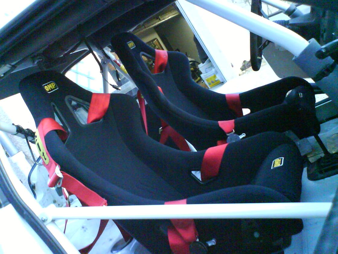

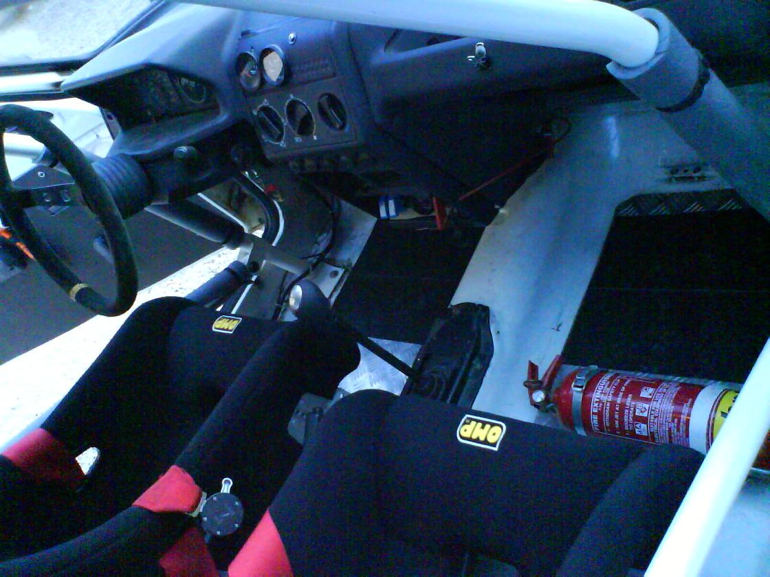

Je ferais d'autres photos bientot,j'attends de recevoir capot et hayon en fibre et vitrage makrolon,la chasse au poids continue,j'ai le surpoids de la Be3-6 à ratrapper
....meme les nouveaux baquets sont plus lourds que les anciens à peine 7kg contre 8,5 kg pour les nouveaux
