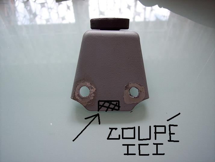

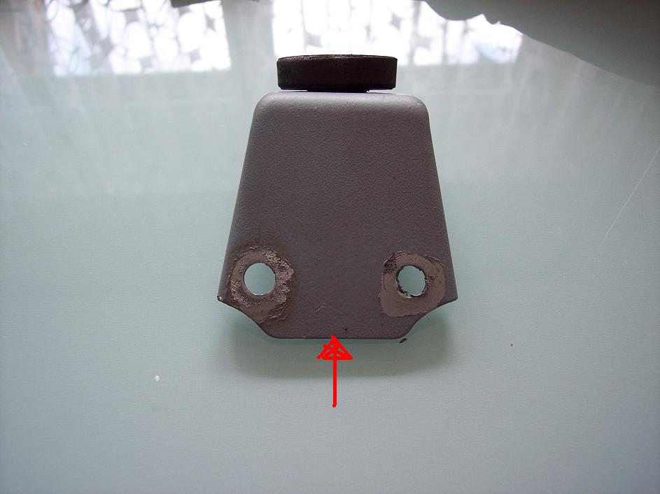

Je viens de remarquer que la vis de synchros des carbus touche légèrement sur le support de cable d'accélérateur...donc je vais enlever un peu de matière à cet endroit où j'ai mis la flèche rouge...encore un ;) indice pour UXA67

AAAAHHHHHHHH ?????? ;)

Marc a écrit :Je viens de remarquer que la vis de synchros des carbus touche légèrement sur le support de cable d'accélérateur...donc je vais enlever un peu de matière à cet endroit où j'ai mis la flèche rouge...encore un ;) indice pour UXA67
Ah j'avais eu ce problème quand j'avais viré l'entretoise entre les brides et les carbus. Y'avait ça, et ensuite le mécanisme d'accélérateur sur les carbus qui touchait la pipe :mrgreen:

Bon voilà j'ai fait une entaille de 1 cm sur 1 cm au niveau du support de cable et mon ralenti est entre 1200 et 1400 trs c'est déjà mieux, maintenant il est vrai qu'il oscille vachement, pas très régulier en fait...mais plus à 2000 trs en tout cas! :p
