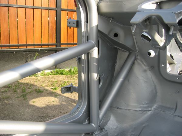

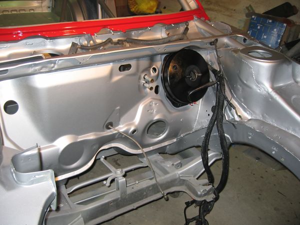

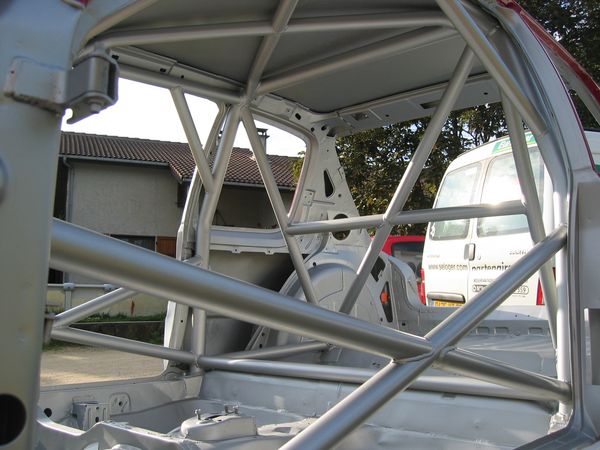

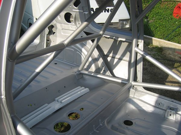

et voici :bien:
prépa 005.jpg (90.07 Kio) Vu 2812 fois
prépa 006.jpg (85.29 Kio) Vu 2811 fois
prépa 007.jpg (61.95 Kio) Vu 2808 fois
prépa 008.jpg (60.38 Kio) Vu 2808 fois
prépa 009.jpg (73.59 Kio) Vu 2805 fois
prépa 011.jpg (55.43 Kio) Vu 2804 fois

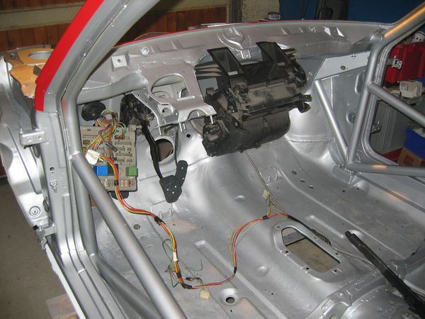

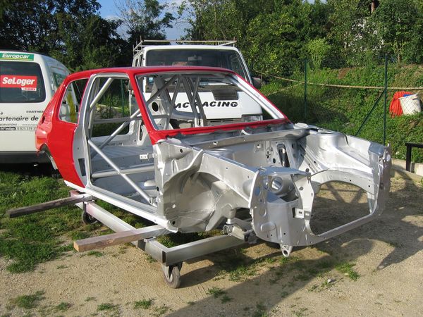

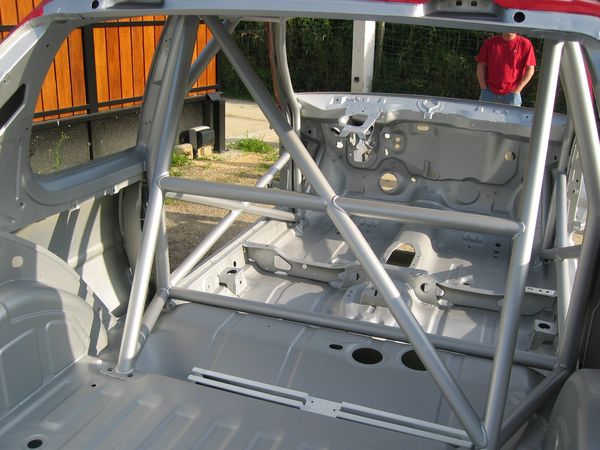

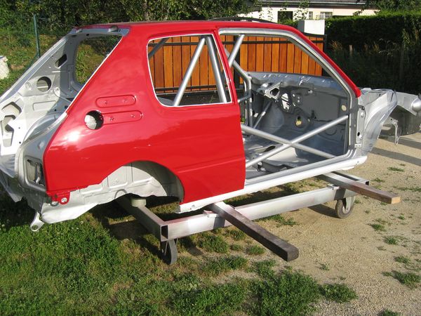

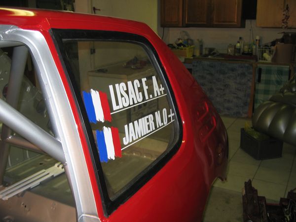

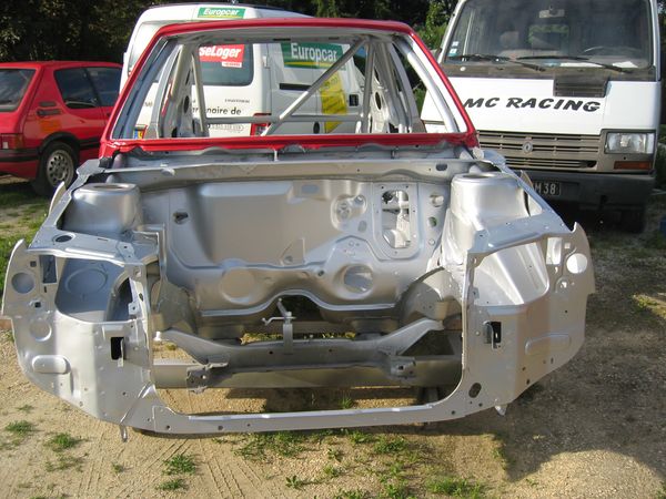

hummmm quel est belle :wub:
prépa 014.jpg (60.7 Kio) Vu 2803 fois
prépa 013.jpg (53.75 Kio) Vu 2803 fois
prépa 022.jpg (54.57 Kio) Vu 2802 fois
prépa 023.jpg (61.25 Kio) Vu 2800 fois
prépa 024.jpg (57.27 Kio) Vu 2799 fois
on dirait meme pas des vitres en makrolon!!!
prépa 025.jpg (47.18 Kio) Vu 2799 fois

beau boulot... mais sur l'arceau il manque des goussets au croix de portes :mellow:

oui caisse magnifique mais il te manque les gousset au croix de port et voir sur l'ar et a la croix de toit si il les faut pas aussi
regarde bien la règlementation

c koi les gousset?

c'est des toles plier et souder pour fermer tes croix je regarde si j'ai une photo

regarde ce topic sparco a mis une photo des siens

j'ai un pote qui a la copie conforme du mien et pas de gousset et il aussi en f2000

obligatoire depuis janvier 2007 et pas que en f2000
la règlementation est la même pour tous les groupes sur les arceaux
ta barre qui est derrière les siège au bas de l'arceau principal qui touche le plancher elle est souder a celui ci

je sais plus il faut lire c'est sur une quinzaine de page la règlementation arceau car il explique tout ce que sont les parties
