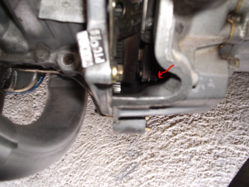

:bien: J'ai trouvé!!! :yeah:
(avant même le démontage)
méca explosé :angry: , une languette (voir fleche) ressort du méca et tape la cloche d'embrayage (je vois la trace a l'interieur de la cloche ;) )

julien.m a écrit :Embrayage/fourchette/buttée ;)
qu est ce qu je diasit hein? :lol:
regardes le tout 1er post, je t'avais déjà devancé dans le diagnostic :p

Yes jean-luc13 content que tu es enfin trouvé d'ou vient ton pb.
Pas évident a trouver!
Bon et bien je suppose que tu dois démonter la boite donc?
Tiens nous au courant...

Ca va, fingers in the nose pour changer l'embrayage :lol:
Et il était pas neuf celui là par contre??
Messages : 13635
Has thanked : 541 times
Been thanked : 1175 times
Rallye 83 a écrit :Ca va, fingers in the nose pour changer l'embrayage :lol:
c'était celui livré le moteur groupe A, il avait seulement un rallye :crying:
J'aurais mieux fait de garder celui que je t'ai vendu!! :lol:

Pour un disque ça va, mais le mécanisme mort en une saison bizarre :blink:
Sinon oui il marche bien l'embrayage je suis allé l'essayer hier :bien:

jean-luc13 a écrit : il avait seulement un rallye :crying:
Ah j'ai même pas bien lu, juste un rallye?? Pas de chance :(
