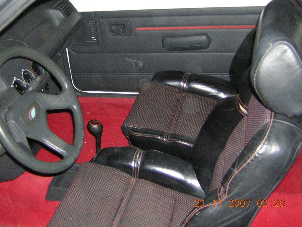

l'interieur a pris place dans la rallye on se sent quend meme mieux qu'avec la sellerie de 205 color line qu'il y avait avant
mais bon c'est pas non plus le tissus du rallye d'origine :huh:

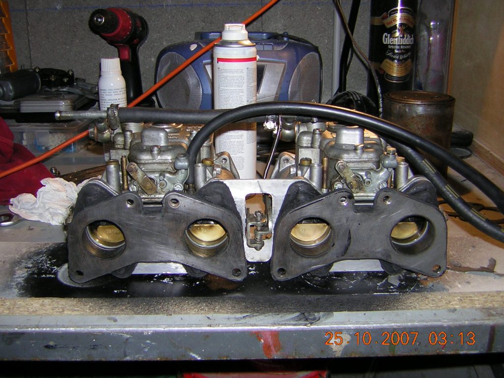

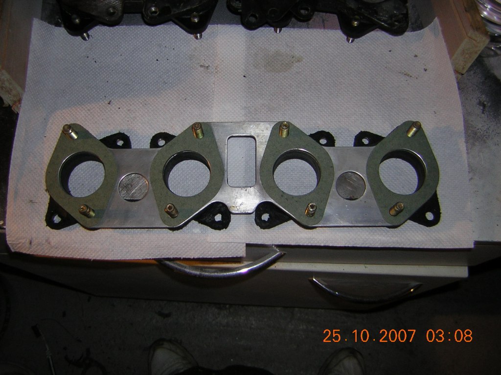

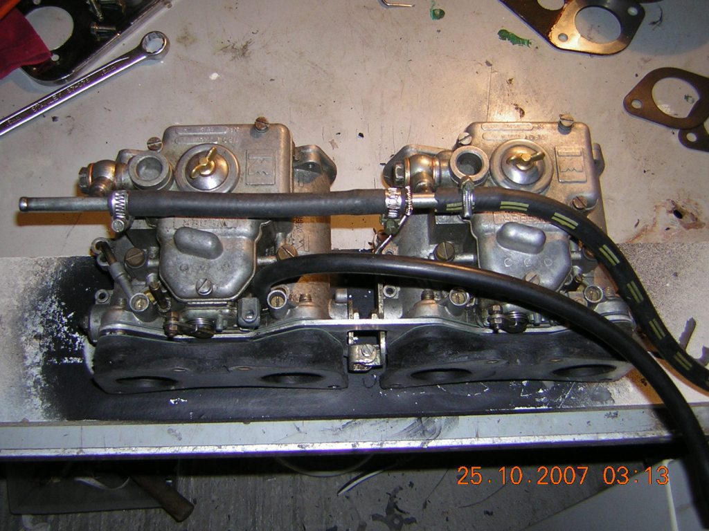

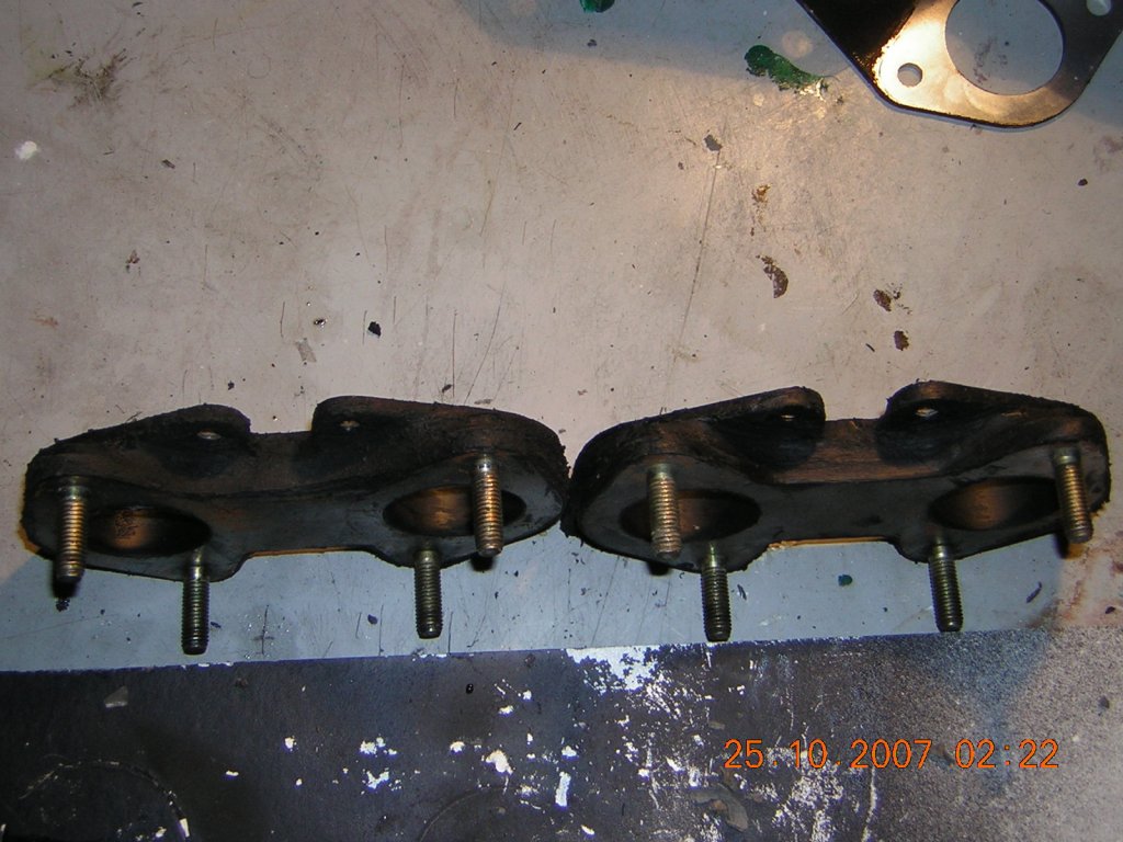

et il se trouve que le ralenti ne restait jamais identique a chaque arret donc
reglage carbus oblige
et la bizzarement le carbtune n'indique aucune dépression sur le corps n°3
j'ai donc decidé d'acheter un kit de colle a pare brise
pour refaire l'etanchéité de mes brides souples (photo ci jointe )
deux bon mil de colle apres avoir passer un primer d'accrochage et c'est reparti

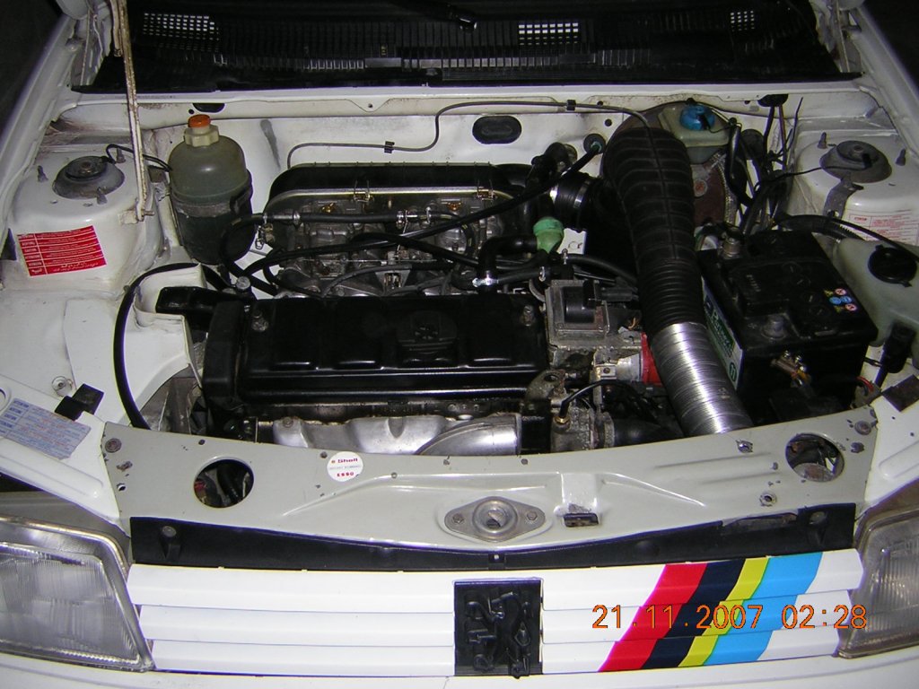

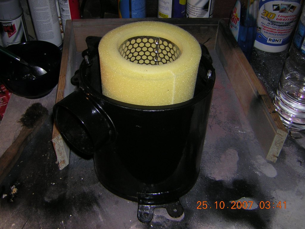

remontage du systeme d'admission d'air d'origine pour l'hiver :D

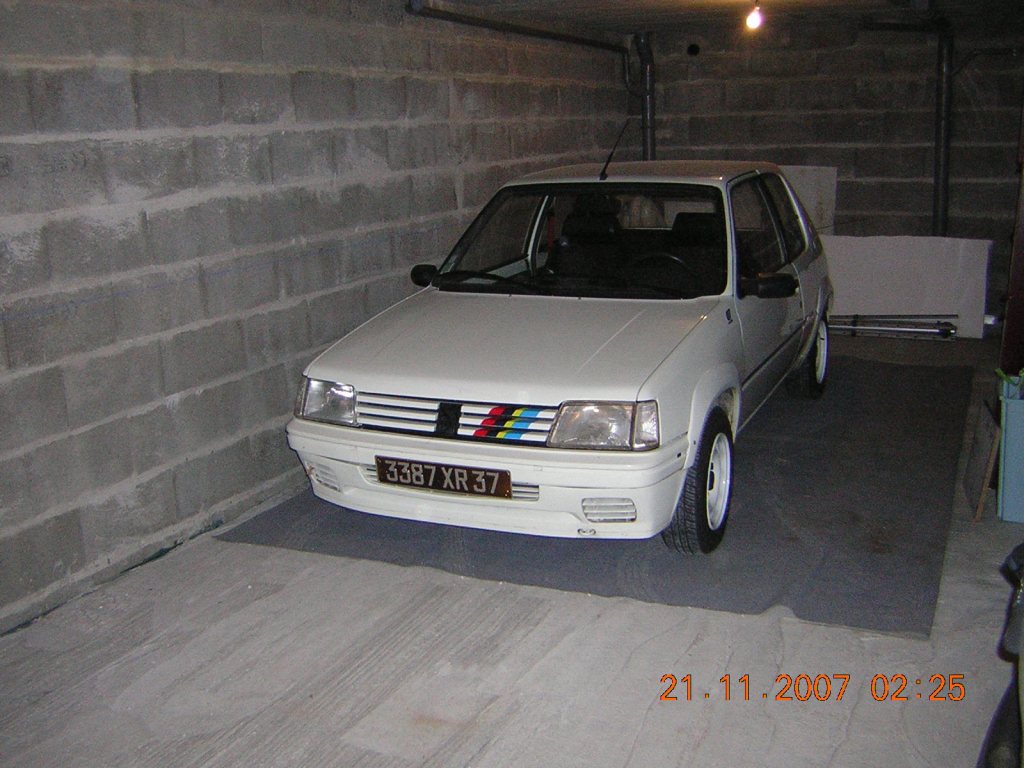

voila elle dort donc au chaud sur sa petite moquette
