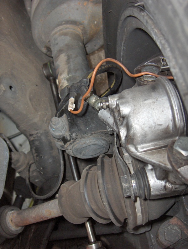

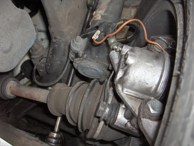

Alors aujourd'hui,changement de programme dans la mesure ou ma journée prévue en casse,a été par force,remplacée par le démontage des freins Av qui étaient en train de gripper pour le coté Gauche.

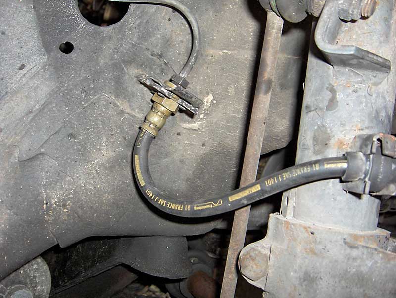

Donc dépose mise en pièces,nettoyage,réfection des étriers Droit et Gauche,et dans la foulée,les flexibles ont également étés remplacés par des neufs ainsi que plaquettes.
Pour finir,une bonne purge complète avec nettoyage du bocal,essai et rodage des plaquettes.

ici,le coté droit
ici,le coté droit
et remplacement des flexibles AV<br />ici,coté Gauche
ici,coté Gauche
Remise en état des deux étriers AV

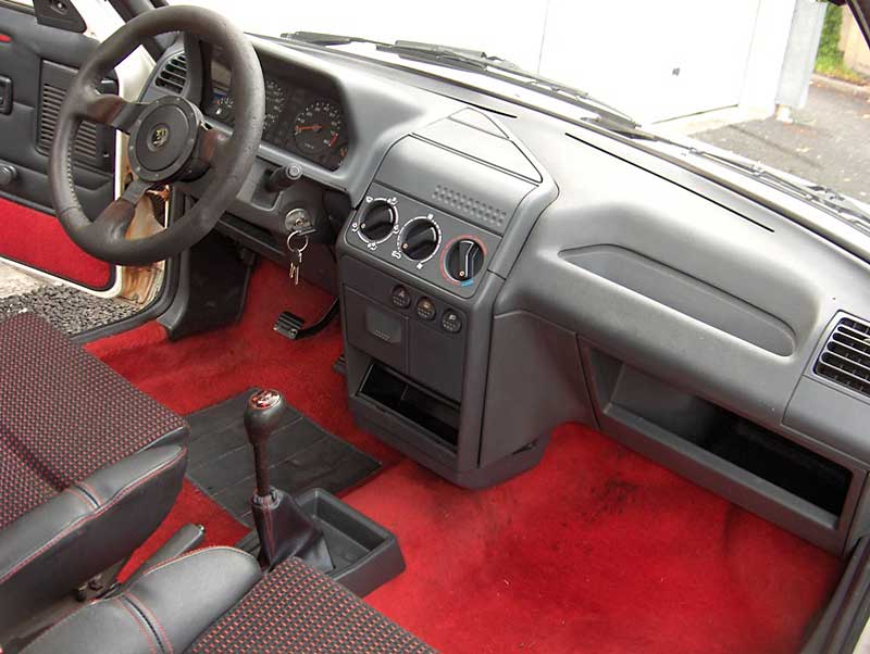

Donc aujourd'hui à 8H00 tapantes,me voilà parti à la casse ou je trouve une 205 Color Line de 89,juste ce qu'il me faut pour trouver les pièces que j'avais besoin de remplacer.Quasiment tous les plastiques de tableau de bord étaient encore présents,donc démontage.Récupérer un radiateur de chauffage qui à mon avis venait d'être remplacé trés récement,une aubaine.Les clignos oranges,une calandre blanc meije,un cendrier tout neuf,du bol un non fumeur,homme béni....... :lol: :lol: :lol:
Même la boite à gant de l'auto radio qui était présente,à fait mon bonheur.
Eurêka!!!

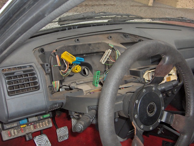

Retour à la maison pour nettoyer toutes ces pièces et remontage de mon tableau de bord et ses éléments.J'en ai profité pour me remplacer le radiateur de chauffage tant que tout çà était démonté,car plus facile en était l'accés. :bien: Il me manque juste mon volant d'origine(Merci Nolds)
Entre deux orages superbes,j'ai dû arrêter mes travaux et attendre l'acalmie pour poursuivre et terminer tout le tableau de bord qui à repris ce soir un aspect full stock!!!!!! ;) sans trous,ni inters de Mer.e.

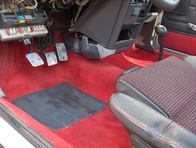

Le pédalier complet est à viré,certains plastiques troués et fendus qui ont rejoints la poubelle direct.
Combiné remonté
Combiné remonté
Nettoyage tableau de bord,souflette et brosse à dent:2 bons outils.

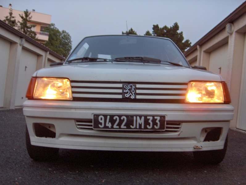

Aujourd'hui peu de temps libre,j'ai trouvé un peu de temps entre 20h00 et 22h00,pour remplacer les clignos et la calandre afin de lui donner un aspect au moins présentable sur ce site :lol: :lol:
Egalement refait le pédalier à l'origine,et là galère aussi...... :( :(
Voilà,fini pour aujourd'hui,demain sera un autre jour...... :bien:
A SUIVRE.........
Calandre et clignos AV d'origines.<br />Manque cependant les grilles de spoiler,à venir
