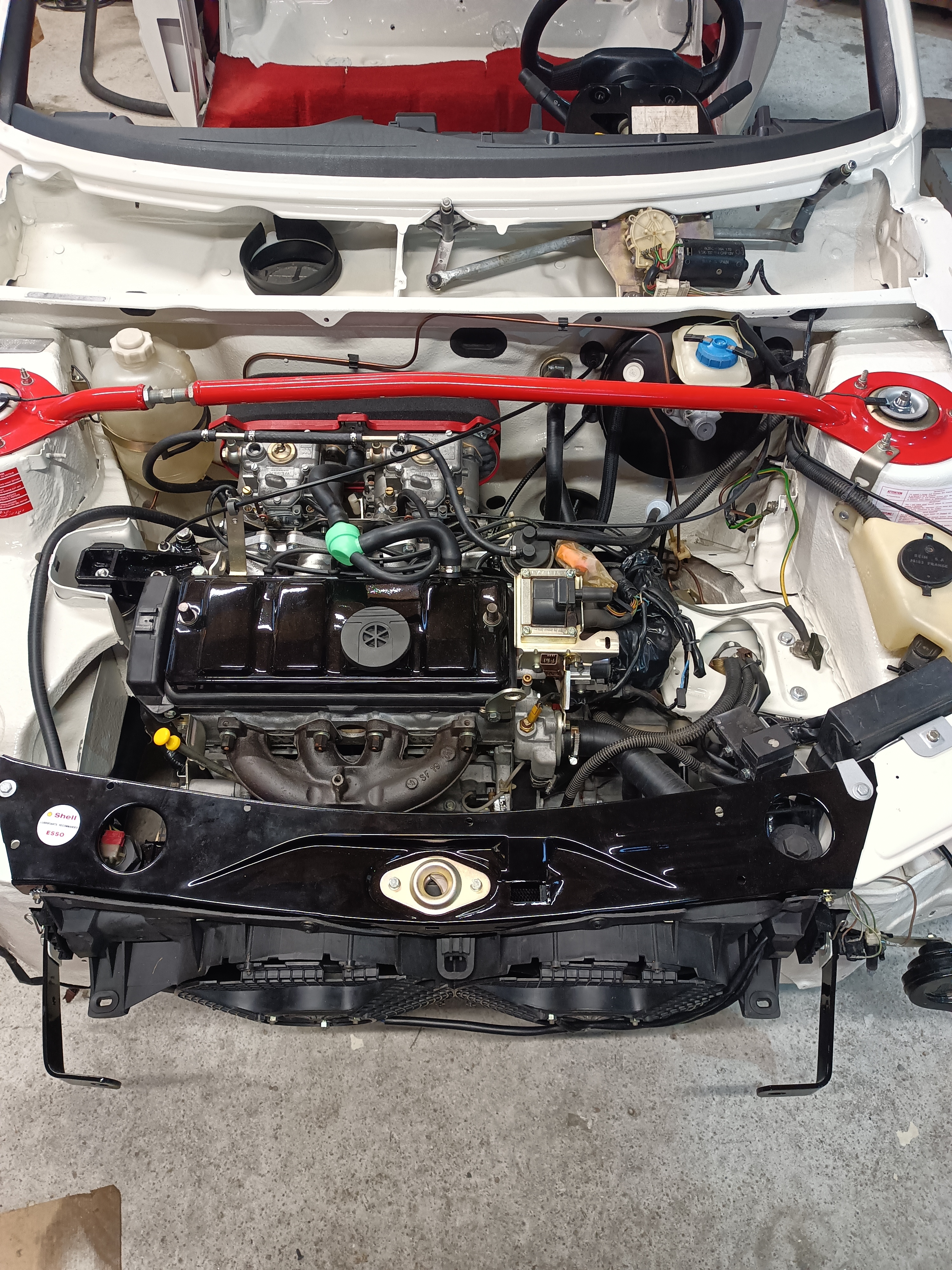

Bon ça y'est elle a démarré
Assez rapidement en plus !
Par contre j'ai un souci au niveau des brides de carbu, elles sont HS donc grosse prise d'air. j'en ai d'autres mais je ne sais pas comment elles sont. J'avais mis celles qui me paraissaient le mieux visuellement. Je pense me tourner vers des brides rigides avec joints toriques. Je pensais prendre celles de chez Arnaud Ventoux mais elle sont en rupture
Après quelques recherches, j'ai trouvé ça :
https://www.dangelomotori.it/fr/produit ... Vm4i6hXrJv
Qu'est ce que vous en pensez ?

Tu as les plans d'usinage pour des brides alu ici :
http://la205rallye.free.fr/bridrigid.htm
Si tu connais un usineur.
Et les anneaux souples pour faire joint et amortisseur de vibrations.
Je n'ai pas cherché pour savoir où ça se trouve.
Mais je sais que PAF en propose dans certains kit de montage.
Comme celui là : https://www.pafclassic.com/collections/ ... t-mi16-su9
Mais au détail... je ne sais pas.

C'est une solution que j'ai envisagé, je devrait pouvoir les faire usiner au boulot.
Les joints il y en a chez GT2I :
https://www.gt2i.com/fr/brides-carburat ... 34347.html

Sinon les brides souples sont disponibles ici:
https://www.garageclement.fr/pieces-det ... moteur-tu/
et pour les rigides Nico 83136 fabrique celles-ci:

Bon du coup je vais pouvoir en faire usiner au boulot.
Par contre je me demandais s'il fallait mettre des joints toriques des 2 cotés comme celles de Nico 83136 ou seulement du coté pipe d'admission comme celles vendues par Arnaud ventoux pièces ?

Ca se monte en rigide mais certains ont les pipes qui cassent...
D'autres mettent les anneaux souples.
Et toujours garder la jambe d'appui avec le sb de 4L.
