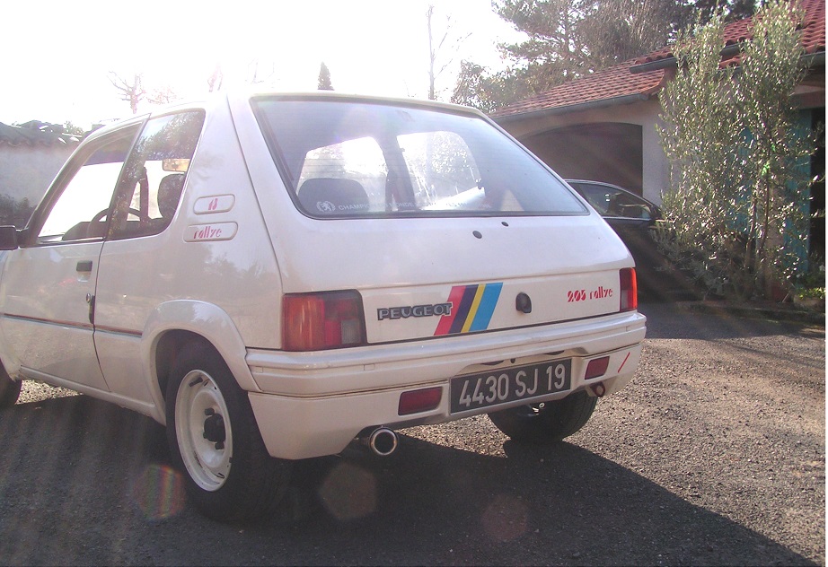

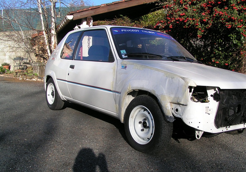

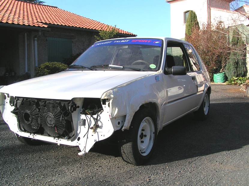

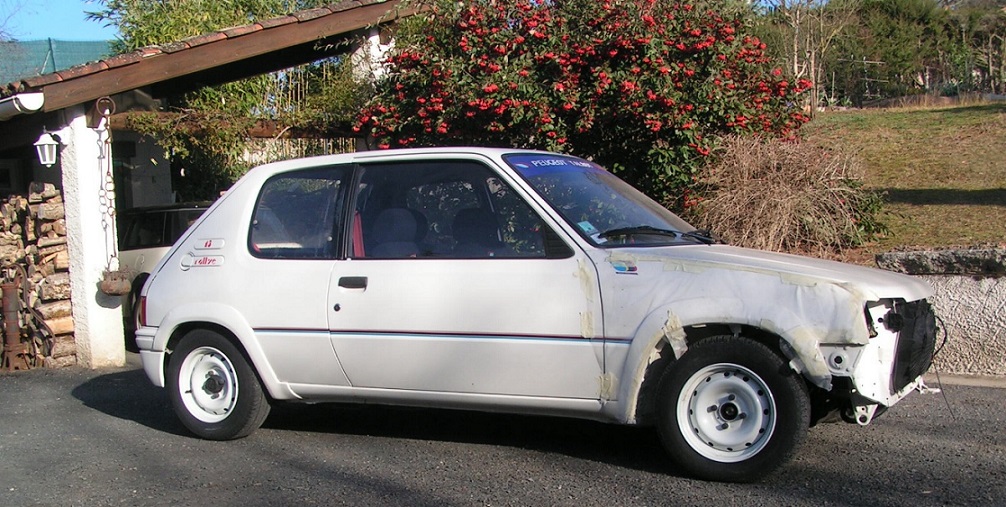

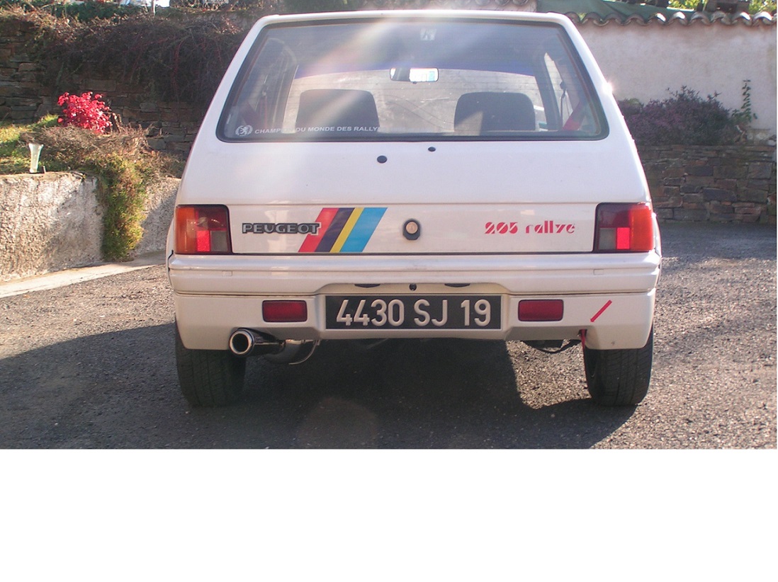

Hier soir dans la nuit, je lui ai faire ses premiers tours de roue, .......sans phare........ je voulais voir si les vitesses passaient bien.......et puis, j'avais dit qu'elle roulerait pour Noël......Je my suis tenu..
Par contre, je n'avais pas serré volontairement le train avant, pour que tout se mette en place....... je ne sais pas si j'ai bien fait, car là, je la trouve basse.....
J'ai 3 doigts(je sais... que vous allez écrire une connerie) entre la roue et l'extension........... cela ne veut rien dire....je sais.!!!!!
Avec des Eibach de -3, vous avez quelle hauteur de caisse, et mesurée ou....????......... Etait-ce une connerie de rouler sans bloquer les triangles et les paliers de barre stabilisatrice......
Dans la matinée,......... quand j'aurais digéré le foie gras et les St Jacques de la nuit dernière......, à part que ce soit l'alcool........ et il faut remettre ça, ce midi........ j'essayerais de vous mettre quelques photos.....
Merci pour vos commentaires.....
Demain les Speedline vont aller se faire refaire une beauté,......... quelle est la référence de peinture RAL que vous utilisez, il semble que le blanc meige ne soit pas dans leur gamme.....
A + et bon Noël à tous les Membres du Forum, et à leurs Proches, et comme ils disent dans une île, ou je passe mes vacances,

C'est large 3 doigts.
J'en passe à peine deux.
Tu peux tout serrer pour moi, tout est en place et à hauteur intéressante.
C'est à l'usage que tu sauras s' il faut baisser ou remonter.

Jean, ma constatation(3 doigts) était con, car en fait tout dépend de la grosseur du doigt........ c'est le commentaire d'Olivier au sujet de ton anatomie, sur un autre post, qui me fait pense à ça.......jean a écrit :C'est large 3 doigts.
La hauteur me paraît correcte..... je vais tout serrer, finir le remontage, car rouler sans phares et parechocs, ça peut ne pas plaire aux hommes en bleu......je suis toujours à l'écoute..... au cas ou quelque chose m'aurait échappé.
