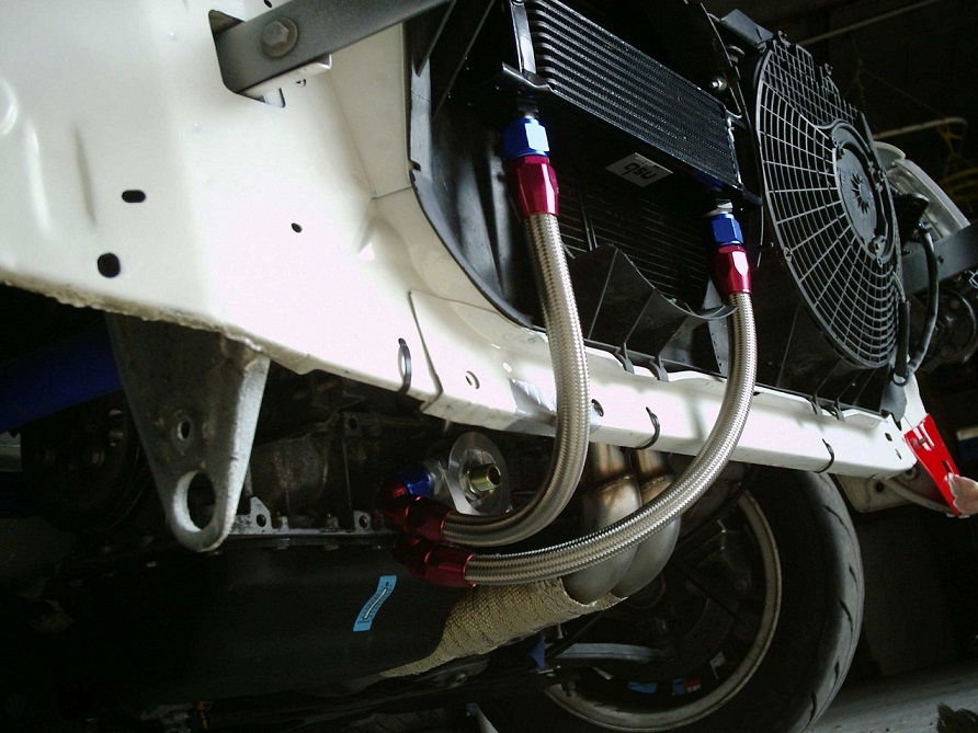

Grosse avancée aujourd'hui,les équipements autour du moteur se remontent doucement les uns après les autres,avec le clou du spectacle le collecteur enfin installé, <oo> <oo> ,là je suis sur l'installation du radiateur d'huile,il faut faire un peu de place pour le loger mais ca tient,demain branchement des tuyauteries :wacko: ...les photos quand j'aurai retrouvé l'adsl comme d'hab :mrgreen:

un apperçu...

T'as pas une plaque de blindage ???

Yannou a écrit :T'as pas une plaque de blindage ???
tu veux dire un protège carter ? j'en ai un mais je l'installerai à la fin ;)

je passerais pas les durites a cet endroit, en cas de grosses cordes.. :crying:
Ouais ce truc là :lol:
Je dis ça à cause des durites, ya la barre support qui va tout pincer.
Essaies de faire un trou dans la buse des ventilos dans le coin.

Heu,si sur une corde je touche les tuyaux c'est que j'arracherai aussi surement meme le pc et le carter d'huile ,attention à l'effet d'optique sur la photo,les tuyaux sont bien plus haut que le carter d'huile ;)

ça va gener.

Au pire pour passer le protège carter si ca gène je pourrais encore modifier,en plus j'ai du rab de tuyaux :)
sinon,séquence reontage dans l'ordre ,l'alternateur et le cablage de la t°d'huile:
Image Image Image
ensuite ,moment intense,le remontage du collecteur d'échappement :o :blush: là tu pries pour qu'il n'y ai pas problème...Image
et ca passe plutot bien :D,là c'est installé,boulonné,clé à filtre retirée :lol:
Image Image
Installation des durits du kit Venair ...
Installation du radia d'huile dans la 2e buse de ventilo,il a fallu faire un peu de découpe pour que ca passe :lol:
Image Image Image
Ne vous inquiétez pas pour mes durits,ce n'est pas fini,elles seront bien fixées à la traverse avec d'autres colliers ;)
