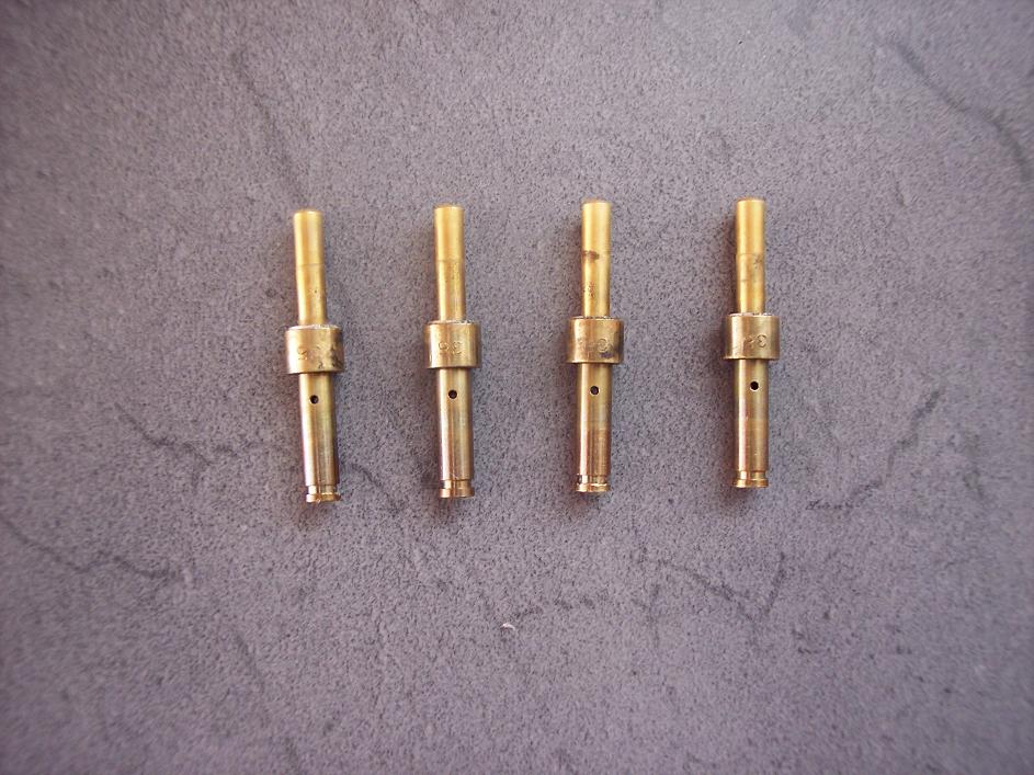

Message par Marc »
Résultat pour mes buses? y'a écrit 35 dessus...enfin les petites pièces qui me font le jet d'essence, sur les 4:
-2 bouchées
-1 presque bouché
-1 intacte elle envoie un jet puissant par rapport à celle qui était presque bouchée.
Donc remontage demain matin et essai de ralenti et de patate, je verrai bien si c'est encore une 65 ch que j'ai :mrgreen:

Marc a écrit :Résultat pour mes buses? y'a écrit 35 dessus...enfin les petites pièces qui me font le jet d'essence, sur les 4:
gicleurs de pompes de reprise :mrgreen:
