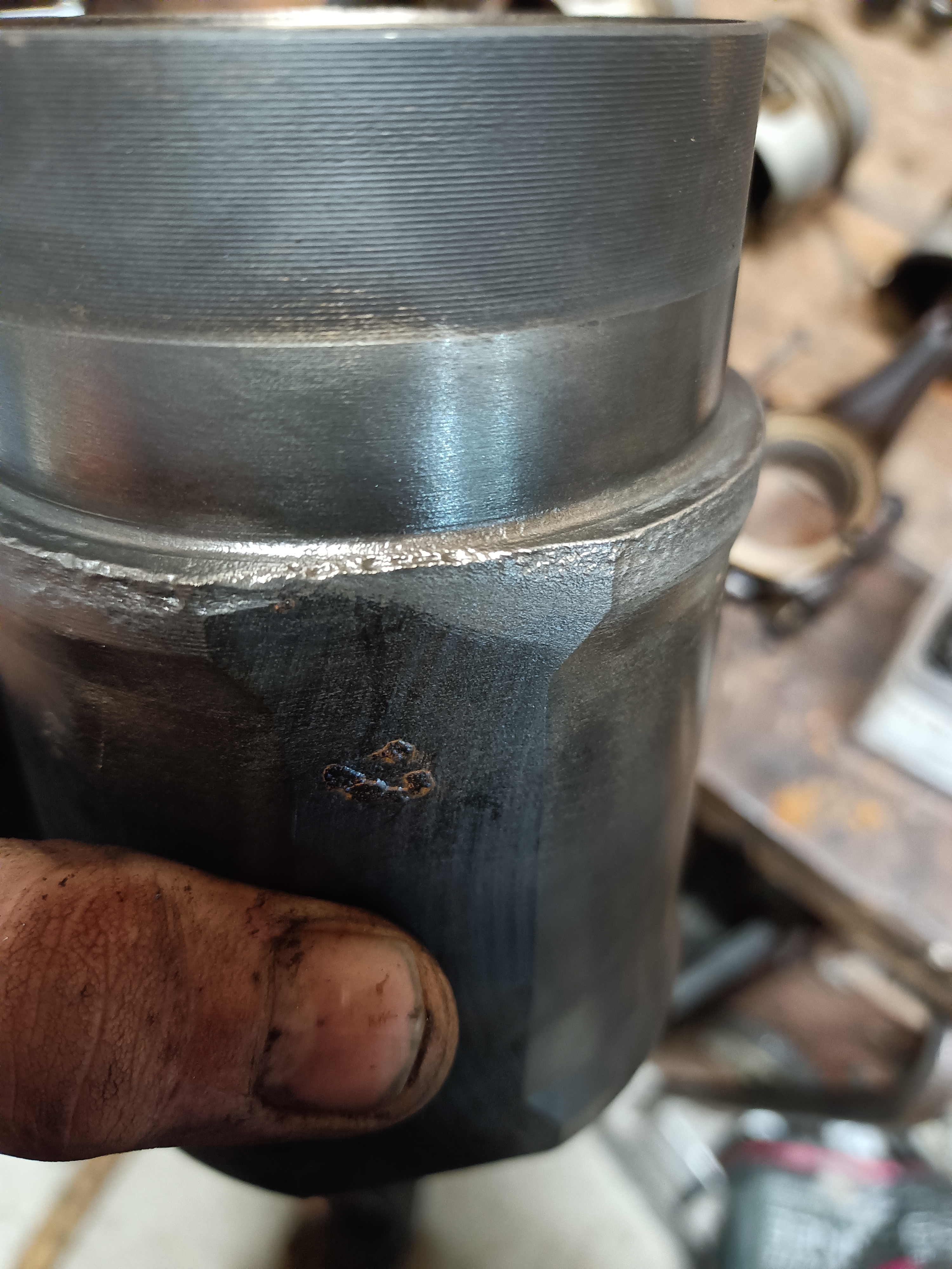

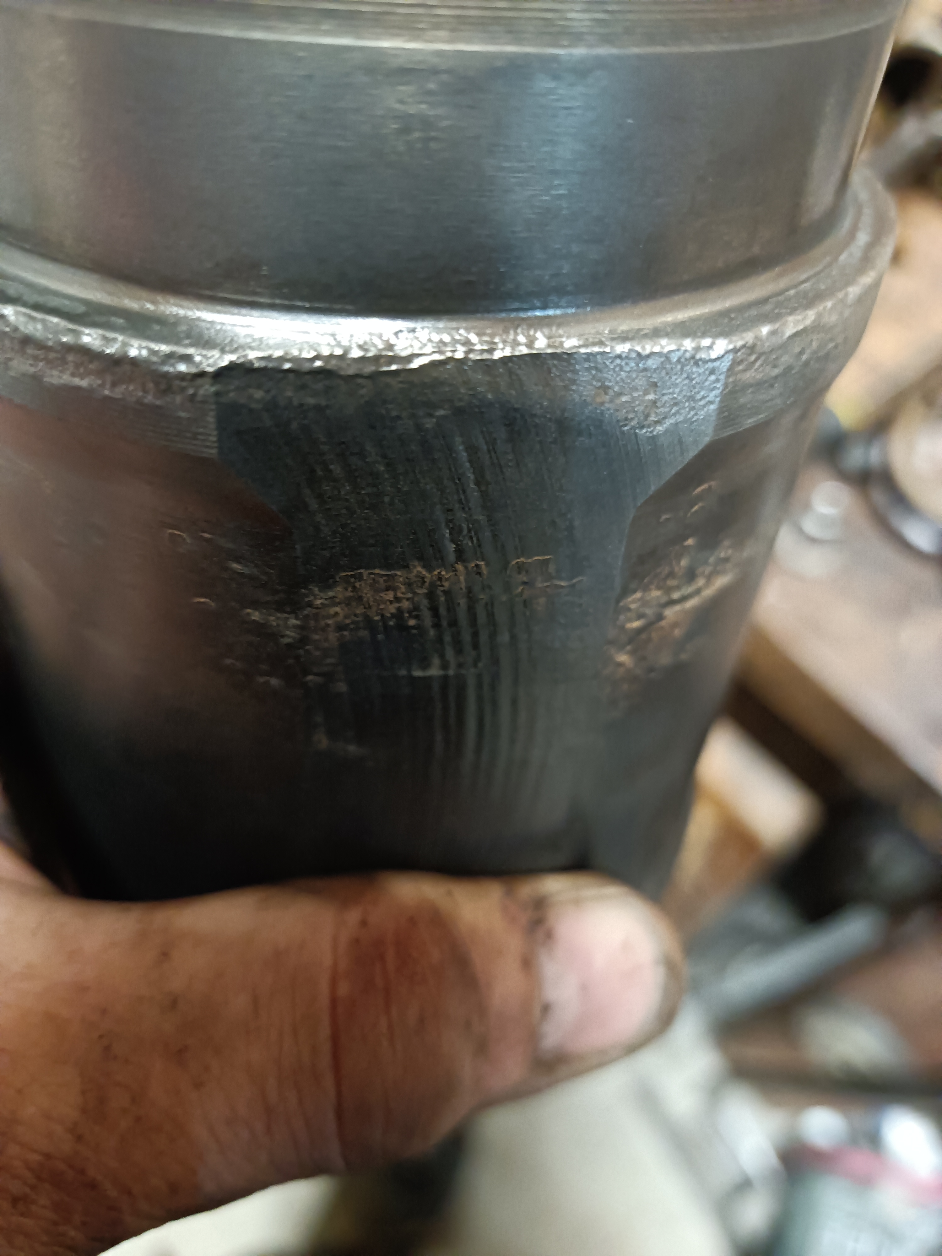

Après nettoyage des chemises voilà ce que ça donne ...
Je suis un peu inquiet sur l'étanchéité de ces 2 chemises au niveau des plats.
Le rayon de portée du joint est un peu attaqué. Y'a t'il une combine pour faire un test d'étanchéité ?
Ou peut être une idée pour réparer ça ?
La bonne nouvelle c'est que du coté du bloc les chanfreins de portée de joint sont propres.

Vu le boulot que c'est, vu que les chemises neuves existent...
Je ne remonterais pas ces chemises. :unsure:

jean a écrit : 14 avr. 2025, 14:33 Vu le boulot que c'est, vu que les chemises neuves existent...
Tu parles des chemises Aprotec ? Je les ai trouvées seulement avec les pistons.
Les pistons je n'avais pas l'intention de les changer (changement de la segmentation bien sûr) et je ne sais pas s'il est possible de monter mes pistons dans les chemises Aprotec.

On peut monter n'importe quel piston (repère A,B ou C) dans ces chemises ?

Romu39 a écrit : 15 avr. 2025, 08:29 On peut monter n'importe quel piston (repère A,B ou C) dans ces chemises ?
Je ne pense pas. Faut demander quel jeu est alésé.
Has thanked : 807 times
Re: Une Rallye dans le Jura
Les chemises aprotec n'ont pas de classe, tu peux monter n'importe quel piston, mais une métrologie est quand même nécessaire pour être sûr de ne pas être hors côte

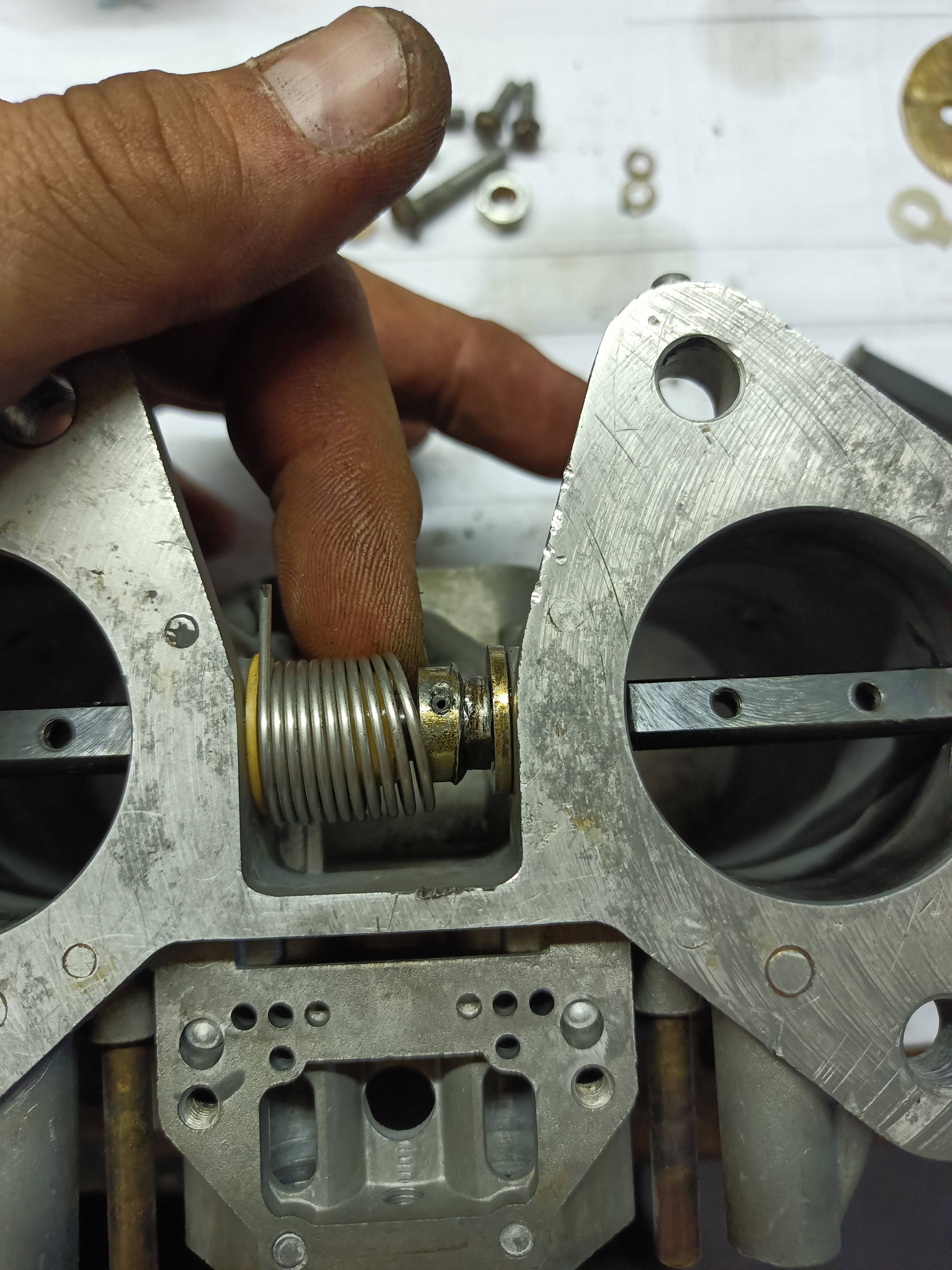

J'ai entrepris la refection de mes carbus.
Le démontage et nettoyage s'est bien passé.
Par contre j'ai fais une boulette au remontage de l'axe des papillons. Quand j'ai remis la goupille mecanindus qui traverse l'axe pour tenir l'actionneur de la pompe de reprise mais j'ai pas fais gaffe que l'axe avait tourner de 180°. Et là je me suis dit, pas grave je vais pousser la goupille pour la faire ressortir de l'autre coté et le tour est joué. Sauf que,va savoir pourquoi, impossible elle ne tombe pas en face du trou de l'autre coté.J'ai désolidariser l'actionneur de la pompe de reprise pour pouvoir tourner l'axe et retirer les papillons. j'ai essayé percer la goupille mais c'est du chien. La je suis bloqué je n'ai plus d'idées à part coupé l'axe. Si vous avez une idée je suis preneur...
Salut Romu,
perso, je préfère retirer les goupilles dans le sens inverse du montage, as-tu essayé ?
Un p'tit coup de WD40 pour aider ...
Evite quand même de frapper comme une brute pour pas déformer l'axe
Message par Romu39 »
Le souci c'est qu'elle ne traverse pas de l'autre coté, elle doit être tordue
Je crois que je vais être obligé de sacrifier l'axe et le levier de commande.
Essai de mettre une petite visse( type visse a bois) le plus loin possible,la tenir par la tête avec une tenaille et tapé sur la tenaille pour Sortir la goupille de son logement :ok:
Il y a aussi les extracteurs ( pour extraire les vis cassés )

Romu39 a écrit : 21 juil. 2025, 10:41 Le souci c'est qu'elle ne traverse pas de l'autre coté, elle doit être tordue
j'en profite pour lancer un appel pour trouver un levier de commande car introuvable sur le web
Je tenterais quand même par l'autre côté avec une petite point / clou pour pousser
