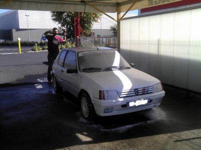

une petite photo de la cantalienne qui se fait faire une beauté par son proprio au cours de se superbe week-end :ok:

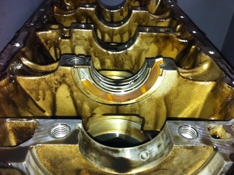

sinon aprés le démontage avec marco nous avons attaqués le nettoyage du moteur avec un produit magique B) .
avant :o
aprés B)

On peut avoir le nom de ce produit magique?

c'est quoi ton produit miracle pour nettoyer les moteurs?

c'est de l'IP5 :ok:
a diluer avec de l'eau et laisser tramper 2h quelques coup de pinçeau de temps en temps B)

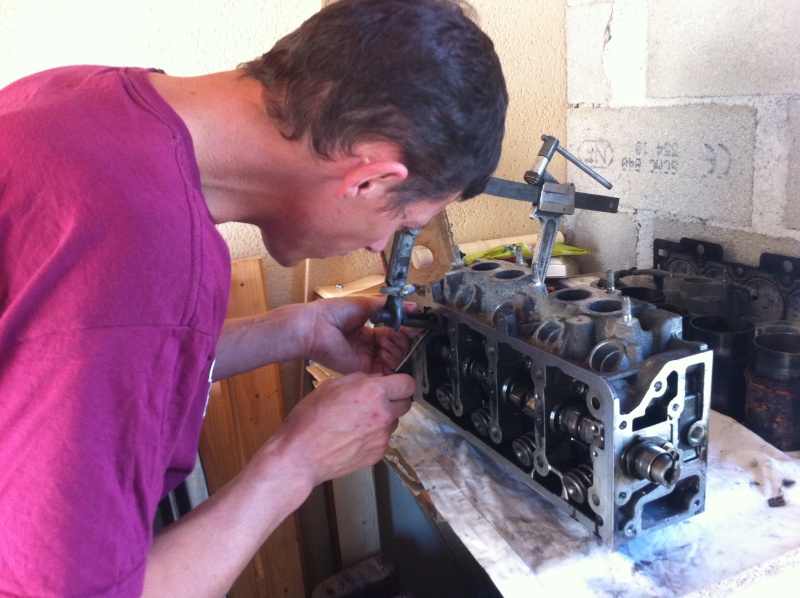

héhé pat joli les jantes tu va nous faire une prepa sur le moteur !!!

RALLYEGTIMAN a écrit :héhé pat joli les jantes tu va nous faire une prepa sur le moteur !!!
je pense rester stock sur le bloque et juste alligner les conduits au niveau de la culasse, ressorts renforcés et coupelles titanes :ok: aprés sur le long du remontage pourquoi pas :ph34r: a voir avec les finances ;)
