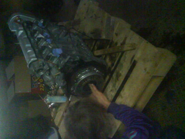

Nouvelle pompe à eau (la bonne cette fois si), j'ai meme eu droit à un dédomagement bien entendue :)
Mécagtturbo est revenu pour la distribution par la meme occaz, c'est torché.Ducoup ont as voulu renquillé la boite, et elle voulais pas rentré la garçe.Ont monte le nouveau embrayage, avec un centreure adaptée pour , bein sa voulais pas rentré :angry: .Ducoup ont redémonte s'te fameux embrayage (Mecagtturbo me dit laisse tombé le centreur je le monte à ma façon ).Et là miracle sa rendre comme papa dans maman :o Comme quoi les méthodes des anciens sont parfois bonne :ok:
montage de l'embrayage , rien de bien compliqué

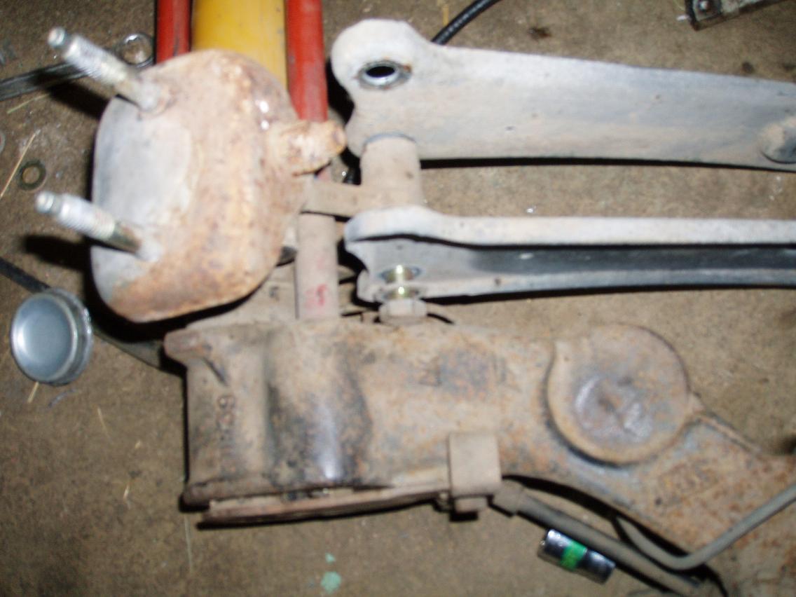

J'ai commençé de démonter le train arrière, pour lui refaire un jeunesse.Je peut pas enlever un boulon, car il porte contre le bras(gauche) :angry: .Donc bien entendu l'autre coté est démonté.Déduction les bras sont pas au meme emplaçement, j'en profité pour expliqué mon cas à mécagtturbo.Il m'a expliqué pourquoi, car c'était un train arrière qui était sous une bagniole de rallye.C'était donc pour compenssé et repartire les charges sur la voiture.Impréssionant <oo> l'histoire.En tout cas les pti jeune Maconnais qui mon vendu le train arrière se sont pas foutu de ma gueule (les freins sont neuf,amortos pts)

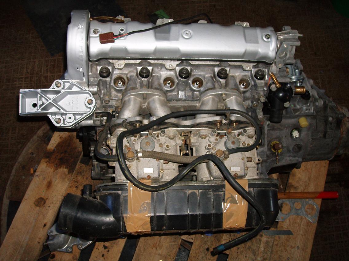

moteur, boite réacouplé

Oui car tu as des barres de torsion de compèt' sur ton train arrière (plus dur car diamètre + grand, couleur rouge alors que noir d'origine)

jean a écrit :Oui car tu as des barres de torsion de compèt' sur ton train arrière (plus dur car diamètre + grand, couleur rouge alors que noir d'origine)
J'étais pas au courant ,merçi de l'info jean.Sa risque d'ètre raide, sa me changera d'un train de 309 normale hs :)
J'ai aperçue le w end dernier un train arrière de gti 1.6 (le tube central jaune) et les barres de torsion noir.Je me suis dit que c'était un train de 205 normale.Alors je vais allé le récuperer car il traine dans les orties.

celui de la GTI 1.6L est le meme que celui de la rallye :ok:

Tes barres rouges sont assez rares ! Négocie les bien si tu les gardes pas ;)
Les origines sont noires effectivement

jean a écrit :Tes barres rouges sont assez rares ! Négocie les bien si tu les gardes pas ;)
Alors,j'ai regardé sous la rallye, le train arr actuelle à aussi des barres rouge, alors que c'est un de 309 basique .J'y comprend plus rien :wacko: .Il provienne de quelle autos ces fameuse barres rouges?

Quel est leur diamètre ?

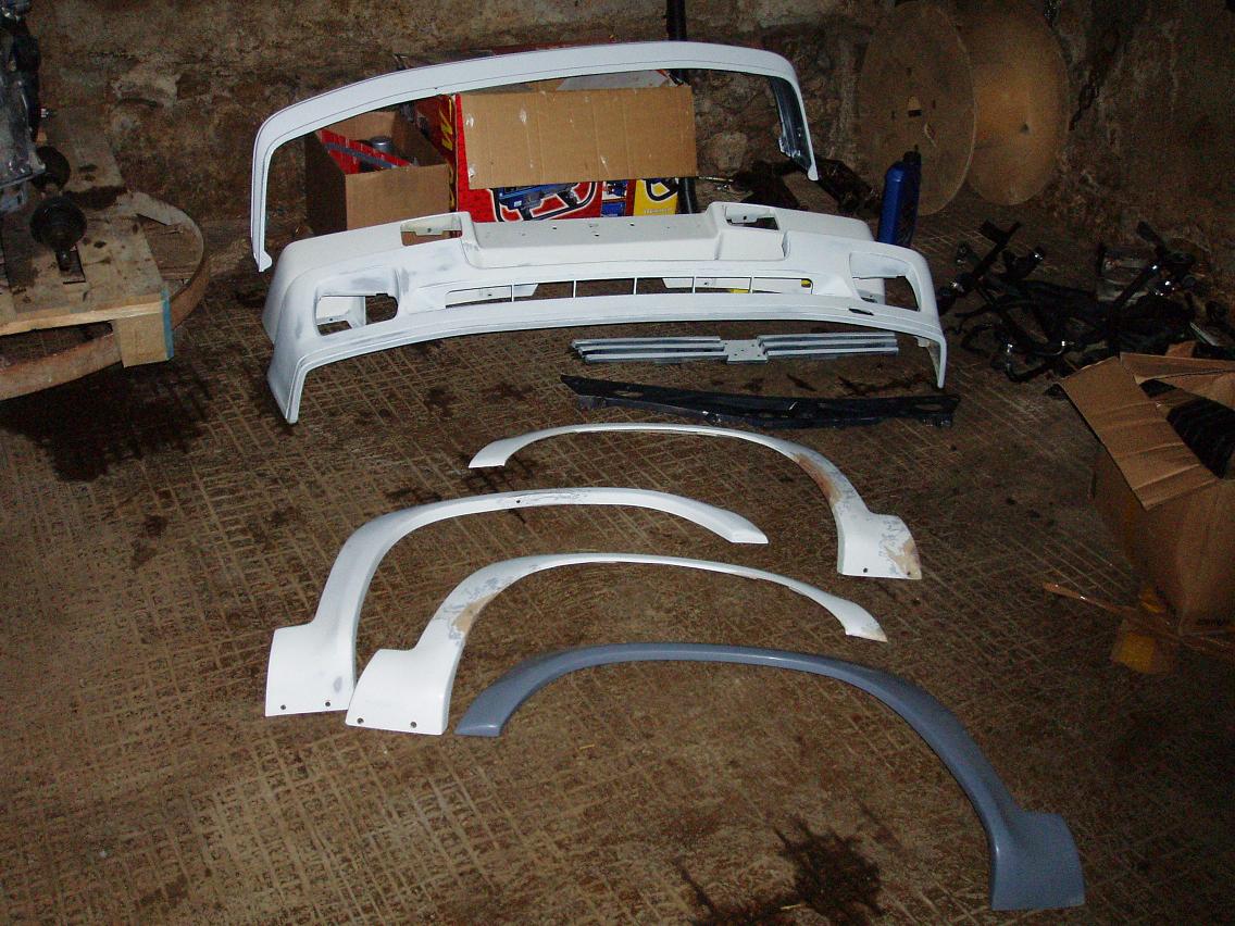

Ducoup, vu comme les temps sont dur, j'ai fini par réparer mes extensions d'ailes plutot que d'en acheter des neuves. j'ai aussi fait un peut de ponçage (à l'eau savonneuse comme me l'avait conseillé djodesign).
vue d'ensemble de se qui à été ponçer ...
3 extensions ailles origine

pour ton train arriere ne regarde pas la couleur mais plutot le diametre des barres

alors comme te dis Séb, regarde plutot le diamètre de tes barres de torsion et non la couleur ^_^
les barres de torsions de 205 sont noir excepté sur les 205 rallye et 205 gti 1.6l et 1.9l qui sont rouge
en ce qui concerne les trains de 309, ils ont tous des barres de torsions rouge (me semble-t-il) mais ne sont pas de diamètre plus gros ( 19mm de diamètre ).
donc comme dit Séb, regarde le diamètre pas la couleur.
parce que j'ai un train de 309 basique en pièce et les barres de torsions sont rouge et le diamètre est de 19mm
et mon train arrière de 309 gti 16 a les barres rouges et le diamètre est de 21mm "_"

J'ai vérifié le diamètre des bars de torsion
GTI 1.6 ---noir 18
309 normale ---rouge 18
le train arrière que j'ai récupéré GTI 1.6 -- rouge 19
