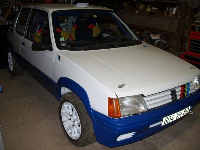

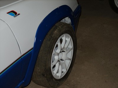

montage des jantes repeintes avec les pneu tourisme pour les essais, ca lui va bien aussi

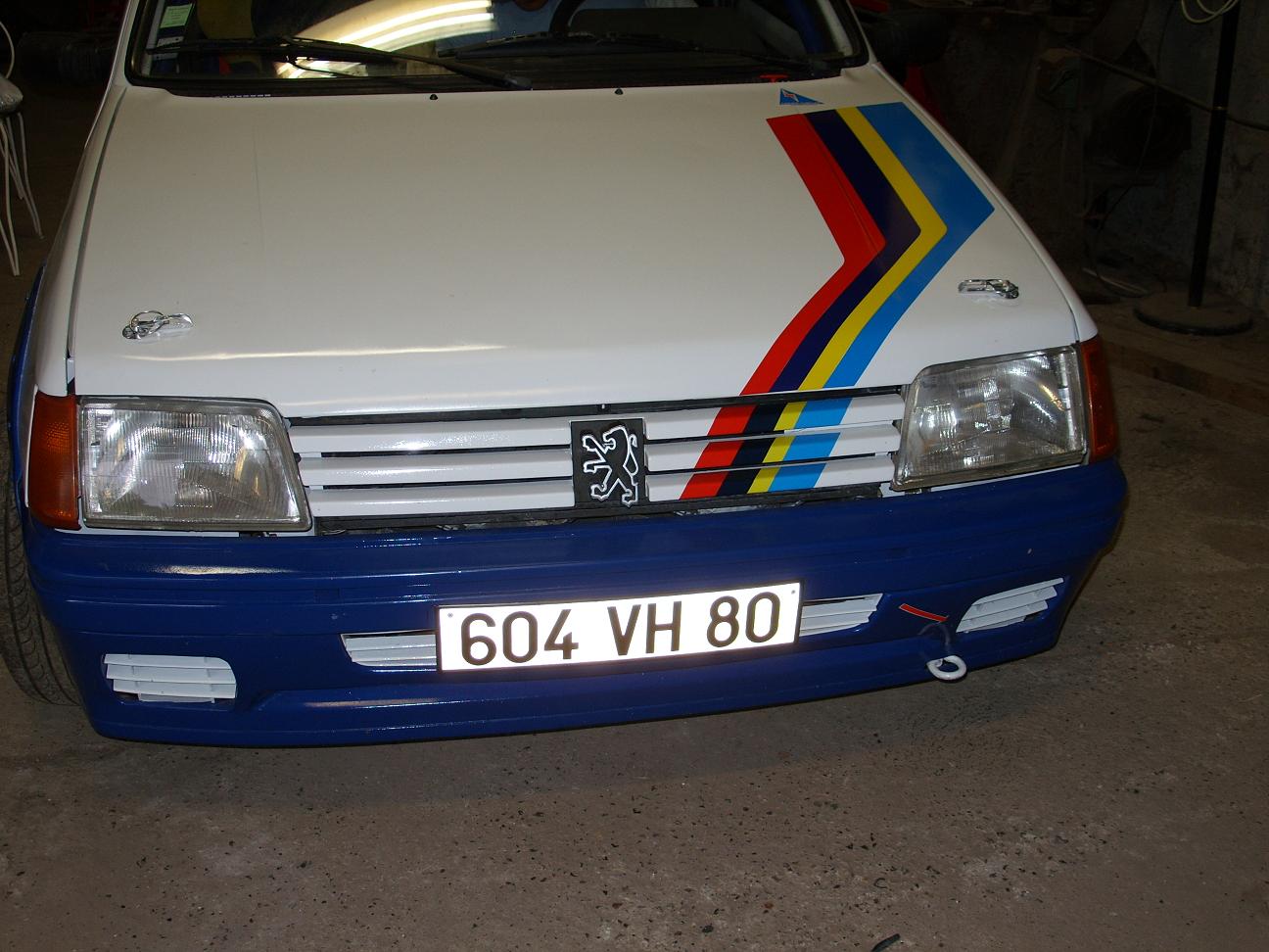

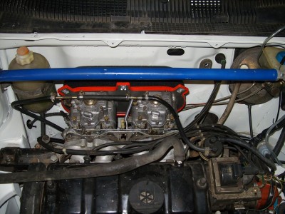

ce WE pose de la bande de capot, montage des carbu refait et boite a air, ca fonctionne déjà mieux les carbu ne sont pas encore réglé mais plus de trou

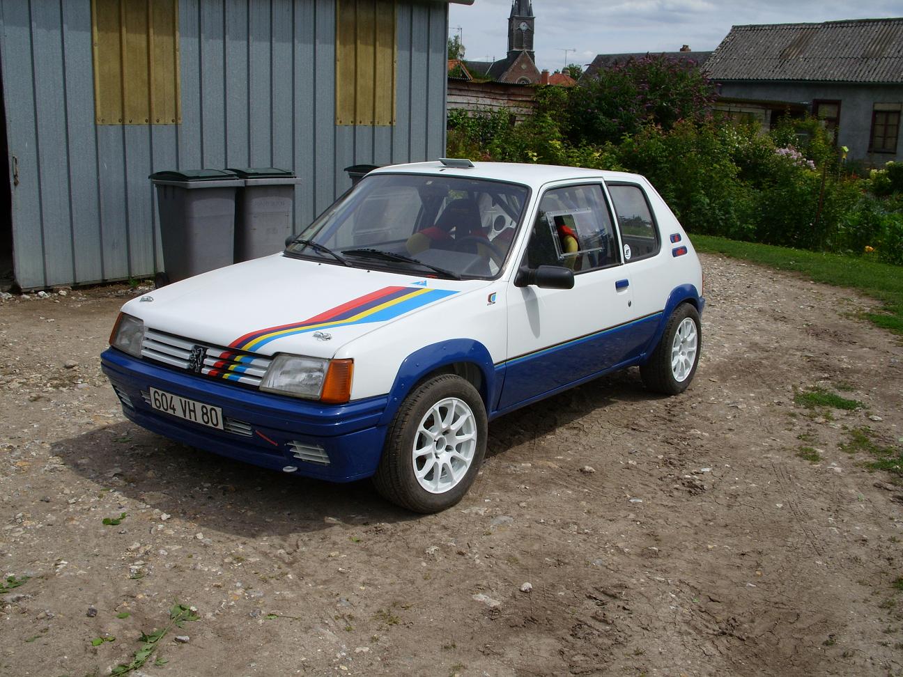

une petite photo dehors
par contre on est toujours embêté la on doit avoir une prise d'air, car le régime est haut et d'un seul coup elle s'effondre

Elle fait vraiment musclée au noveau des trains.. J'adore :ok:

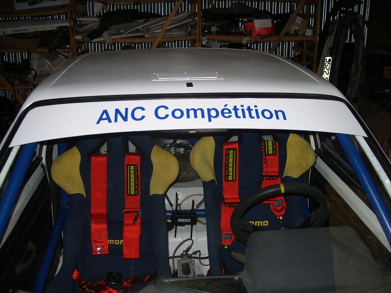

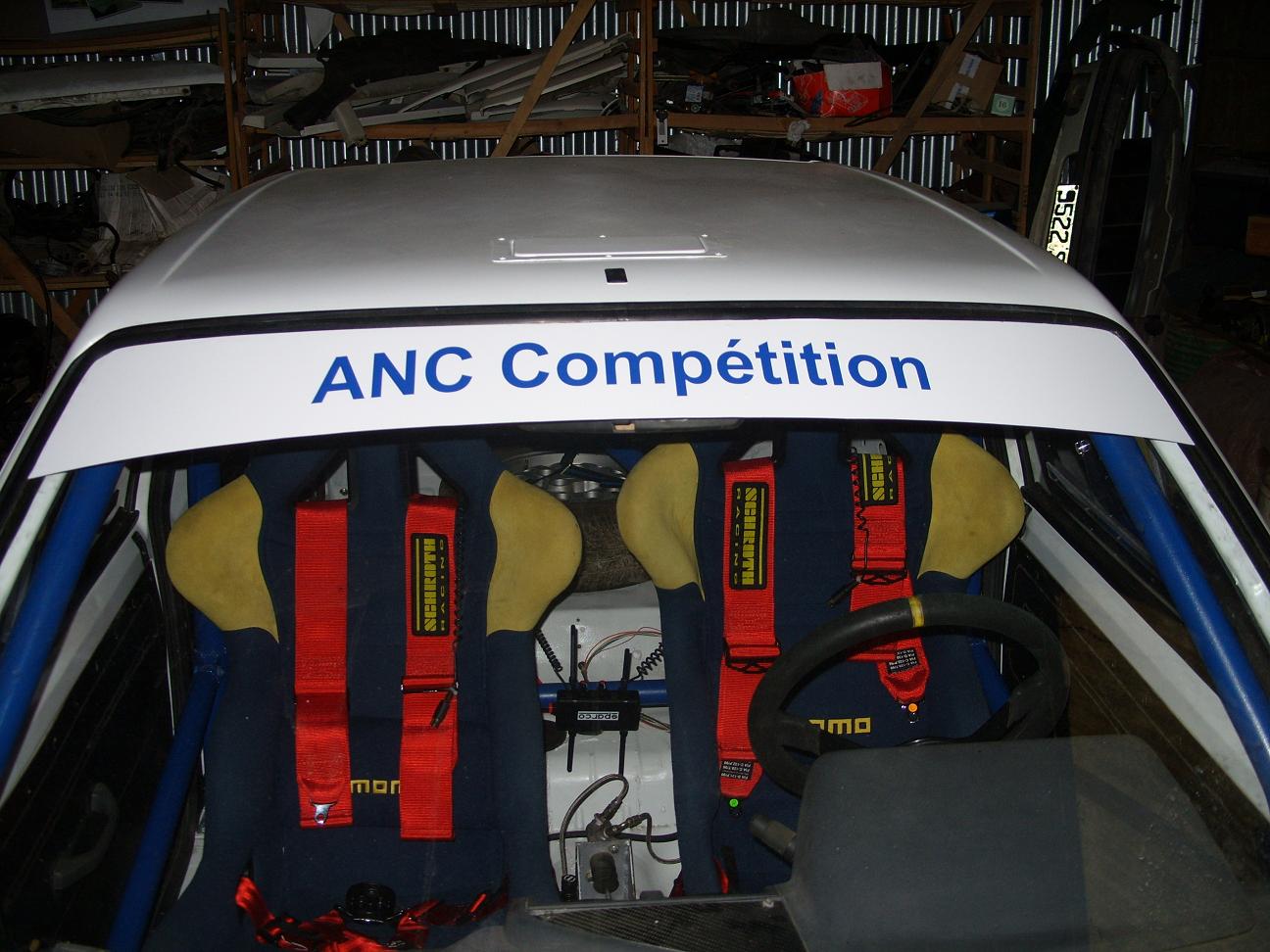

vu qu'elle a bien fonctionnée on lui a offert un petit cadeau qui va faire gagner au moins 2, 3 seconde au KM

c'est quoi la signification du ANC ?
Messages : 13610
Has thanked : 534 times
Been thanked : 1167 times
Re: TDF N°3 prepa F2012 photo P18
Bless_et_ptitefleur_13 a écrit :c'est quoi la signification du ANC ?
Aurelien Nicolas Competition? :unsure:
