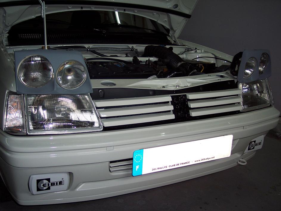

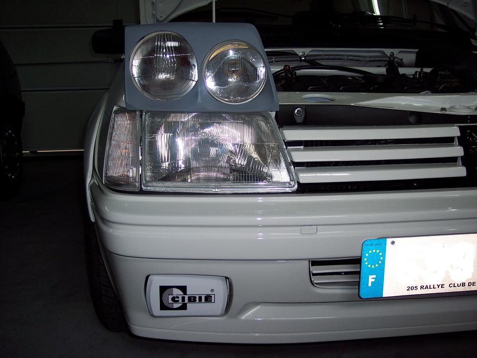

- doubles feux avants.JPG (87.72 Kio) Vu 2816 fois
- doubles optiques apprêtées.JPG (97.32 Kio) Vu 2816 fois

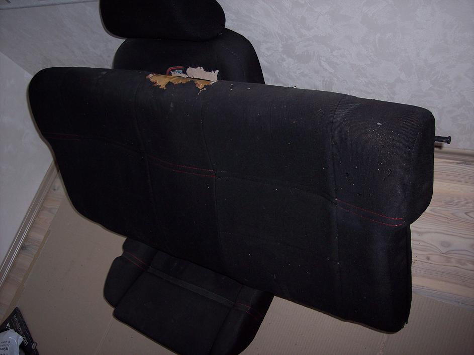

- Pas trop abimé sauf sur le dessus...
- dossier arrière.JPG (60.08 Kio) Vu 2816 fois
