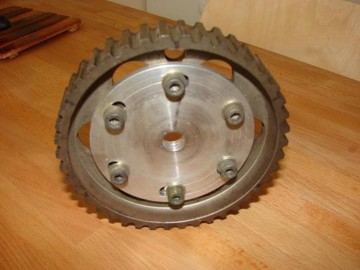

Cet après-midi, montage des gicleurs d'essence en 155 au lieu des 145 qui étaient montés au Luc (on verra bien ce que ça donne, au pire je remonterai des 150).
Prochaine étape au mois de juillet: montage d'une poulie reglable (merci TopheAX13 ;) ) qui devrait permettre d'optimiser le calage pour essayer de récuperer un peu de couple

:bien: Sympatique la poulie.

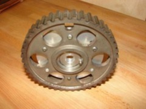

PETIT a écrit ::bien: Sympatique la poulie.
:D puisque ça te plait, voici l'autre face: :mrgreen:

simple mais efficace cette poulie :bien:
EDIT: en fait il y a encore le pion de centrage, donc comment elle fait pour déphaser cette poulie ? :mellow: ou alors le pion est solidaire de la partie alu ;)

Lilive a écrit :simple mais efficace cette poulie :bien:
:mrgreen: C'est ça! ;)

Juste une petite question qui n'a rien à voir avec ton auto...est-ce-qu'il y a un quelconque intérêt à monté une poulie réglable avec un aac d'origine? :lala:

tchoupi13 a écrit :Juste une petite question qui n'a rien à voir avec ton auto...est-ce-qu'il y a un quelconque intérêt à monté une poulie réglable avec un aac d'origine? :lala:
:D Si ça a quelque chose a voir: sur mon ancien moteur, on avait réussi a gagner du couple a bas regime (mais au detriment de la puissance en haut), c'est une "bidouille" assez connue en groupe N ou en Interclub a l'époque, hein, Chuspy? :mrgreen:
