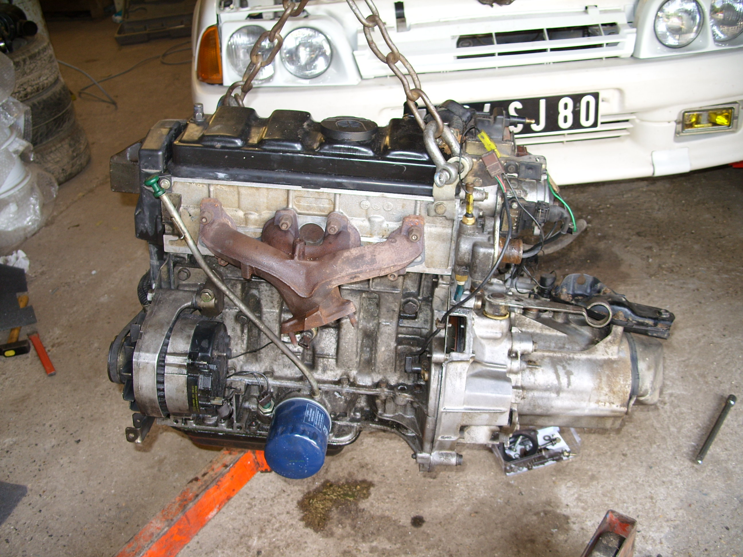

depuis une semaine, j'avais une fuite d'huile entre le moteur et la boite juste moteur tournant, apres une analyse, c'est de l'huile moteur qui coule
Donc c'est reparti pour sortir le moteur
, après dépose de la boite et du volant moteur, on cherche de ou cela peut couler, ca ne viens pas de l'entre carter ni du joint spy, la c'est le mystere? et en regardant de plus pres c'est le gros bouchon qui est déserré celui qui communique directement avec la zone de pression d'huile, on le reserre,

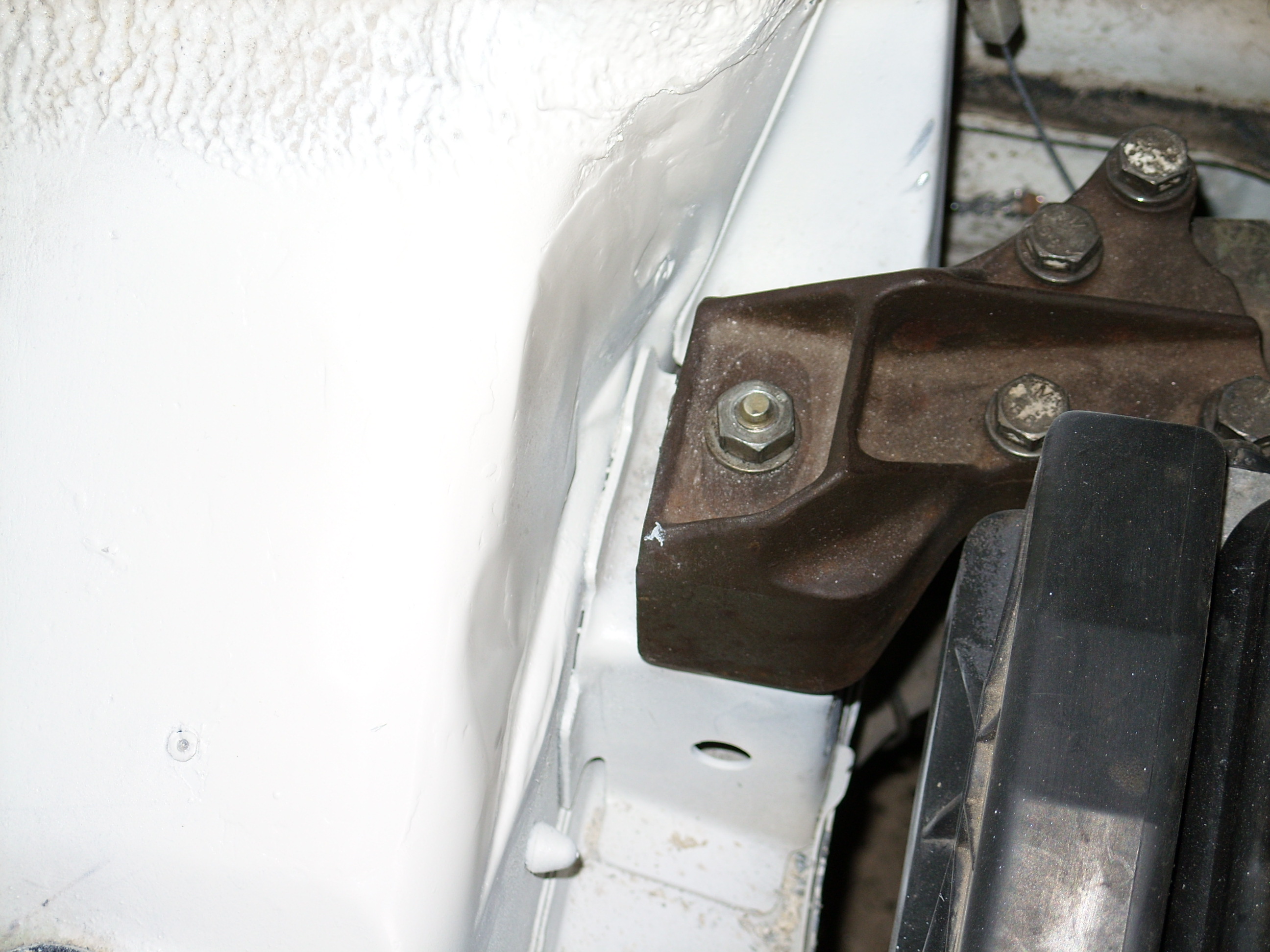

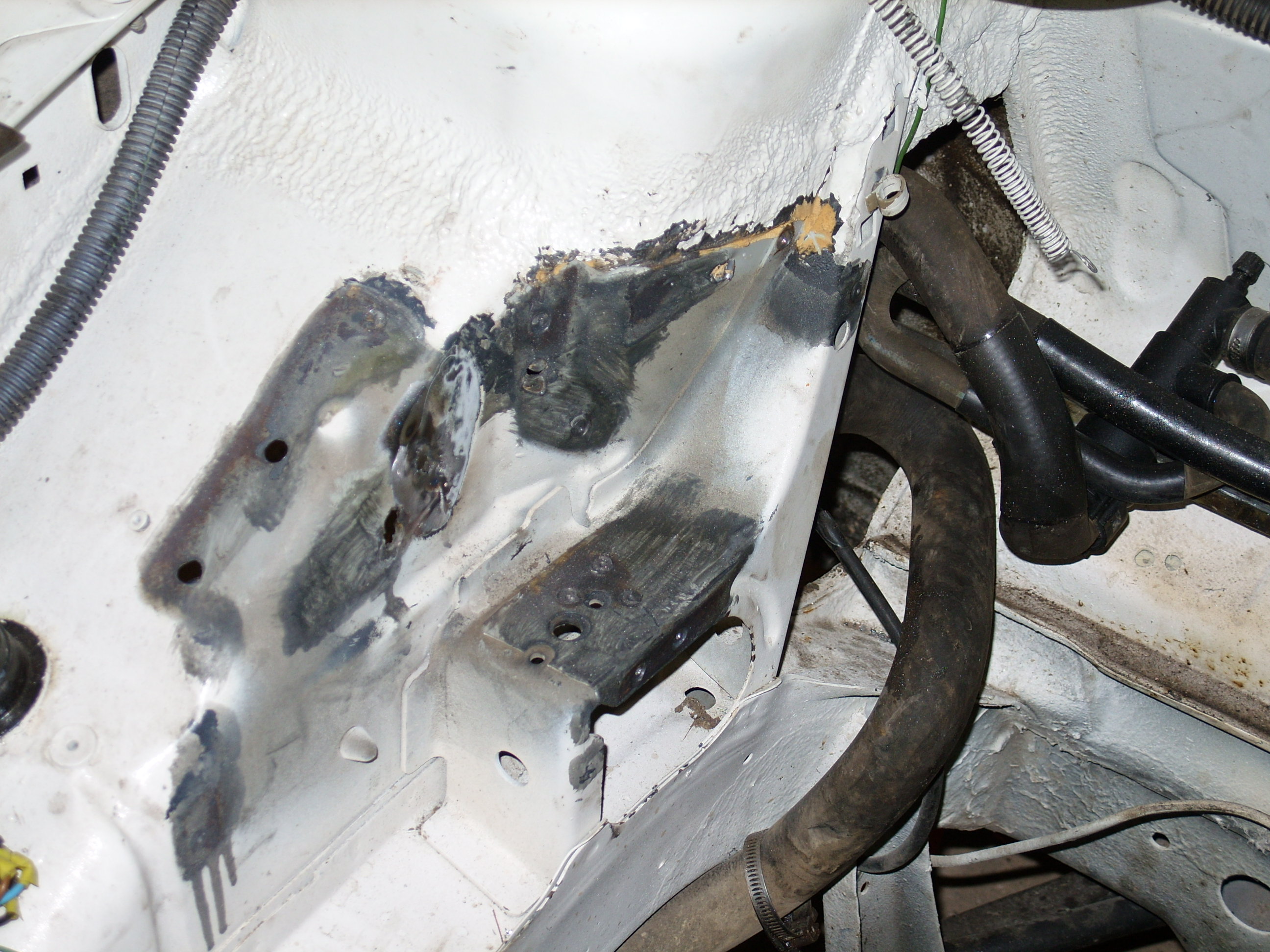

vu que le moteur est sortie, j'en profite pour nettoyer la boite ce que je n'avais pas fait la premiere fois, et m'attaque également a la suppression du renfort du support moteur coté caisse, vu que la sport ph1, n'en a pas.
il a fallu le dépointer et découper, rebouchonner les trous, meuler, mastiquer et peindre.
Et bien sur remonter la mécanique, je me suis appliqué a repasser tous les tuyau et fils proprement et c'est bon il tourne et ne fuit plus, j'espère ne plus être embêté.

Je dois dire que je ne comprend pas l'interêt d'une telle manoeuvreAUR80 a écrit :... et m'attaque également a la suppression du renfort du support moteur coté caisse, vu que la sport ph1, n'en a pas.

pour vraiment avoir une ph1 et non plus le support des ph2, et surtout remettre le cric a cet endroit, comme quand elle est sorti en juillet 87Robbi a écrit :Je dois dire que je ne comprend pas l'interêt d'une telle manoeuvreAUR80 a écrit :... et m'attaque également a la suppression du renfort du support moteur coté caisse, vu que la sport ph1, n'en a pas.
Et bien sur remonter la mécanique, je me suis appliqué a repasser tous les tuyau et fils proprement et c'est bon il tourne et ne fuit plus, j'espère ne plus être embêté.même si je la respecte

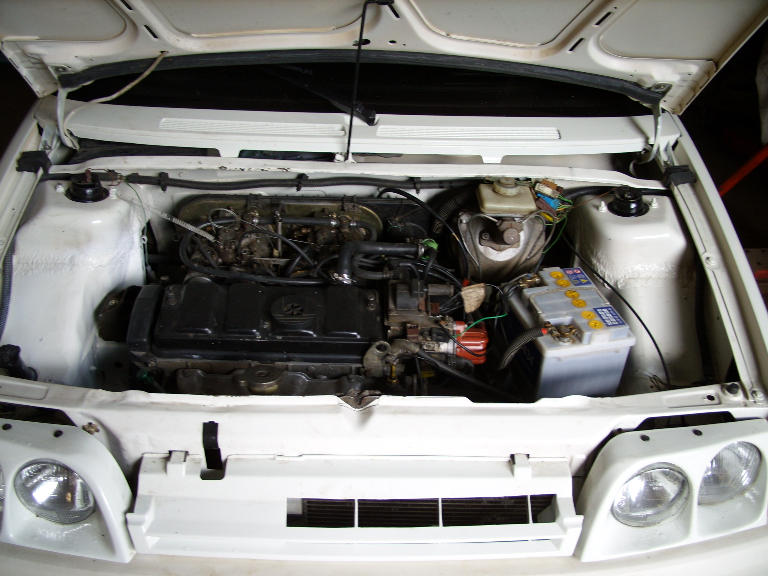

ce week end, je sors la sport, pour rouler un peu, ca a durée 4m
explication, je la démarre la sort de son garage, je vais refermer les portes, j'entends un bruit (poup) et elle cale, pas bien grave c'est une habitude, je fini de fermer la deuxième porte, et regarde la voiture.
Mais la c'est le choc de la fumée sors du compartiment moteur, je cour voir, ouvre le capot, j'aperçois que la peinture de celui ci et en train de cloquer, et la surprise c'est en train de bruler entre la batterie et le moteur
, je cour chercher l'extincteur qui se trouve dans la voiture en panique, et éteins les flammes.
je reprend un peu mes esprits, et regarde un peu le pourquoi et les dégâts.
je pense que le feu a pris a cause de plusieurs facteur, surement un petit court circuit qui créa une étincelle, qui metta le feu a la vapeur d'essence dégagé par ma pompe qui a l'air de fuir.
le bilan (visuel) est quand même lourd, mais aurait pu être pire
faisceau bougie et tete de delco HS (ils ont moins de 300km)
faisceau moteur HS
durite de dépression et lave glace HS
capot a repeindre (j'espère retrouver le même blanc afin de ne pas avoir d'ecart)
compartiment a nettoyer
en espérant que rien d'autre n'a était touché
j'en ai un peu marre en ce moment j'ai pleins de problèmes avec elle, et passe mon temps dessus et pas a rouler avec sinon heureusement que j'avais un petit extincteur dedans car je n'ose imaginer comment cela aurait fini.

Tu n'aurais pas oublié de remettre la tresse de masse quand tu as remonté ta BV?
- AUR80
- Messages : 2527
- Localisation : Amiens
- Been thanked : 66 times
Re: Resto AX sport et autres citroen sport (en panne ral le bol)
jean-luc13 a écrit :tu as quand même de la chance dans ton malheur, celà aurait pu se terminer bien plus mal!!
non non rien oublié, elle a fait 30km sans problème il y a 2 semaines

regarde la cosse de ton démarreur....
déja vu pas mal de fois
