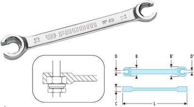

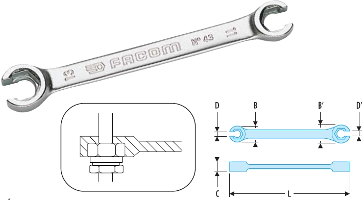

C'est l'une des parties les plus simple de ton auto.
Fais juste attention en déposant tes tuyaux de frein !!! Si possible prends une clé dévolue a cet usage (clé a tuyauter) pour ne pas abîmer tes embouts.
Le bocal se dépose bien du maitre cylindre. Le MC idem du mastervac. Il y a juste un petit joint entre les deux.
Il existe des kit de répar chez vendeur de pieces du net. :ok: (joints de bocal et joint de MC compris)

Au pire, si tu n'as pas de cle a tuyauter,une bonne pince etau fait aussi l'affaire sur des raccords récalcitrants ;)

L'avantage de la pince étau, c'est que si ça se passe mal, le diagnostic est vite fait, tu peux tout jeter :lol:

Une bonne clé à frein de 11mm en 6 pans (obligatoire) et tu sûr d'en venir à bout ,.........c'est tranquille. ;)
