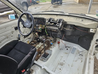

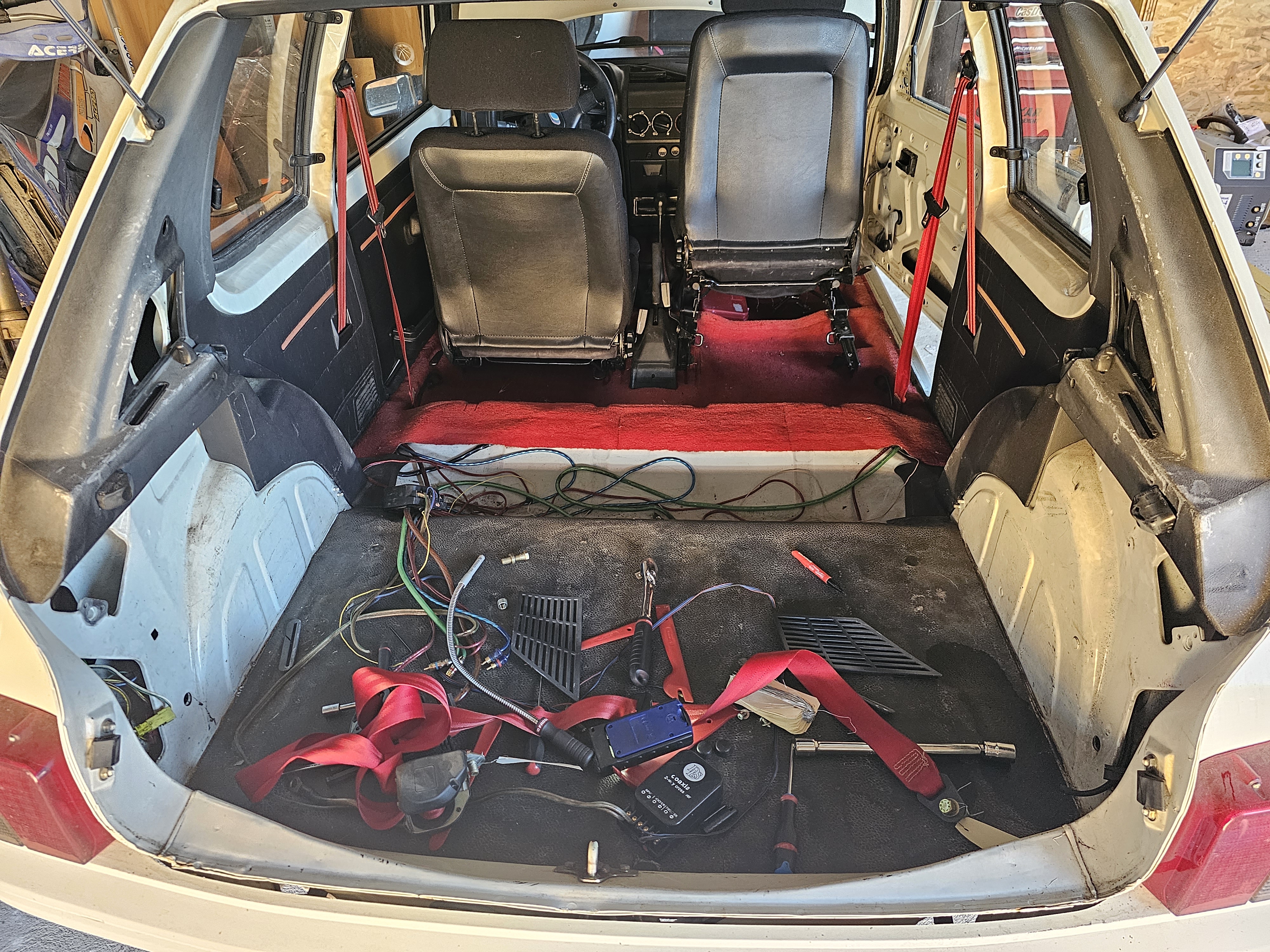

Bonjour tout le monde, j'espère que vous vous êtes remis de la concentre et que vous avez passé de bonnes vacances.
Allez ça y est c'est le grand jour, je me lance dans la restauration. J'ai commencé le démontage, samedi elle part pour un sablage microbillage intégral ainsi que le train avant arrière, ect ...
1er interogation, les étrier avant d'origine ils sont noir ou gris ou autre?

Re: 205 rallye de eavytools63
Noirs quand ils sont sales, gris quand ils sont neufs.

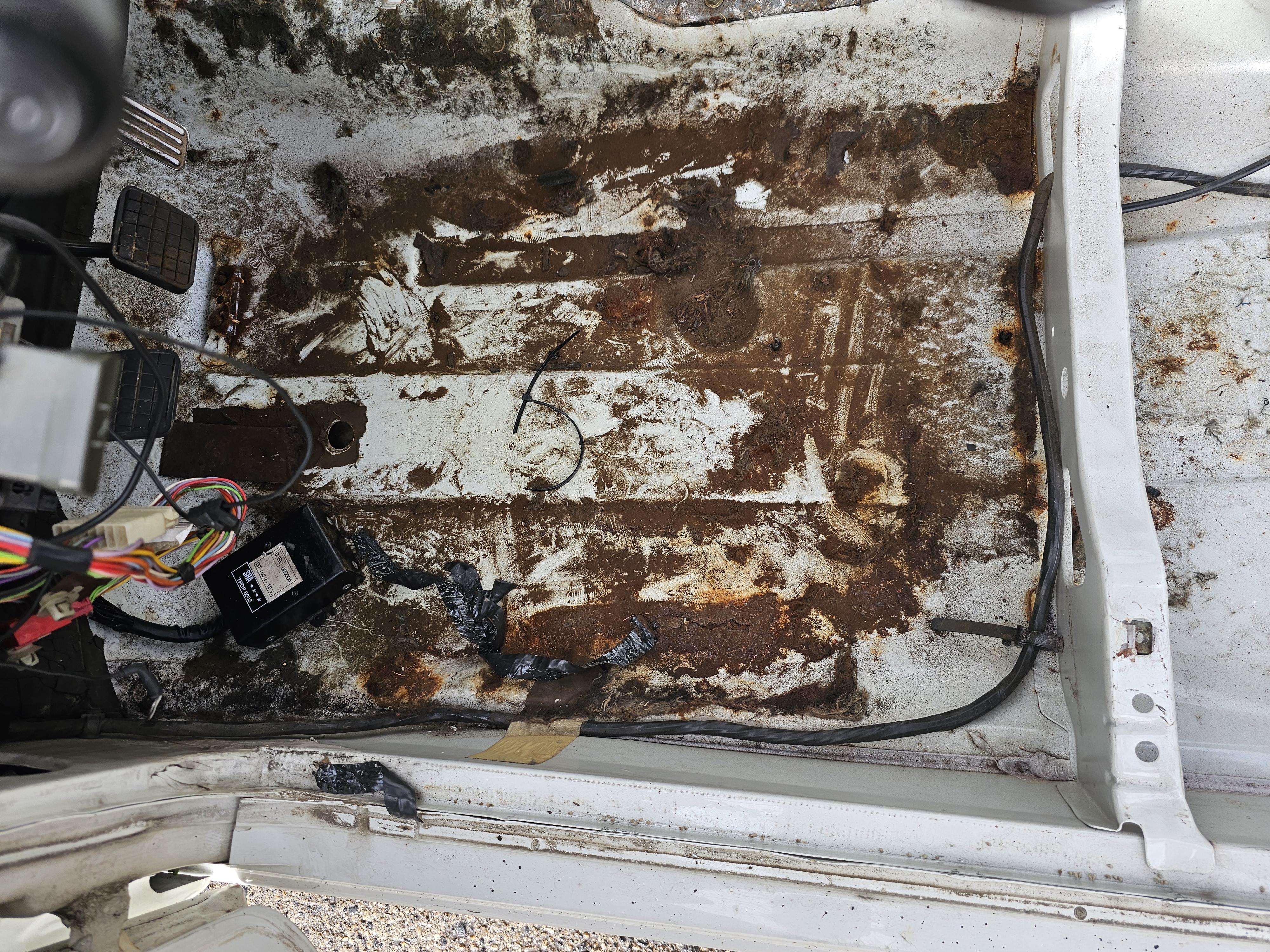

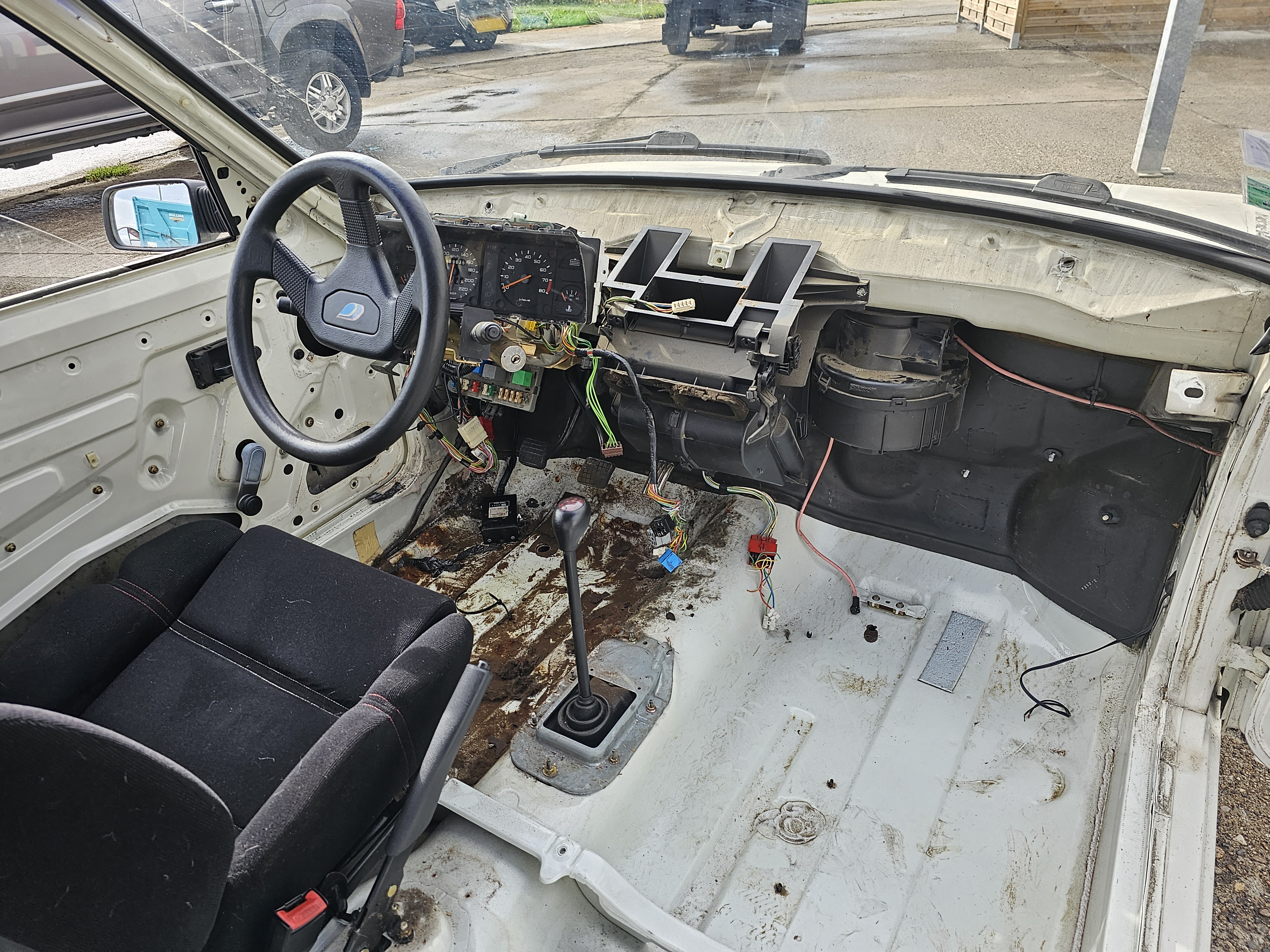

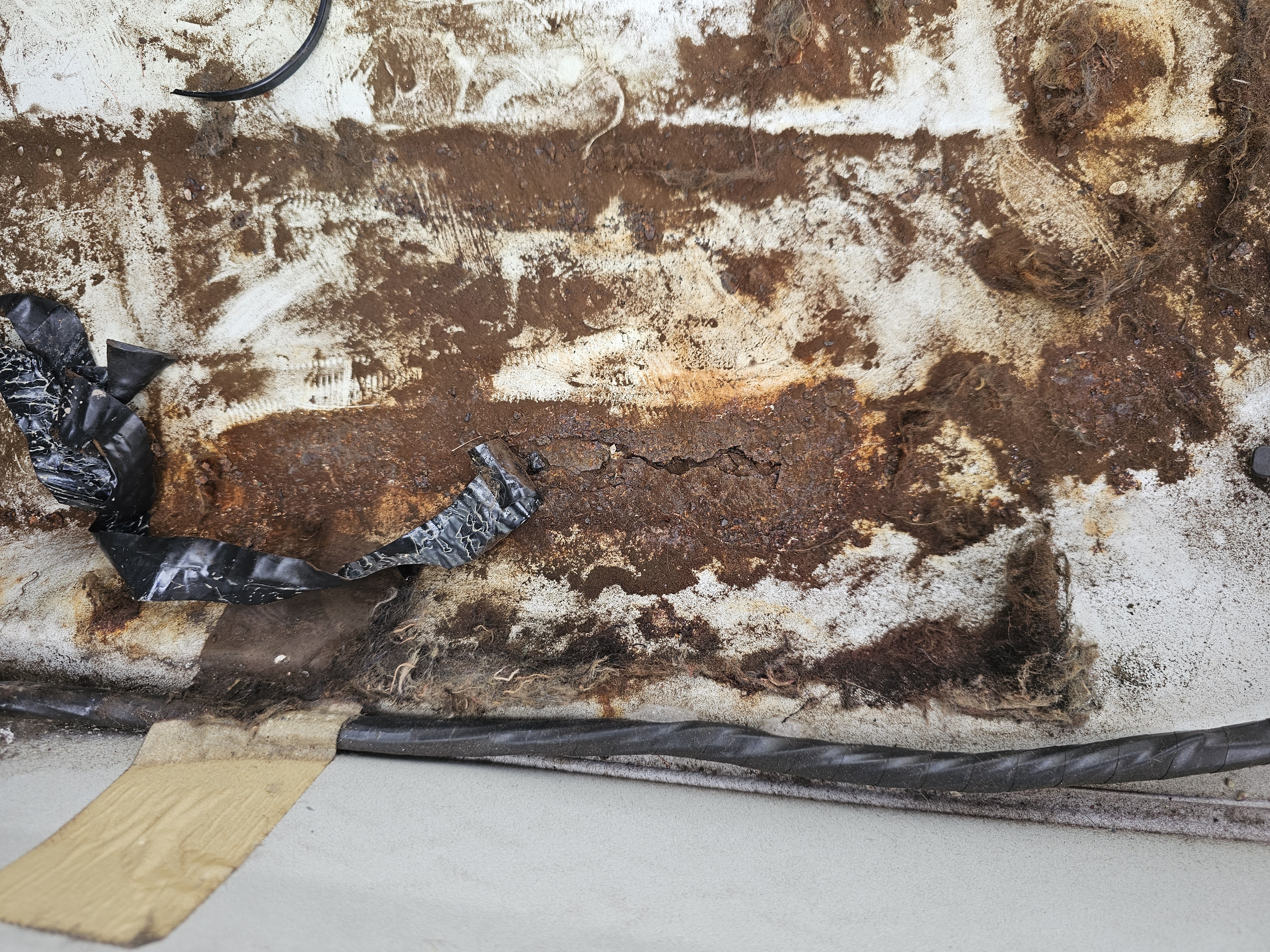

Bon voiture laissé ce matin. J'ai eu confirmation le toit ne sera pas sablé surtout qu'il est nickel
Bon maintenant il a un autre problème, en enlevant la moquette hier soir, j'ai eu la désagréable surprise de voir que le plnacher a de la rouille perforante. C'est la seule grosse rouille de la voiture. J'ai beau chercher , je ne trouve pas de refabrication de plancher. Il va voir se son côté s'il peut trouver une donneuse.
J'avoue être très contrarié...

Attend d'avoir tout démonté et qu'elle revienne du sablage pour être contrarié.....
Tu risque d'avoir des surprises en retirant l'insonorisant du tablier et le pare brise
