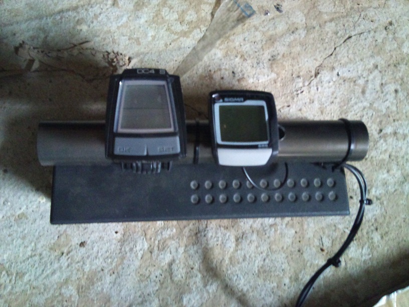

le tube fait quel diamètre extérieur et combien en longueur Fred ?fred01 a écrit :voilà une petite photo de mon montage si tu veut je te le prete et tu as juste à mettre tes compteurs à toi sur le tube et tirer les cable.
